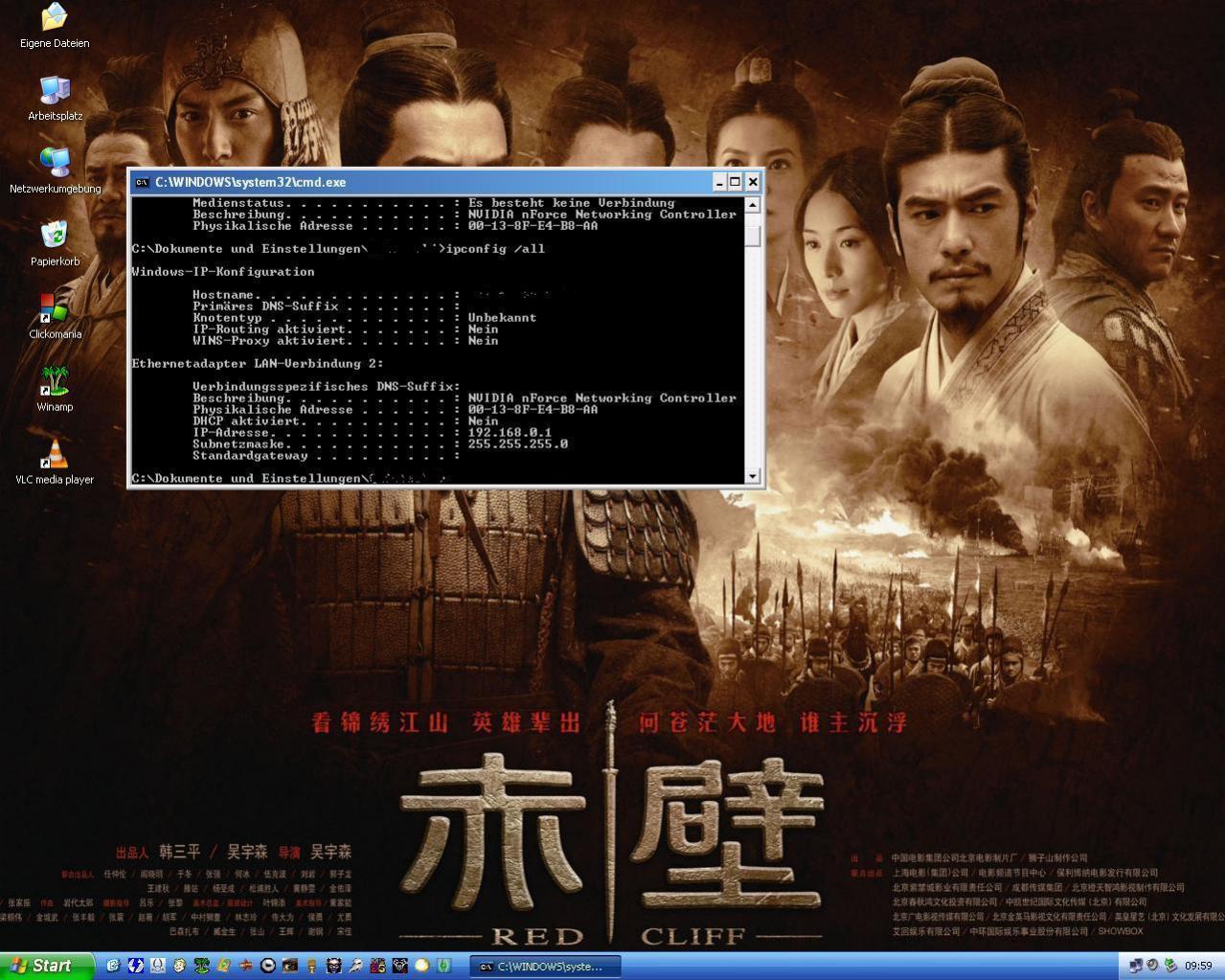

ipconfig /all spuckt folgendes aus: (siehe Screenshot)
Sieht aber ganz genauso aus wie auf den anderen PCs auch - bis auf die letzte Zahl der IP-Adresse versteht sich.
Irgendwas läuft da schief, aber ganz gewaltig ;)
Woran könnts noch liegen?
Edit: Achso, ganz oben im cmd Fenster steht "Es besteht keine Verbindung"; der Switch war noch nicht an, das untere ist also relevant, als der Screenshot gemacht wurde ging das Netzwerk NICHT.
