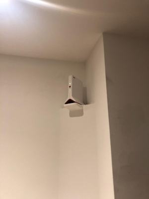

Wir haben im Sommer eine Klimaanlage im EG & OG eingebaut und ich hab mir überlegt im Zuge dessen Router bzw. Accesspoint zu wechseln auf ein Ubiquiti System...
Waren zum Schluss +500 € für Router, 2x AP, 2x Telefon. Jetzt deck ich das Haus (13x10M) mit 7590 unten und Fritz Repeater 3000 oben per Netzwerkkabel & Mesh perfekt ab...
Dahinter laufen die Klimaleitungen und zusätzlich hab ich Strom (12V für 7590+3000) & Netzwerk eingezogen...
