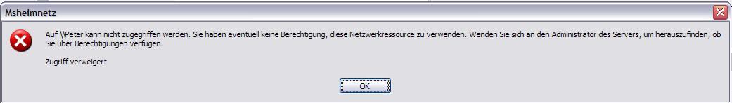

ja habe es bereits versucht einzurichten.
Die Fehlermeldung ist:
attachment.php
Weiß nicht ob man damit schon so viel anfangen kann...
Diese Meldung erscheint allerdings auf beiden Rechnern also sowohl beim Zugriff vom einen auf den anderen als auch umgekehrt...

Beide Fragen fallen auf Grund der Fehlermeldung raus. Zugriff verweigert ist ganz klar eine Frage der Zugriffsrechte. Die Firewall und irgendwelche Netzwerkprobleme würden zu einem "Freigabe nicht gefunden", oder wie auch immer die dazu passende Fehlermeldung lautet, führen.
