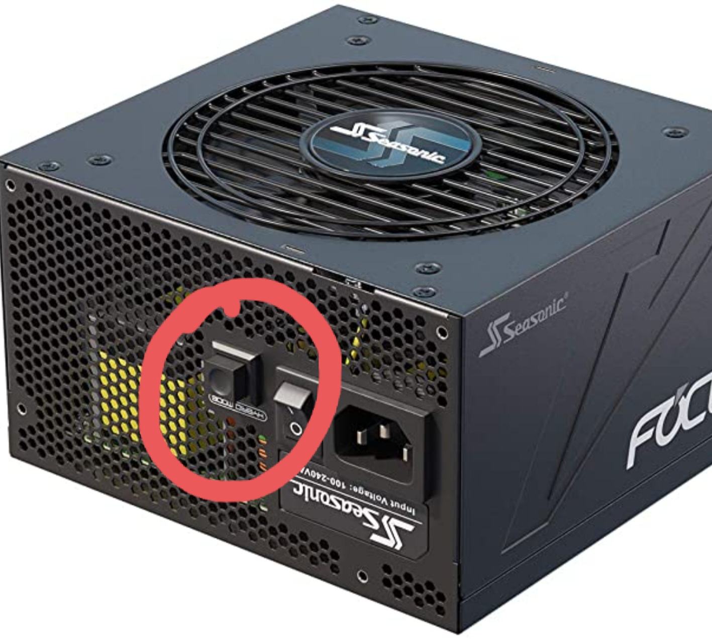

"Dumme Idee" hau mal den Knopf beim Netzteil rein damit der Hybrid Modus deaktiviert ist.
Keine Angst, geht nichts kaputt, mein PC wollte auch nicht im Hybrid starten.
