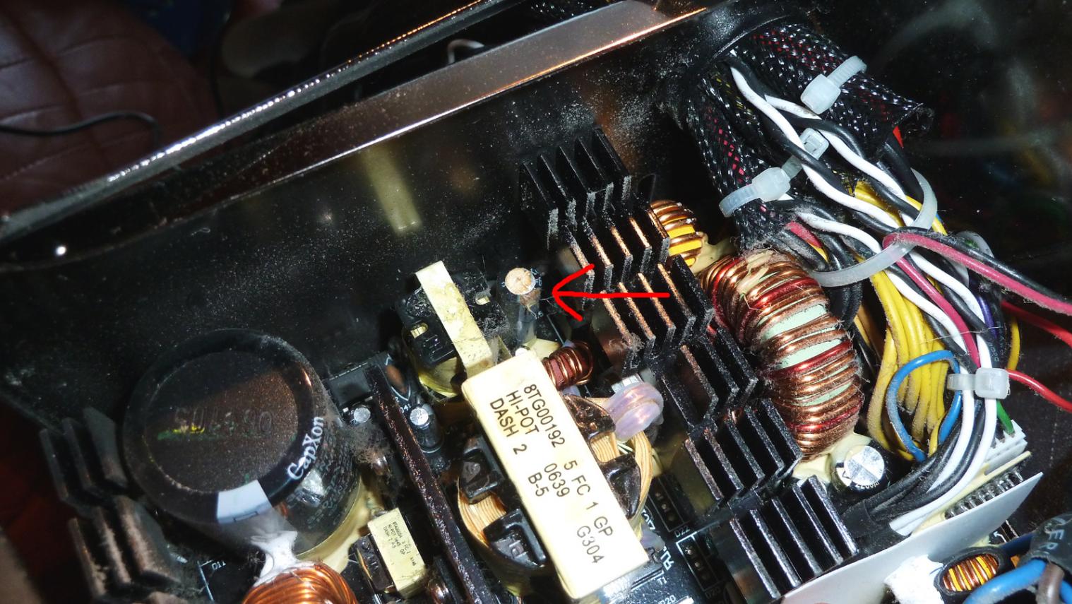

Ich habe (vermutlich) mit meinem Netzteil ein Problem. Normalerweise schalte ich meinen Rechner nach der Nutzung immer hinten am Aus-Schalter ab. Das dient einerseits dazu, nicht sinnlos Strom zu verbraten, andererseits neigte das Netzteil nach etwa 2 Jahren dazu, im Stand-By zu pfeifen :motz:
Seit einigen Monaten habe ich bemerkt, dass der Rechner nicht gleich einschaltet ,wenn man das NT wieder einschaltet und dann den Power-Knopf drückt. Sowas wie eine "Gedenksekunde". Die ganze Zeit sprang er dann aber zuverlässig an.
Seit ein paar Tagen aber schaltet er ganz kurz an und gleich wieder aus, wenn das NT vorher abgeschaltet war. Er versucht es dann nach ein paar Sekunden von selbst wieder, dann passiert aber dasselbe. Das Spielchen geht dann immer so weiter, bis ich am Schalter das NT ausschalte. Lasse ich das NT dagegen am Schalter eingeschaltet, klappt das starten meist, aber nicht ganz zu 100%. Läuft der PC dann einmal, gibt es keine Probleme mehr.
Da ich das Problem noch nicht kenne, hier die Frage: Muss ich mich schon mal nach einem neuen Netzteil umsehen, weil es sowieso bald stirbt, oder lässt sich dieses Problem irgendwie lösen?
NT ist ein BeQuiet StraightPower 450W, gekauft Ende 2006.

Okay, dann weiß ich wenigstens Bescheid. Hast du ne Ahnung, was da für ein Bauteil Ärger macht? Könnten die Kondensatoren hinüber sein? Ich frage einfach aus Interesse...

Seit gestern macht das Netzteil keinen Mucks mehr. Erst hat er sich ständig nach einer halben Sekunde wieder abgeschaltet, dann irgendwann hat es "Fiiiiiiep" gemacht. Da habe ich schnell abgeschaltet und den Stecker abgezogen. Ich würde sagen, da hat es den Kondensator geschrottet. Der sieht so ausgelaufen aus. Siehe roter Pfeil auf dem Bild...
Auf jeden Fall wandert das Teil jetzt unverzüglich auf den Schrott. Das E9 450W ist bestellt. Hoffentlich hat es nicht noch was anderes in den Tod gerissen...

Könnt ihr bei BeQuiet mit dem defekten NT was anfangen zwecks Produktverbesserung? Dann könnte ich euch das einschicken (es ist nur geöffnet worden für die Fotos, habe keine Veränderungen vorgenommen). Oder wisst ihr schon, wo das Problem für das Massensterben liegt (ich nenne es bewusst so, da das ja echt häufig vorkommt)? Sind das die Kondensatoren?
Ansonsten wandert es bald auf den Schrott, wobei ich es hasse, unnötigen Elektronikschrott zu produzieren (gibt schon genug Müll, aber diesmal kann man nichts machen)...
