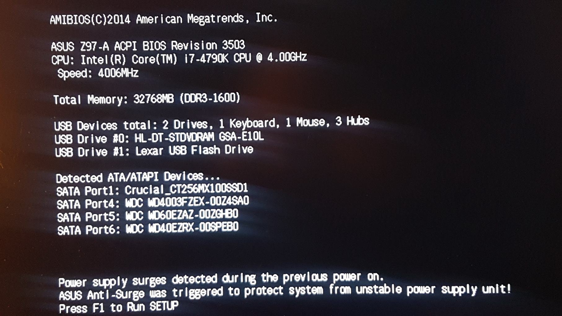

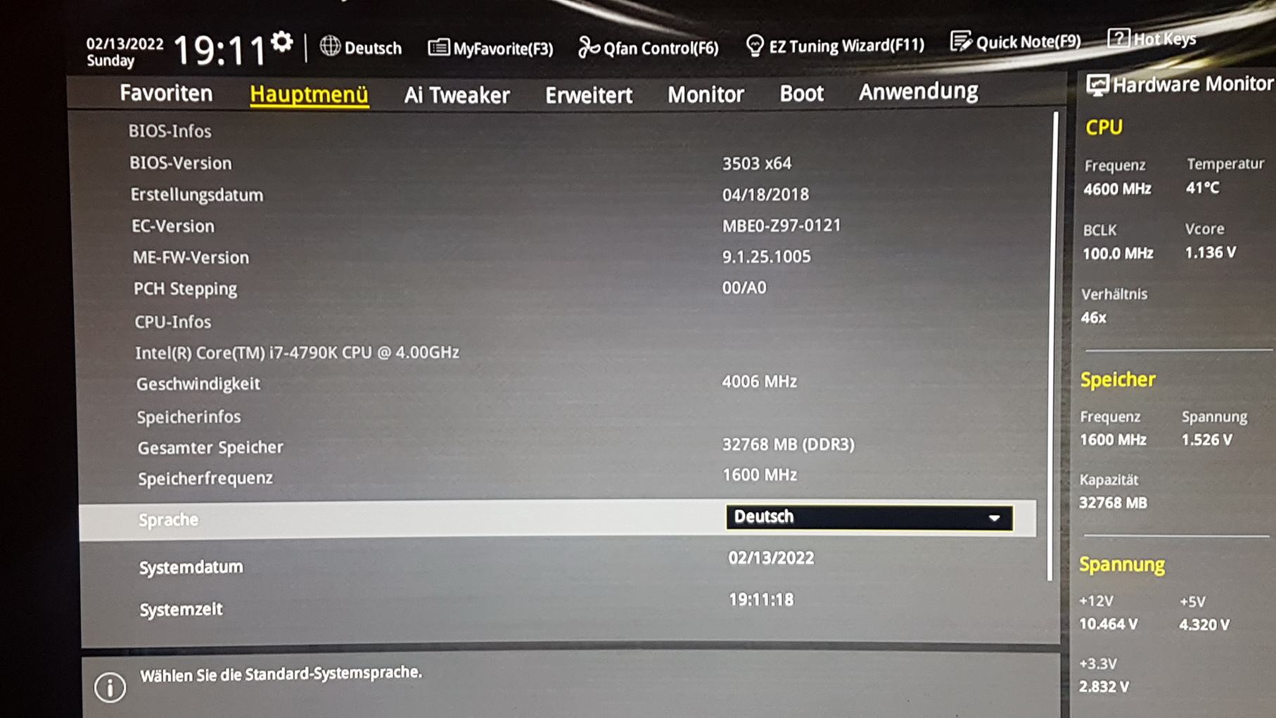

ich habe ein Problem so dass ich den Rechner nicht mehr Hochfahren kann und das auch noch zu einem sehr ungünstigen Zeitpunkt wie jetzt! Zum BIOS kann ich zum Glück noch kommen.
Siehe auch angehängte Bilder.
Man kann auch sehen dass alle 3 Spannungswerte weit unter dem Sollwert liegen.
Ich würde vorsichtig auf verschlissene Elkos im Netzteil tippen. Womöglich irre ich ich mich und es sind andere Kompenenten im Netzteil nicht mehr in Ordnung.
Oder könnte evtl. auch etwas am Mainbord defekt sein ?

Wenn die Messungen des Boards korrekt sind dann liefert das Netzteil tatsächlich zu wenig Spannung. Das L8 war aber auch seinerzeit schon nicht das gelbe vom Ei. Die Frage ist warum die Schutzschaltung des Netzteils nicht eingreift.
Hast du eine Möglichkeit die Spannungen mit einem Multimeter zu messen?
Wenn nicht und oder du dir nicht sicher bist wo man messen kann, dann sofort weg mit dem Netzteil und gleich ein neues aktuelles besorgen. Und bitte kein China Böller.

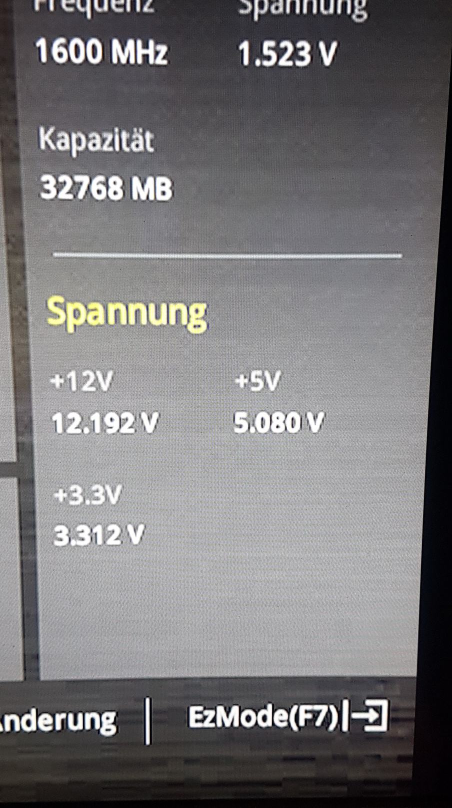

es funktioniert wieder.
Die Spannungswerte passen wieder.
Habe aus Verzweiflung alle Steckverbinder am Netzteil und am Mainboard aus- und wieder eingestöpselt.
Habe in den 7 Jahren die Stecker nie aus-und eingestöpselt gehabt
Dennoch merkwürdig oder ?
Sollte ich vorsichtshalber doch noch ein neues Netzteil bestellen?
Gruß

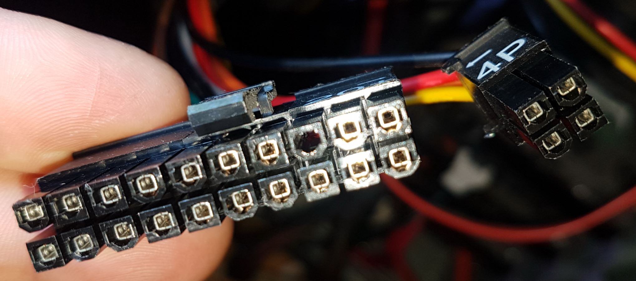

Ziehe Mal bitte den entsprechenden Stecker ab und Leuchte Mal rein um sicher zu sein das die Kontakte dabei nicht schwarz geworden sind. Wenn ja dann würde ich auf jeden Fall das Netzteil tauschen und beim Mainboard müsste man schauen wie stark die Kontakte beschädigt sind?
Versuche Mal am besten scharfe Bilder zu machen.
Ja kann ich bei Gelegenheit machen, danke für den Tipp.
7 Jahre sind auch schon eine lange Zeit, gerade bei mir...
Update:
Gesagt getan.
man kann da so nichts erkennen. Siehe auch Fotos
Habe dennoch die Pinns und Buchsen mit Kontaktspray besprüht.
Womöglich kalte Lötsstellen am Netzteil? oder schlimmer noch irgendwas am Mainboard.
