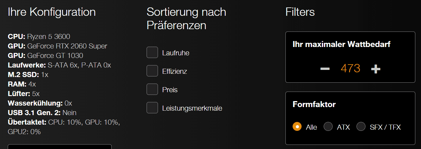

Hier mal mein Setup (andere Rechner weil man hier 2 unterschiedliche Grafikkarten angeben kann):
Komme mit dem 550W Netzteil also super klar. Und hier sind ja die maximal-Werte gerechnet.
