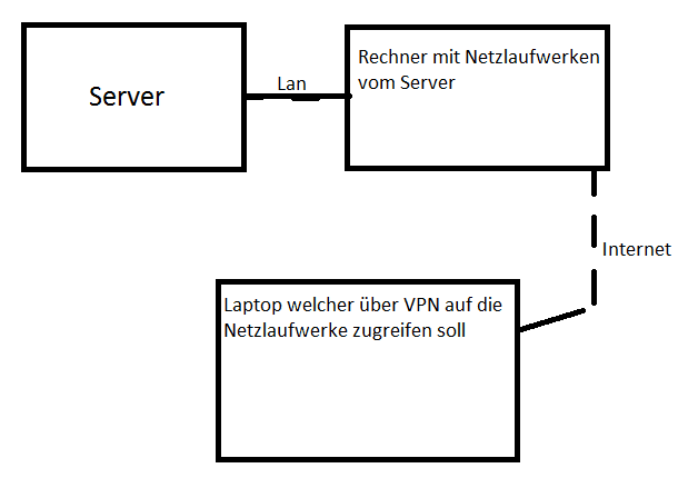

ich bin gerade dabei, mir ein VPN Netzwerk aufzubauen.
Das ganze wird über eine DynDns Adresse realisiert, da ich von unterwegs auf Daten zugreifen möchte.
Das ganze ist folgendermaßen aufgebaut:
Jetzt würde ich gerne von unterwegs auf die Netzlaufwerke zugreifen können,
welche durch den am Server angeschloßenen Rechner verbunden sind.
Die VPN-Verbindung zwischen PC und Laptop steht auch, allerdings bekomme ich die Netzlaufwerke nicht freigeben.
Gibt es da irgendeine Möglichkeit das zu realisieren?
Ich hoffe ihr versteht was ich vorhabe.

Leider haut das alles nicht so wirklich hin.
Wenn ich mit "rechte Maustaste" auf die Netzlaufwerke gehe, bekomme ich ja noch nicht mal die Option das Netzlaufwerk freizugeben.
Das ganze soll ja so aussehen.
Linux Server im Netzwerk mit XP Rechner.
Auf dem XP Rechner sind die Laufwerke von dem Server als Netzlaufwerke eingebunden.
Der XP Rechner soll die Netzlaufwerke jetzt so freigeben, das ich über ein VPN Netz von aussen darauf zu greifen kann, z.B. von einem Laptop der mit UMTS ins Netz geht.
