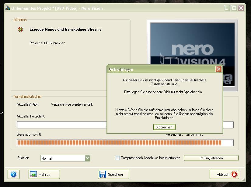

Meldung:
Kurz vor Schluss erscheint diese Meldung. Der Vorgang wird abgebrochen, die Disk im Laufwerk wird ausgeworfen.

Dein Projekt ist mit 4,38 GB (-10MB) zu groß. Der Spielraum von 10 MB einfach zu gring. Nero vergisst wohl das Lead-In und Lead-Out miteinzuberechnen.
Ich denke max. 4,35 GB sollten kein Problem für eine komplette DVD-Struktur darstellen.
Kann die Grösse des Lead in und des Lead Out von Film zu Film variieren?
Mfg
Wenn ich das jetzt bejahe, würde ich lügen, da ich es nicht hundertprozentig weiß.
Ich kann nur davon ausgehen, was ich an Informationen habe.
So soll das Lead-in 10 MB belegen und das Lead-out 14 MB.
Aber der Tipp von sr-71 ist gut. Erst ein DVD-Verzeichnis auf Platte erstellen und anschliessend mit Clo*neD*D Passend komprimieren und brennen.
Gegenüber Clo*neD*D ist D*DShr*nk noch ein Tick besser von der Qualität der Komprimierung.
Aus Clo*neD*D heraus kannst die Filmdaten auch gleich brennen lassen. Geht mit D*DShr*nk auch, dann über Nero.
Vielen Dank für eure Hilfe! Habe das Problem gelöst! Die Projekte waren einfach zu knapp berechnet! Jetzt funktionierts wieder!
