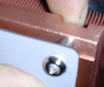

Hallöchen,
vielleicht bin ich ja wirklich zu blöd aber das passt einfach nicht,
ich hoffe ich hab das Bild richtig hochgeladen, etwas unscharf, aber
man sollte erkennen das die Schrauben des Original-Intel-Kühlers
zu kurz sind
Gruß
Frank
...oder sollte das 2te Bild die Lösung sein ??
ohoh, ich bin wirklich zu blöd, ich hab die Platten aufs Mainboard statt
auf die Gehäuseplatte geklebt ......

der_Frank schrieb:
Hallöchen,
zu kurz sind
Gruß
Frank
OMFG
Die Anleitung im Manual ist doch nicht soooo schwer zu verstehen.
1. Diese rechteckigen Platten mit dem Klebeband im Gehäuse ausrichten und fixieren.
2. Nimm 4 Messingmuttern (4 gleiche und die die passend sind, bei mir warens die mittleren, wenn du Angst hast, die sind zu kurz, dann nimm die höchsten Muttern) und schraube sie auf die Platte.
3. Den Gummiblock ned vergessen.
4. Setzt das Board ein. Ned vergessen, in das Board die Metallklammern zu machen.
5. CPUs druff, WLP druff, Kühler druff, festschrauben.
6. Feddich
