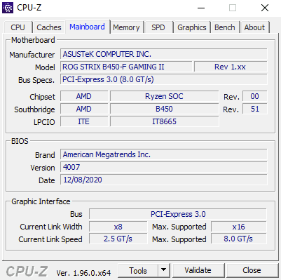

Beide Grakas, die Du ausprobiert hast, werden nur mit x8 angezeigt?
@HisN Wie kommst du auf einen zweiten Monitor? Ich habe keinen zweiten Monitor am PC angeschlossen. :)
Ja genau, beide Karten werden nur mit x8 angezeigt.

Es werden übrigens immer noch nur 8 Lanes genutzt. Ich denke, dass das mit meiner SSD M2 zu tun haben könnte. Habe den unteren Steckplatz (unter der Grafikkarte) verwendet, weil dieser einen Kühlkörper für die SSD hat.
Richtig, wenn du den unteren M.2 Slot (B) nutzt läuft die Grafikkarte nur mit 8 Lanes, das steht im Asus Mainboard Handbuch Seite 25 (Bild unten).
Danke dir. Bisschen peinlich, dass ich das selbst nicht im Handbuch gefunden habe. Aber ich war mir ja schon fast sicher, dass es so ist. Allerdings dürfte das Problem nicht an den 8 Lanes liegen.

Ich würde erstmal die SSD in den oberen M.2 Slot stecken, damit die Grafikkarte 16x an das Mainboard angebunden ist.
Das alte Bios ist auch ein Problem, ich würde das aktuelle Mainboard Bios Version 4502 vom 24 Juli 2021 installieren.
Dein ASUS ROG Strix B450-F Gaming II Mainboard hat einen 32MB Bios Chip, da sollte ein Bios Update auf die aktuelle Version einwandfrei funktionieren mit der alten Ryzen 5 2600X CPU.
Außerdem den Bios Reset ohne Jumper machen, die Mainboard Batterie bei diesem Bios Reset für mindestens 5 Minuten entfernen.
Habe nun den M2 Slot-Tausch und den BIOS Reset gemacht. Die RX 580 lief nach dem Tausch wieder mit 16x. Die 6600 XT natürlich weiterhin mit 8x, weil sie es nicht anders kann. Interessant bei dem BIOS Reset (Batterie raus und mind. 5 Minuten warten) war, dass die BIOS-Version noch dieselbe war, aber die Einstellungen alle auf Default. Kann das sein? Die Version 4502 hatte ich übrigens schon drauf gemacht.

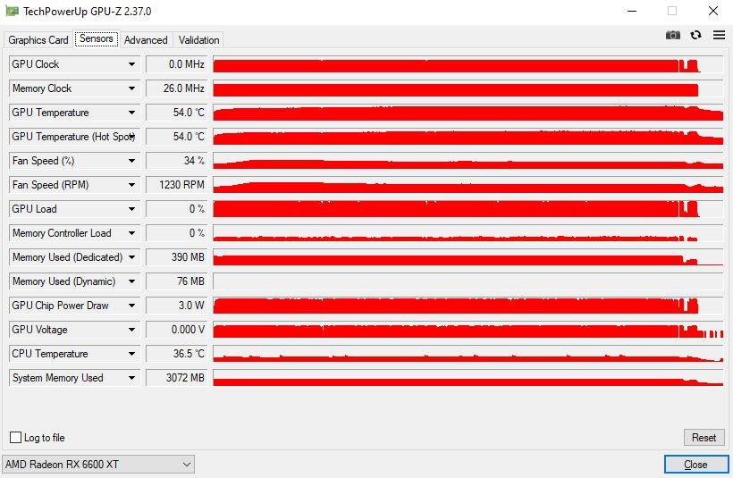

Hier noch die Auswertungen von GPU-Z mit der 6600 XT, wo man deutlich sieht, dass die Karte überhaupt nicht an ihre Grenzen kommt (bei Hunt teilweise):
CS:GOBF1Hunt
Bedeutet das also, dass ich mir erst eine neue CPU kaufen müsste, damit die Karte ihr volles Potenzial ausnutzen kann und die Games dann besser laufen als jetzt?
Habe jetzt nochmal Hunt gezockt und es ist echt mega nervig, wenn es immer wieder ruckelt, obwohl ich so um die 80 FPS habe.
Bezüglich einer Einschätzung zur 6600 XT, ob die vielleicht defekt sein könnte oder aufgrund meiner CPU für die Ruckler verantwortlich sein könnte, wäre ich sehr dankbar. Wenn ich weiß, dass es nicht an der Graka liegt, dann könnte ich das schonmal abhaken. Bis morgen sollte ich eigentlich wissen, ob ich die Graka zurückschicken soll (Widerrufsfrist).
Ich mein, auch wenn die CPU der Flaschenhals sein sollte, dann dürfte es doch bei >100 FPS trotzdem nicht ruckeln?
Bezüglich einer Einschätzung zur 6600 XT, ob die vielleicht defekt sein könnte oder aufgrund meiner CPU für die Ruckler verantwortlich sein könnte...
Wahrscheinlicher ist es das die RX 6600 XT Grafikkarte mit der 8 Lane Anbindung Probleme hat.
