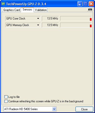

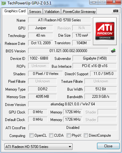

Was mir noch aufgefallen ist, dass GPU-Z richtig mysteriöse Daten über die 5770 ausgibt:

Das flashen der Taktraten hatte ja geklappt, sonst hätte GPU-Z mir damals nicht die Taktraten als Standard angezeigt (950/1235).

Leider kommt immer noch die gleiche Anzeige bei GPU-Z und es kommt kein Signal von der Karte raus.
Tja dann hast sie wohl dahin gerafft, wenn sie auch mit Originalbios nicht kommt = Tot.
