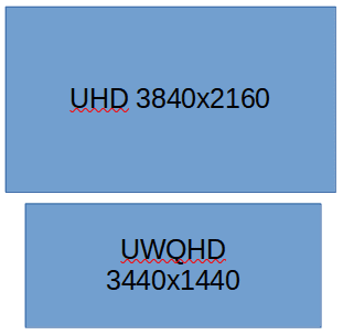

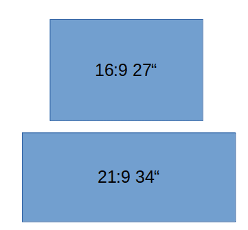

Du solltest aber bedenken, wie sich Auflösungen und Monitorgrößen zueinander verhalten.
Das hier wären die physischen Monitorgrößen bei 27" 16:9 über 34" 21:9:
Wenn der obere 27" aber UHD hat und der untere 34" UWQHD, dann wären die Auflösungen im Verhältnis so:
Der obere, physisch eigentlich kleinere Monitor ist von der Auflösung her also sogar größer/breiter.
Das heisst, wenn du z.B. ein Fenster über die Monitorgrenze ziehst, ist der linke und rechte Rand auf den unterschiedlichen Monitoren nicht auf einer Linie.
Und du kannst, wenn du die Maus z.B. auf dem oberen Monitor ganz rechts hast, nicht gerade nach unten auf den unteren Monitoren fahren, weil der an dieser Pixelstelle gar keine Bildfläche hat.
Die Mausbewegung vom oberen auf den unteren Monitor würden sich ungefähr so verhalten:
In der Mitte kannst du gerade nach unten fahren (sofern beide Monitore mittig zentriert sind). Je weiter du nach aussen kommst, desto mehr würde die physisch Mausposition beim Wechsel nach aussen springen. An den Seiten des Monitors kannst du gar nicht auf den anderen Monitor fahren.
Ein 1000px breites Fenster in der Mitte über die Monitorgrenzen hinweg würde so aussehen:
Und ein 1000px breites Fenster ganz am rechten Rand des unteren Monitors sogar ungefähr so: (Der Versatz verhält sich genauso wie die Mauspositionen.
Das ist die Krux bei Multimonitor mit unterschiedlichen Auflösungen und Größen. Bei einem kleineren Monitor der noch dazu eine höhere Auflösung hat, ist das dann natürlich extrem.
Nichts womit man sich nicht unbedingt arrangieren könnte, aber ich wollte es mal erwähnt haben. Manche Leute stört das. Ich habe einen 24" FHD-Monitor neben einem 34" 21:9 stehen, da fallen mir die Unterschiede bei den Mausbewegungen auch schon auf und am oberen Rand kann ich nicht auf den FHD Monitor wechseln, obwohl der Mauszeiger innerhalb der physischen Anzeigefläche des FHD wäre. Ich kann damit leben, nervig finde ich es aber schon.
Meine Güte, ich würde um ein Mindestmaß an Recherche bitten, bevor man Photoshopphillip spielt und solchen Murks fabriziert. Diese Grafik ist falsch, der 27" Monitor wird hier massiv zu groß angezeigt. Mir ist gänzlich unklar, wie man auf solche Dimensionen kommt. Glücklicherweise kann man sich auf dem vermutlich ersten Google-Treffer für DPI-Rechner die ganze Geschichte einfach vorrechnen lassen.
34.18" 3440x1440 80.08 x 33.52cm
26.97" 3840x2160 59.71 x 33.58cm
Was lernt man da draus: Die Höhe der entsprechenden Displays ist quasi identisch und dabei ist es egal, ob das als 27" deklarierte Panel WQHD oder 4K hat. Ausserdem sind die zöllischen Angaben meisten als Marketing-Begriff zu verstehen und nicht als exakte Dimensionen die man teils im Datenblatt nachlesen kann.

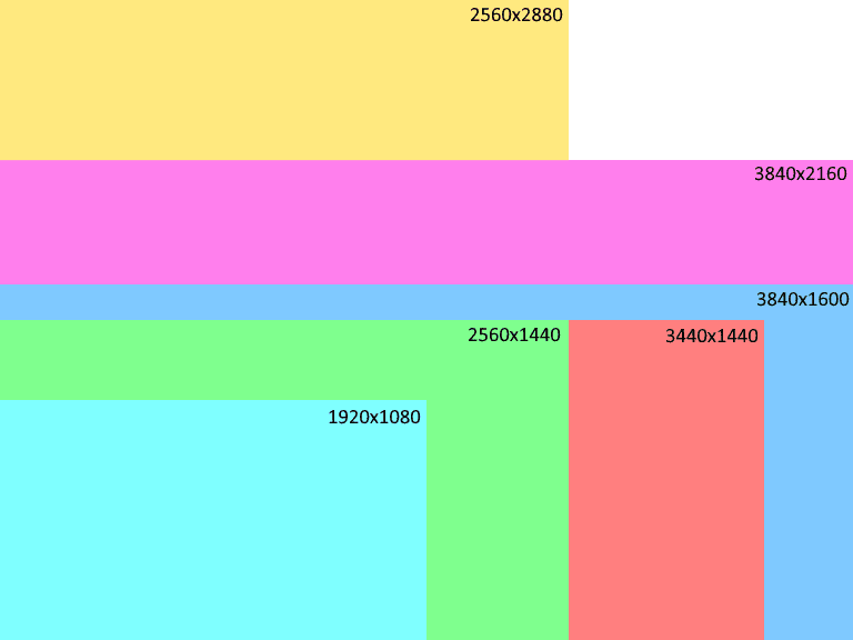

@|2u5hpu7!n: Eine sich gegenseitig überlappende Darstellung verschiedener Auflösungen ist so genauso alt, wie es unterschiedliche Auflösungen gibt.
Ein Problem solcher Grafiken ist, dass sie vornehmlich verwendet werden, um den Pixelgewinn der nächst höheren Auflösung zu bewerben.
Ein weiteres Problem ist, dass solche Grafiken recht schnell komplex werden, wenn auch der Aspekt der Pixeldichte darstellt werden soll.
(Was Deine Grafik in #7 wohlweisslich nicht tut.)
Ein weiteres Problem Deiner Grafik ist, dass jede Auflösung gleich gewichtet wird, die 2.560x2.880-Auflösung aber ein ausgesprochenes Exotenformat ist, während die Grafik andere Sonder-Formate komplett unter den Tisch fallen lässt (z.B. Dual QHD, WUHD, UHD+…).
Ergo: Grafiken, die sich einem 'gefühlt' schnell erschliessen, haben meist (also immer) einen dicken Pferdefuss.
aus wikipedia: " Ein Pferdefuß bedeutet im deutschen Sprachgebrauch in der Regel unerwünschte bis unangenehme, z.T. versteckte Begleiterscheinungen bei Vereinbarungen oder Verträgen, die aber in Kauf genommen werden (müssen), da es die Sache nur im Paket mit dem Pferdefuß gibt."
Nur für die Feststellung, dass mehr Pixel = mehr Content bedeutet, bedarf es m.M. keine Grafik -egal wie bunt sie auch sei.
Und mit der Zusatzüberlegung der Wahl einer tauglichen Monidiagonale ist sie sogar kontraproduktiv. Beispiel: UHD hat zwar eine 4-fache Auflösung gegenüber FHD, der Pixelgewinn verpufft aber ungenutzt, sobald man an der OS-Skalierschraube rumdokert.
Über den dicken Daumen: UHD bei 140% OS-Skalierung entspricht WQHD-Content bei 100% OS-Skalierung.
Gut, das UHD-Bild mag im Vergleich 'schärfer' wirken, aber der Content schmilzt mit jedem OS-%-Punkt dahin.
Und sobald auch nur eine SW-Funktion beim skalieren ins Kraut schiesst, ist das ganze Skalierungskonstrukt für die Katz.

Das stimmt. Und ich empfinde Deinen Verweis auf die 2.560x2.880-Exoten-Auflösung als durchaus sachdienlich, schlüssig und auch on-topic.
Einzig sie in Deiner in #7 verwendeten Grafik als gleichrangig zu FHD, WQHD und UHD zu behandeln halte ich für kritikwürdig.
