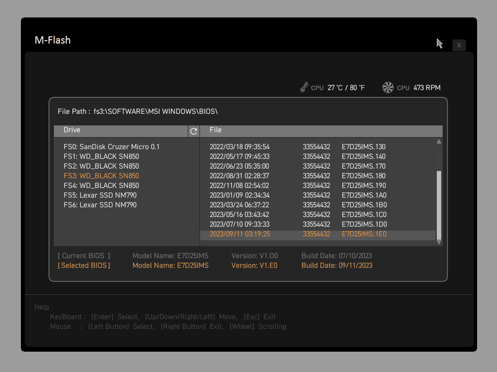

Für M-Flash brauchst du keinen USB Stick!
Du kannst über den File Manager auf jedes Stamm- und Unterverzeichnis deines angeschlossenen Storage auf die dort hinterlegten Bios Roms zugreifen und direkt flashen.
Einen Stick brauchst du nur für den Flashback Modus. Mache das schon seit Urzeiten so, läuft absolut unproblematisch:

Nein! Alles so lassen wie es ist. Könnte sein, dass dein USB Stick korrupt ist und sich daher das System mit eingesteckten Stick aufhängt/freezt.
Lass den USB Stick ganz weg und packe die Bios.rom auf deine SSD/HDD, am besten im Stammverzeichniss wo du die auch einfach findest.
Dann starte das UEFI, ruf M-Flash auf und wenn dann nach 2-3x aus_an der M-Flash File Explorer kommt navigiere zu der Biosfile (siehe Screen weiter oben).
Auswählen, flashen, fertig.
