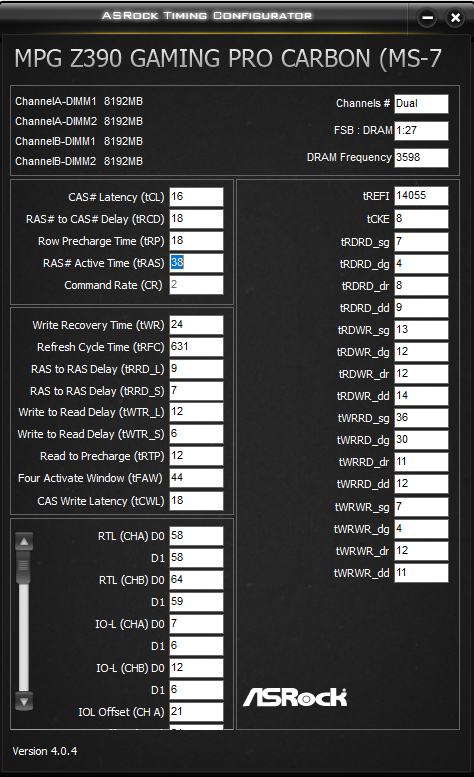

Edit: Poste mal einen Screenshot von Asrock Timing Configurator.
Bitte sehr, das ist nun 3600 mit 16-18-18-38, Rest alles Auto:
EDIT: bei 16% Fehler.
Ich würd die neuen Riegel mal seperat testen, wie die so gehen überhaupt. Die alten raus und die neuen in 2+4 stecken. Ram kann auch mal defekt sein, nicht dass evtl ein Riegel defekt ist. Wenn sie oke sind, steckst die alten in 1+3.
Dann würd ich einfach 3200 CL14 XMP laufen lassen, das is net langsam. IO+SA kannst dann noch runterloten.
3200 CL macht 10000 MB/s weniger bei Cachemem zu 3866 CL16. Die neuen Riegel machen die gleichen Settings wie die alten (einzeln). RAM Slot 1+3 sagt mir dass diese nicht optimiert sind und ich 2+4 nehmen soll. Unterm Strich sind 4 Riegel bei mir langsamer als 2 Riegel, auch bei gleichen Timings. Bei Aida bringen sie etwas mehr, aber Firestrike ist minimal langsamer :hmm:
Deine RTLs und IO-Ls sind krumm. Das Board bringt das nicht richtig trainiert.

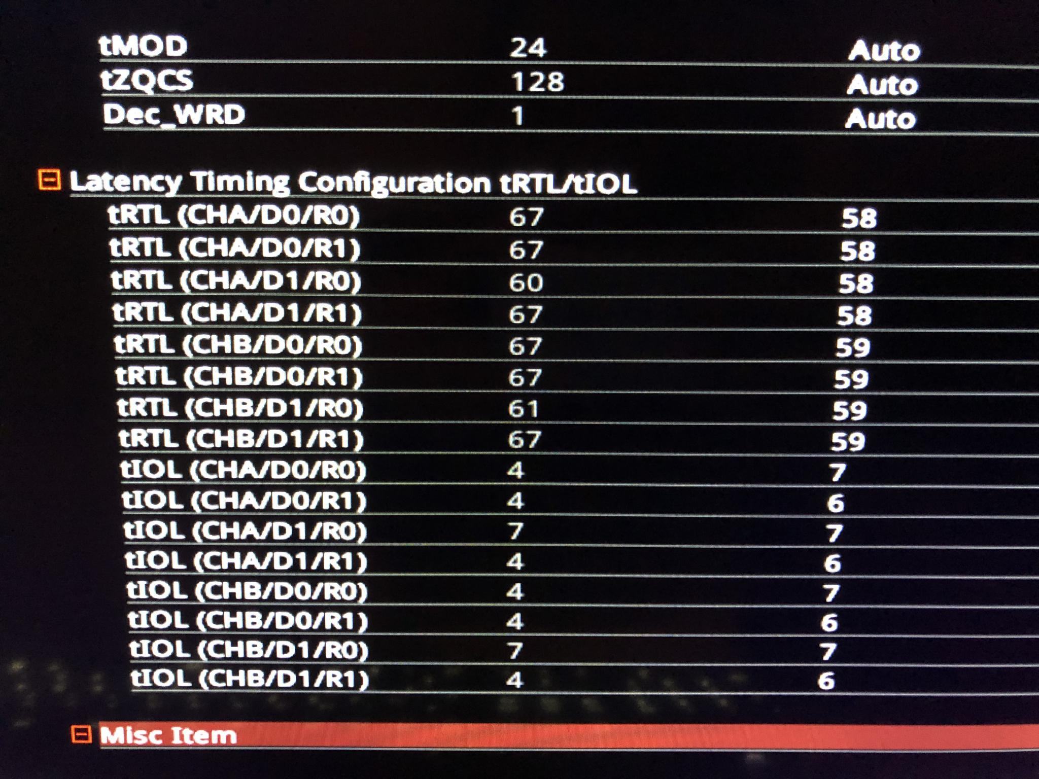

Außerdem trainiert er dir die RTLs und IO-Ls auf einem DIMM sehr krumm. Änder das mal im Bios und dann versuch nochmal.
Danke! Klasse erklärt. Ich teste mit diesen Settings:
- - - Updated - - -
Leider keine Chance. Mit fest eingestellten und auch etwas gelockerten RTL und IO postet er nicht macht. Nur auf Auto und dann bekomme ich das raus:

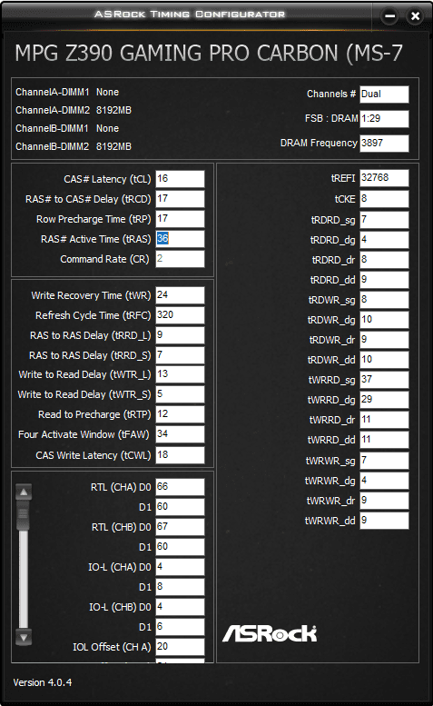

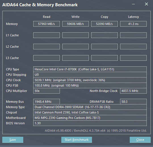

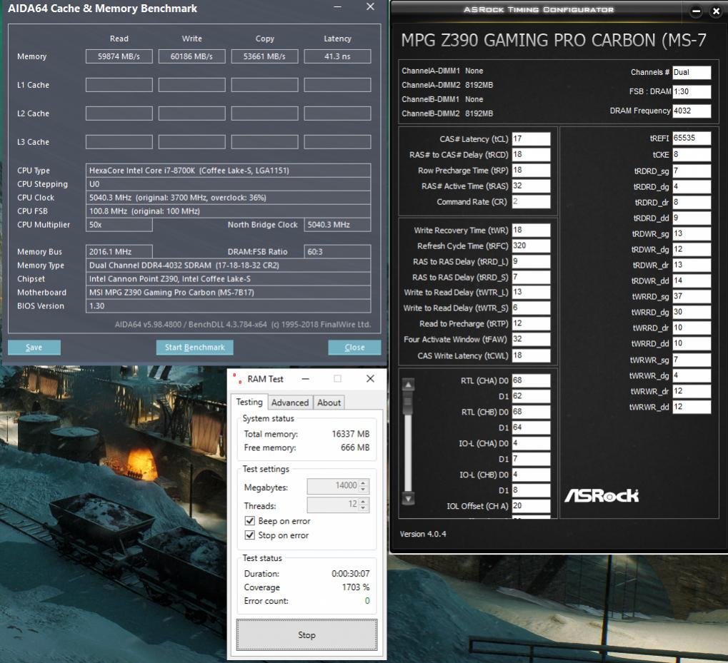

Ich hab jetzt mal die zwei neuen Riegel einzeln noch etwas getestet und bin derzeit bei dem Setup. Noch irgendwelche Tipps? Glaube über 4000 MHz macht mein Board nicht mit, zumindest bei den alten Riegeln.
Würd ich so lassen, ich hab ca. die gleichen Werte mit 4133. Was für vDimm und IO+SA brauchst dafür?
Na es sind die exakt gleichen Riegel. Dort sind auch immer Samsung verbaut.
