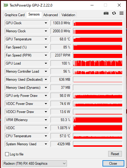

Edit: hab mal einen Screenshot aus GPU-Z anghängt. Was mache ich falsch?

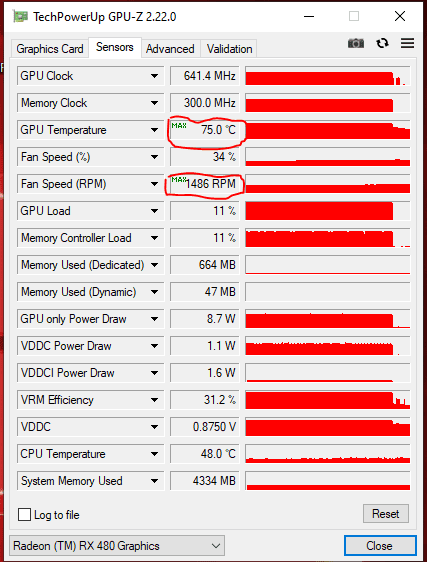

Also habe mal GPU-Z als auch Furmark umbenannt und Furmark ca. 20 Minuten laufen lassen.
Obwohl die Grafikkarte bis zu 75° erreicht hat, war der Lüfter bei max. 1500U/min
Was machen die Stresstests anders als Spiele? Wird der VRAM weniger belastet?

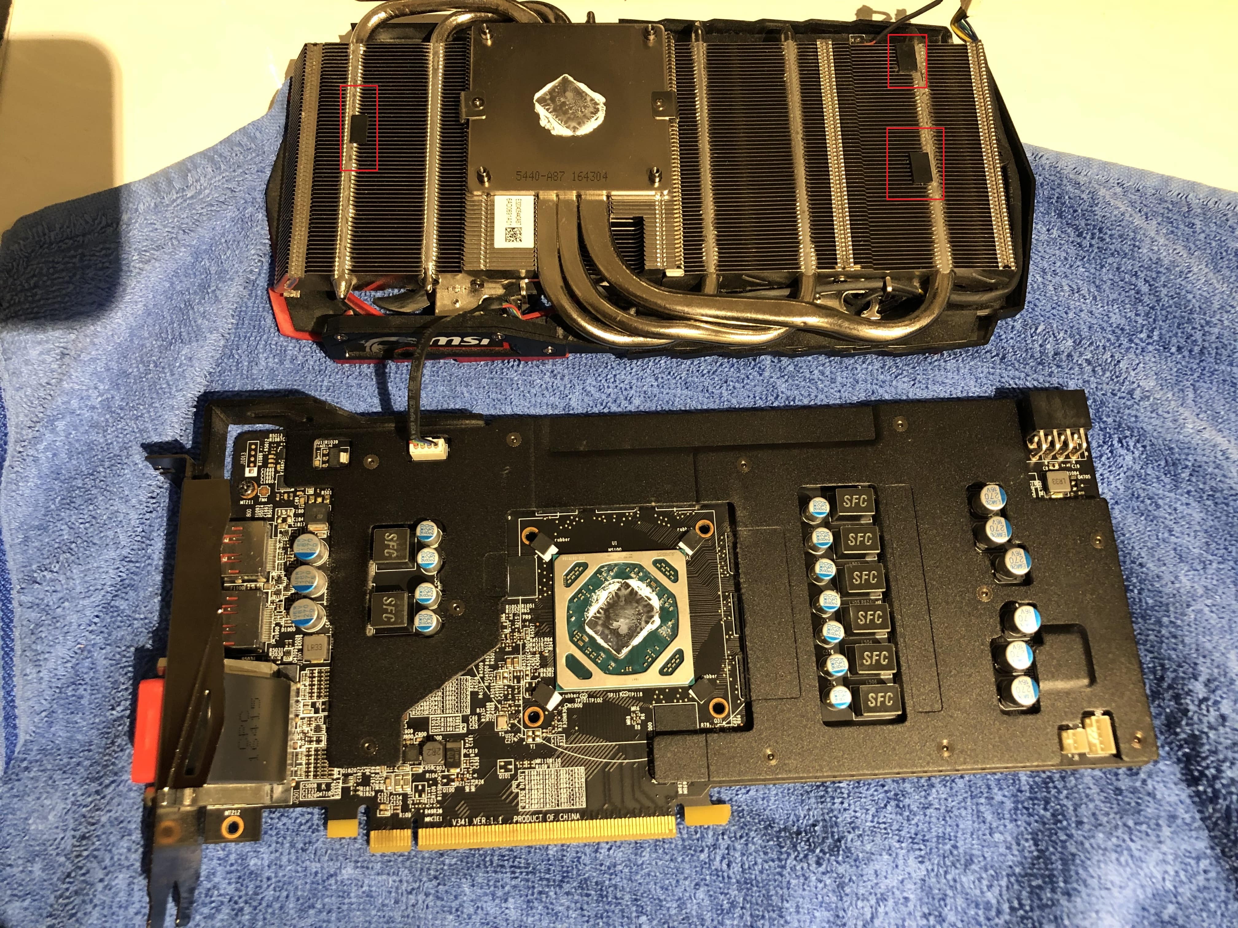

Habe die GPU aufgeschraubt um die WLP zu wechseln, bin ja eh schon aus der Garantie raus. Hab mich erst gewundert das so wenige Wärmeleitpads angebracht sind (auf dem Bild zu sehen), ist das normal?
Aber die gute Nachricht ist, ich glaube das Problem wurde gelöst, habe jetzt ne weile gezockt, habe gefühlt 5-10 FPS mehr und die Lüfter waren nach ca. 2h zocken durchschnittlich bei 1100 RPM und max bei 1400 RPM. :-)

Das sind keine Wärmeleitpads, das sind Abstandhalter. :wink:

Mit dem Erneuern der WLP hat dein Problem aber ganz sicher nichts zu tun. Denn die WLP ändert ja nichts an der Belastung. Die eigentliche Frage ist doch, warum war es in einem Programm so und in einem anderen Programm anders?
Leider erkennt man an deinem "kein Staubsauger" Screen nicht viel, weil du diesen nicht hast gemacht, als die Last anlag. Es wäre bspw. interessant zu sehen, wie viel Energie die GPU aufgenommen hat unter der Belastung. Oder wie hoch der Takt/die Spannung war.
Achso, gut zu wissen :geek:
