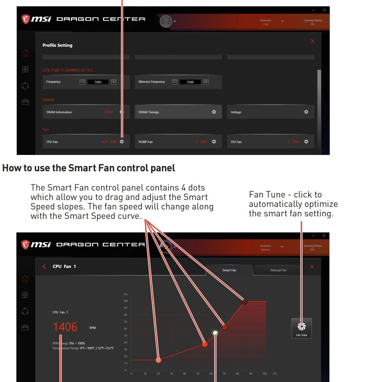

Wie passe ich die Fancurve im "Customize" Profil an. Laut Manual des Dragon Centers sollte neben GPU und Mem Takt auch noch div. anderes (u.a. Fancurve) eingstellt werden können. Bei mir taucht aber nur Takt auf.

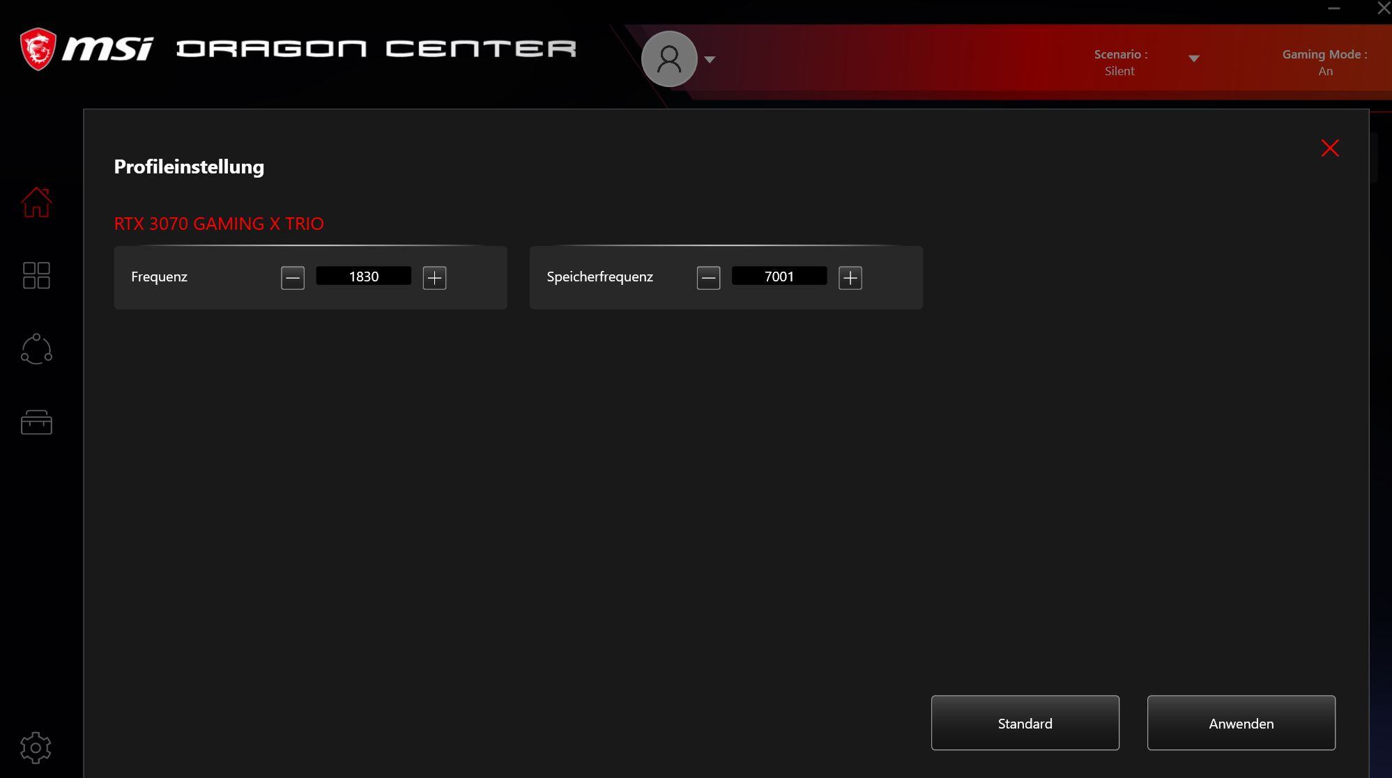

Zischen Extreme Performance und Silence ist bei mir nur der Takt unterschiedlich (1980 vs. 1860), solange ich den Haken bei Software Control Mode auch für CPU setze. Fan ist ebenfalls angehakt, macht aber keinen unterschied, sprich die rpm bleiben beim benchen identisch. Super wäre eine Custom Kurve, da ich keine 55-60 Grad haben müsste, sondern 70 auch i.O. wären, dafür vllt. noch einen Tick leiser. MSI Afterburner funktioniert ja mit dem Zero Fan Mode dann nicht, daher hätte ich es gern über das Dragon Center probiert.
Anbei noch Screenshot von meinem DC und vom Manual

ach.....es steht ja cpu da und nicht gpu....richtig. wobei das seltsam ist, denn im silent mode boostet die Karte ca. 100mhz geringer als im performance. und ich dachte, die fankurve der karte verändert sich dadurch auch.
Ich nahm an, unter Custom kann man ggf. die Lüfterkurve wie in MSI Afterburner einstellen und es würde ggf. noch Zero-Fan funktionieren, weil mit Afterburner funktioniert der leider nicht mehr.
Und nein, ich habe kein MSI Mainboard, nur die Grafikkarte.

Ich wollte nur wissen, ob man über das Dragon Tool irgendwie die Lüfterkurve ändern kann und ich es vllt nur übersehe. Aber scheint nicht zu funktionieren. Danke für die Hilfestellung. Damit kann der Thread von meiner Seite aus zugemacht werden.
