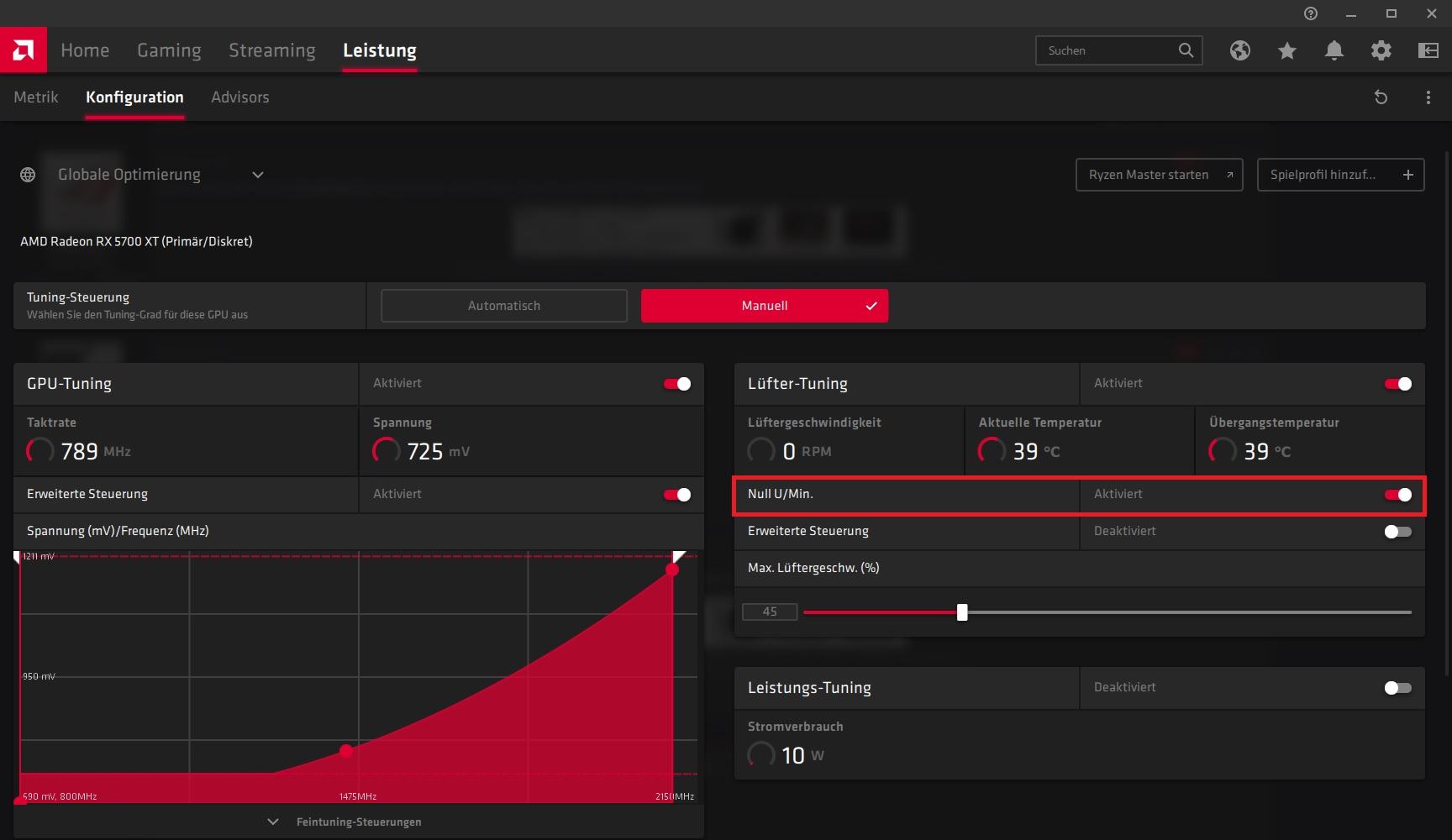

Auch wenn die Karte dieses Zero Fan hat, sollte ich doch zumindest die Lüfter regeln bzw. die Lüfterkurve einstellen können oder nicht?
Du muss im Treiber den Zero Fan aus machen und dann kannst Du im Afterburner die Kurve einstellen.
super, danke für deine Hilfe, jetzt habe ich es endlich hinbekommen.
