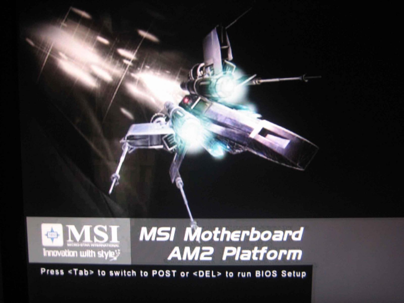

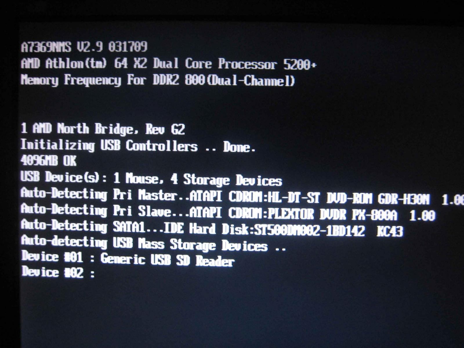

k9n neo v2 bootet nicht
ich habe oben genanntes Board in der Mache.
Nachdem ich ihm ein neues Netzteil (Corsair CX 430) verpasst habe,
und alle anderen Möglichkeiten (CMOS und Speicherprüfung) durchgetestet habe,
kommt der der Rechner beim Start nicht über den Flieger hinaus.
Ins bios zu kommen ist unmöglich. Da langt es nur bis zum Post.
Siehe Anlagen.
Kann mir Jemand einen erfolgversprechenden Tipp geben??
Vielen Dank!
ich sehe da kein Grund warum du nicht ins Bios kommst, wenn du Delete drückst.
eventuell USB für tastatur abgeschaltet oder keine angesteckt.
Harware Ram usw,. wurden ja erkannt. der Bios Post ist da doch auch schon fast erfolgt.
Schon mal eine PS 2 tastatur versucht?
oder ein Bios reset, keine Ahnung was da standard bei dem Board ist, PS2 oder USB
oder versuch erstmal, da ja an 1. USB Maus erkannt wird, da die Tastatur anzustecken.
@Terrier
es ist sehr nett, dass Du geantwortet hast. Aber hier bitte ich doch
um erfolgversprechende Tipps, wenn es die in diesem Fall überhaupt gibt.
Ich sehe unter normalen Umständen auch keinen Grund, nicht ins
Bios zu kommen. Die Tastatur hängt schon am PS2.
Hier kann ich die Entf.-Taste bis ... kloppen.
Es kommt dann nur, wie schon beschrieben, der Bios-Post.
Es ändert nichts daran, dass ich nicht ins Bios komme.
Bios Reset habe ich durchgeführt - ohne Erfolg wie schon beschrieben.
Problem gelöst.
Es war der Cardreader.
Habe ihn ins Nirvana geschickt.
Nun löppt wieder alles - Gott sei Dank.
