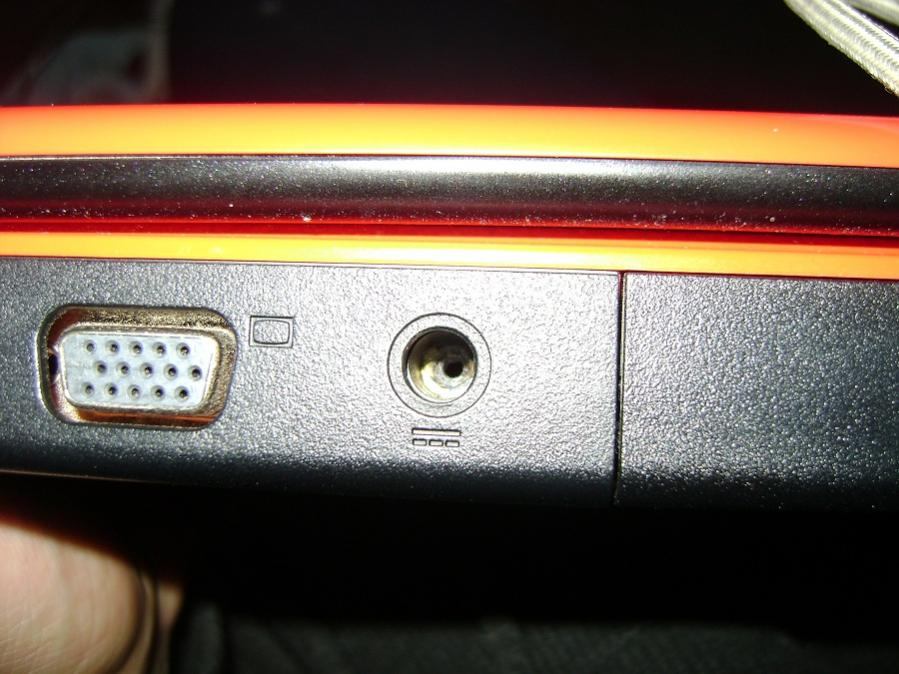

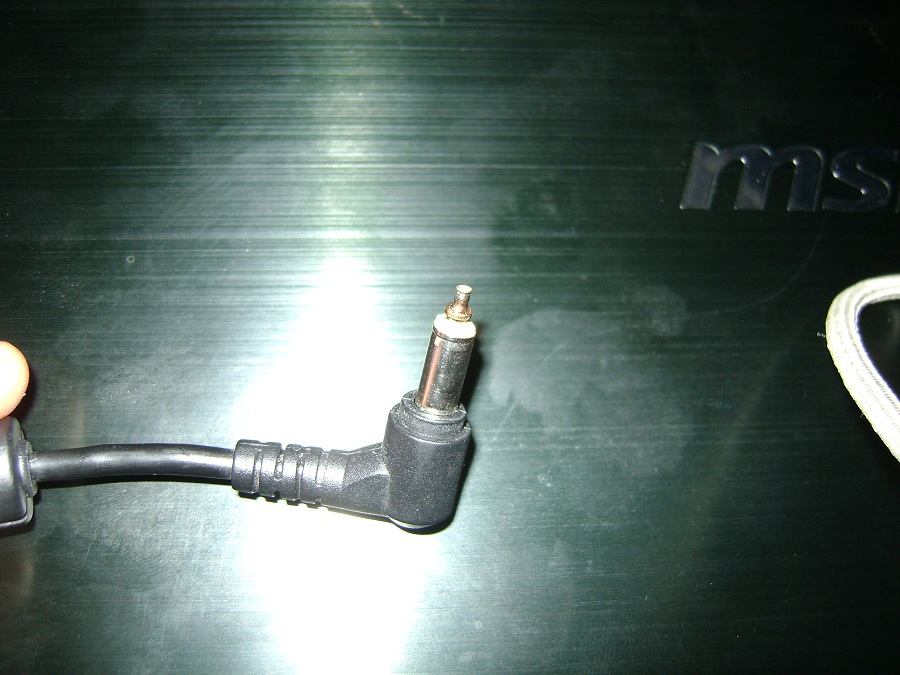

Mein Laptop, oder besser, die Strombuchse meines Laptops hat gestern Nacht das Zeitliche gesegnet.
Wie aus dem Nichts hat es erst sehr fragwürdig nach verbranntem Plastik gestunken, der Netzteilstecker wurde verdammt warm oder eher heiß und der Laptop signalisierte mir, dass er keinen Strom vom Netz mehr bekommt.
Ich zieh also das Stromkabel raus, mir entgegen kommen
a) extremster Gestank
b) schmelzendes Plastik
c) ein Teil der Buchse, siehe Fotos. Ist jetzt an den Stecker angeschmolzen, so kann man es praktischerweise auch nicht verlieren :fresse:
So, ist das normal? Ist das Nutzern von anderen MSI-Notebooks auch schon passiert? In dem Fall, wie war die Reaktion deren Garantieabteilung, mit der ich mich Montag dann auch mal in Verbindung setzen würde?
Ist die MSI-Garantieabteilung überhaupt die richtige Anlaufstelle, wenn eigentlich das Netzteil von Lite-On (war original dabeigeliefert) den ganzen Mist verursacht hat?
Ehrlich gesagt bin ich grade ziemlich ratlos und ziemlich überrascht, dass 19V bei 4,7A so viel zum schmelzen bringen können...
Gruß, Cake

Mhm, dann will ich garnicht wissen wieviel von den 90W letztendlich in Abwärme gegangen sind...

Kann auch sein, dass irgendwie Dreck drin war. Dann ensteht kein ordentlicher Kontakt zwischen den Steckern und es gibt einen sehr hohen Übergangswiderstand.
Dann wirds da richtig heiß und einige Ampere könen sehr gut heizen.
Mhm, das sehe ich eigentlich als eher unwahrscheinlich an...üblicherweise puste ich vorher eben aus diesem Grund in solche Stecker immer rein und das Teil lief auch schon ein paar Stündchen ganz normal, bis es dann quasi Feuer fing.

Ziemlich krass, hattest wohl nen Kurzen auf dem Mainboard oder im Stecker, so viel Hitze erzeugt dass wohl die Lötstelle geschmolzen ist und der ganze Kram rausgekommen ist...

Allerdings. Ich mein, glücklicherweise hatte ich das Teil zu der Zeit direkt vor mir. Will garnicht wissen, wie das ausgegangen wäre, wenn ich es einfach weggestellt hätte und ins Bett gegangen wäre.
