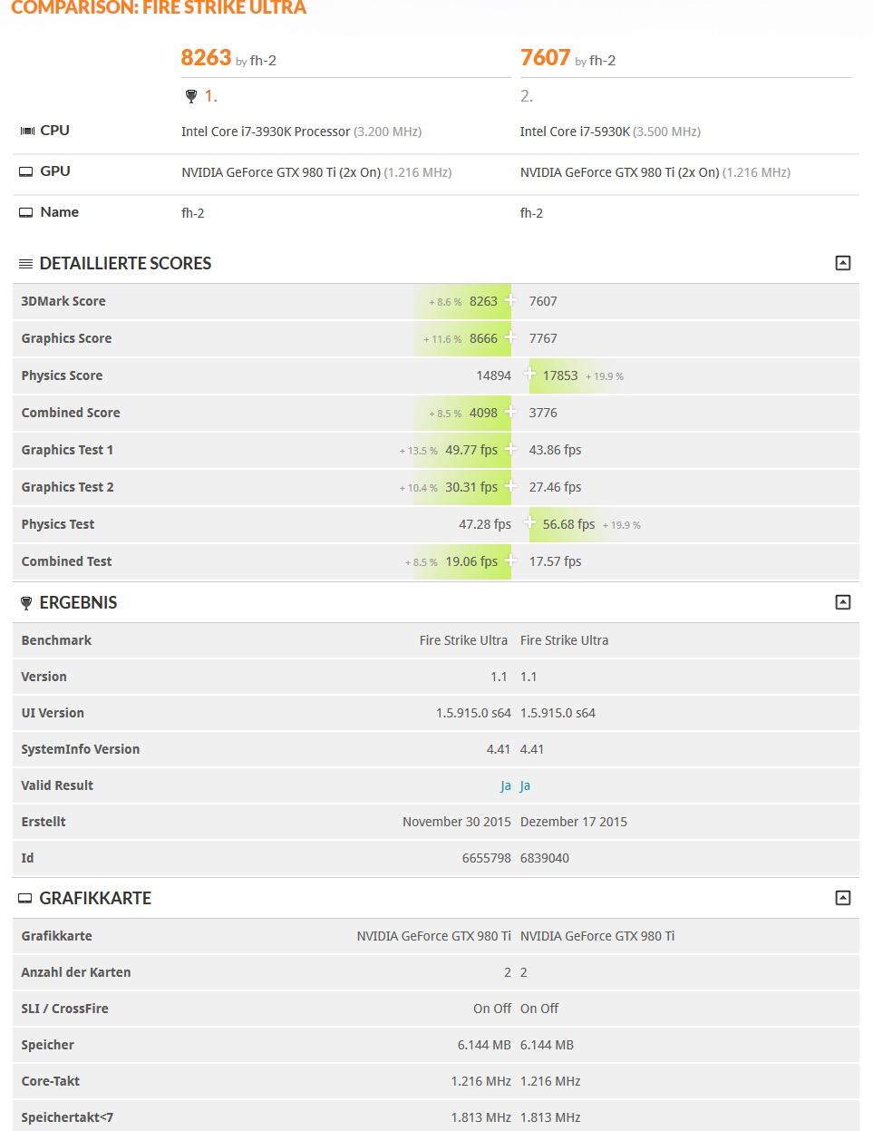

ich habe einen neuen Pc zusammen gebaut und komme augenscheinlich nicht mit dem MSI Godlike x99 klar ich habe den i7-5930k stabil auf 4,5Ghz und den DDR4 auf 3200Mhz dazu zwei Strix GTX980TI im 2way SLI.
Beide stecken in den x16 Gen3 PCIE Ports wie es sein soll die CPU Leistung ist auch höher als bei meinem alten i7-3930k@4,2Ghz mit DDR3@2133Mhz wie man auf meinem angehängten Screenshot sehen kann aber von der
Grafikleistung hängt das ganze stark dem alten system hinterher zwischen 10-15% weniger Leistung.

Also habe jetzt beide Rechner an einem Monitor mit hdmi ausprobiert und es geht ob das jetzt an den Bildschirm liegt, was ich mir nicht vorstellen kann, oder an den neuen nvidia Treiber von gestern werde ich dann sehen. Ich melde mich hier nochmal woran es lag...Sehr merkwürdig alles.
Ok habe den Fehler gefunden das Tool mit dem die Grafikkarten verwaltet werden "GPU Tweak" scheint mit dem MSI Board nicht zu funktionieren es stürzt so halb ab und taktet die Karten runter ich habe jetzt MSI Afterburner genommen und die Werte per hand eingestellt.
Und siehe da 3DMark score 8550 das passt^^
Mal schaun ob da von Asus ein patch kommt sonst wäre das echt schade um das tool.
