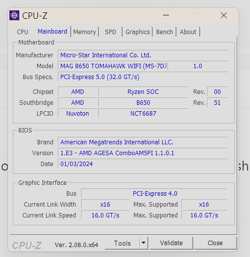

welches bios hast du genommen ? hattest du das problem schon vor dem bios update? hast vermutlich direkt geflash noch bevor du "testen" konntest oder?

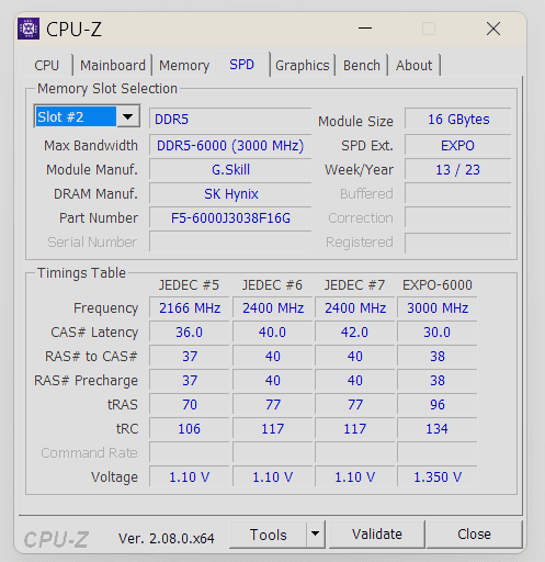

hab aktuell folgendes bios drauf
3. von oben
+ memory context restore : Enabled
+ Power down enable : Enabled
flash mal meine version.
