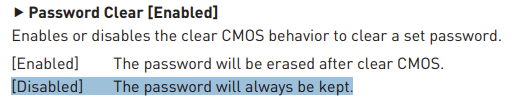

Meine erste Idee war die Batterie raus zu nehmen - die hat das Passwort aber nicht gelöscht.
Im Handbuch habe ich jetzt gelesen, dass man das Passwort auch "fest" setzen kann
Wenn das gesetzt ist (und davon ist aus zu gehen, denke ich, da er am Ende ziemlich paranoid war...)
Dann haben wir keine Chance und es läuft auf eine neue Hauptplatine raus?

@Silece Das kannst du probieren:
Danke, dass du die Antwort von tom1tom genauso siehst, ich habe schon an mir gezweifelt.
Also du meinst, man könnte die komplette Firmware von außen neu schreiben, und dann sollte das Passwort weg sein?
Fast ein bisschen viel Aufwand für ein Board, dass vielleicht 60EUR wert ist.
Ich glaub in dem Fall empfehle ich ihr ein neues Board zu kaufen und bau es ihr ein. :)

theoretisch könnte das gehen, n versuch wärs wert. Die Dinger kosten nicht viel und man brauch auch kein großes know how dazu wenn man technisch grundlegend versiert ist.
Ich hab son Ding daheim, wenn du willst schick mir die schüssel und ich versuchs mal.

Danke, ne, ich glaub wir kaufen ne neue Hauptplatine und gut ist.
