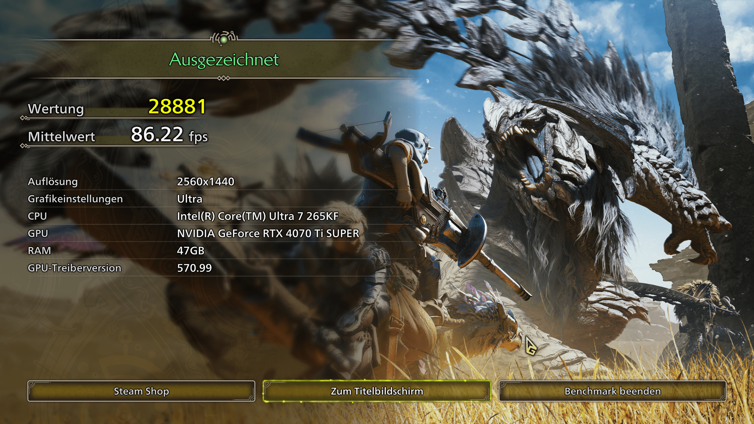

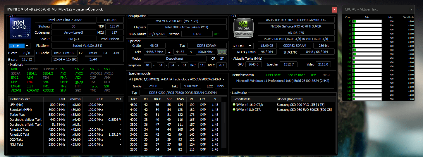

Mein Setup ( da mein Bildschirm WQHD ist ) :
Core Ultra 7 265Kf @ Standardtakt Ring 42 / NGU 35 / D2D 36 - Powerlimits Standard ( PL1 250W / PL2 250W , 347A )
DDR5 9200 @ 8933MT/s CL40
Asus Tuf RTX 4070TI SUper @ Standardtakt
WQHD - Voreinstellung Ultra , Raytracing Hoch , DLSS Aus ( Es wird Benutzerdefiniert angezeigt , da DLSS Deaktiviert ist)
Wertung : 24602 - 72.05 FPS
WQHD - Voreinstellung Ultra , Raytracing Hoch , DLSS Qualität

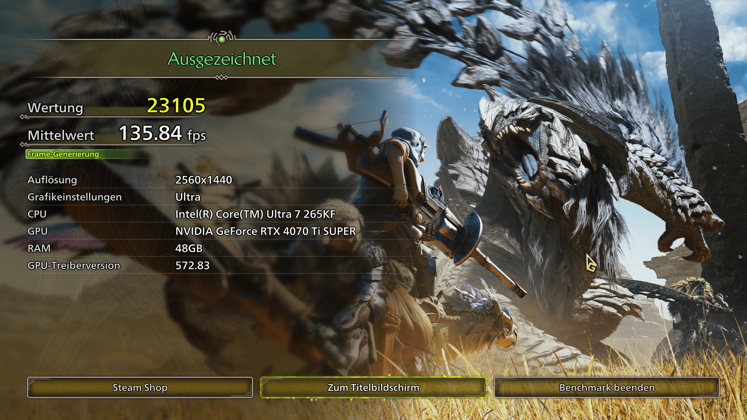

WQHD - Voreinstellung Ultra , Raytracing Hoch , DLSS Qualität , Framegen On
Wertung : 23105 - 135.84 FPS

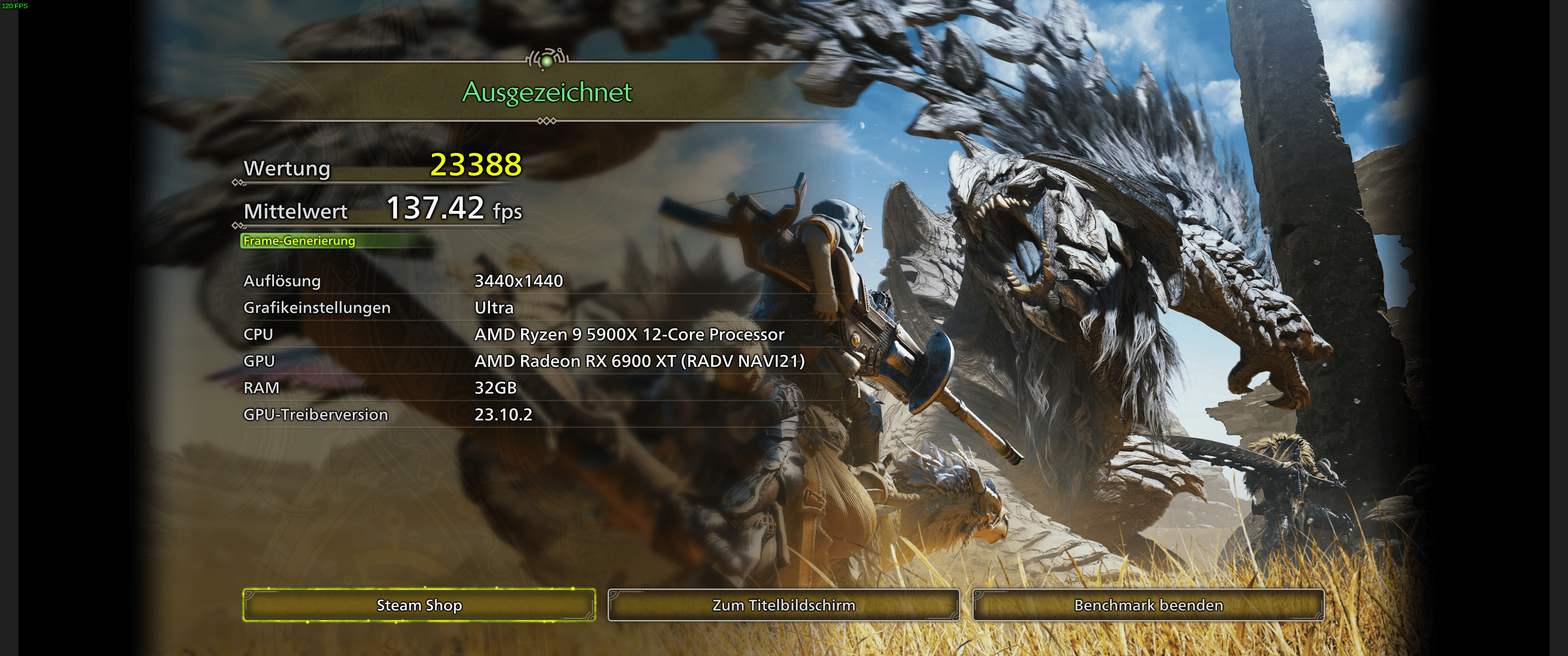

ACHTUNG, das ist der Äpfel mit Birnen Vergleich zu dir, denn ich bin mit 3440*1440er Auflösung unter Linux unterwegs und hier ist RT in den letzten Mesa Versionen ausgegraut, lässt sich händisch aber über den Startparameter /WineDetectionEnabled:False für das Spiel in Steam aktivieren (und läuft nicht sooo überragend).
Mesa 25.0.2-1 auf normalem amdgpu Treiber, Karte leicht OC, weitere Infos siehe Spoiler
Nun zu den Ergebnissen.
Voreinstellung Ultra, Raytracing aus, FSR aus, Framegen aus:
Wertung: 23639, Mittelwert 69.45 fps

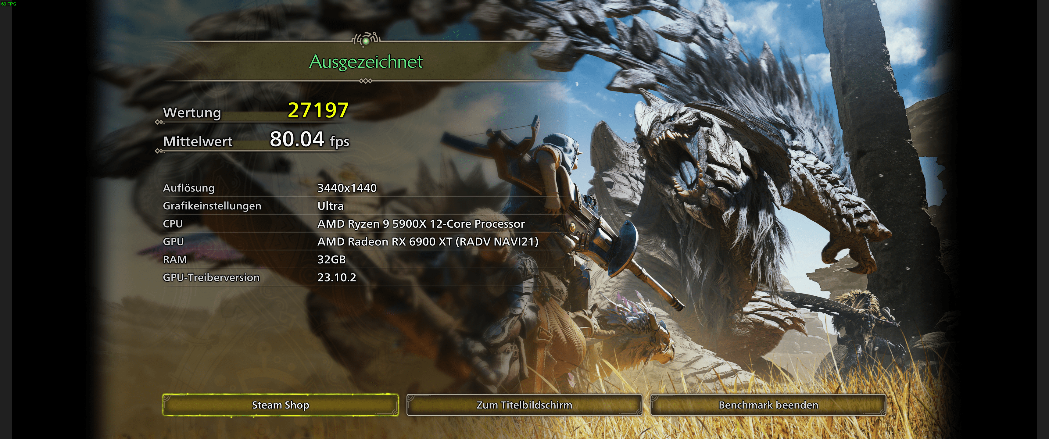

Voreinstellung Ultra, Raytracing aus, FSR on, Framegen aus:
Wertung: 27197, Mittelwert 80.04 fps
Voreinstellung Ultra, Raytracing aus, FSR on, Framegen an:
Wertung: 23388, Mittelwert 137.42 fps

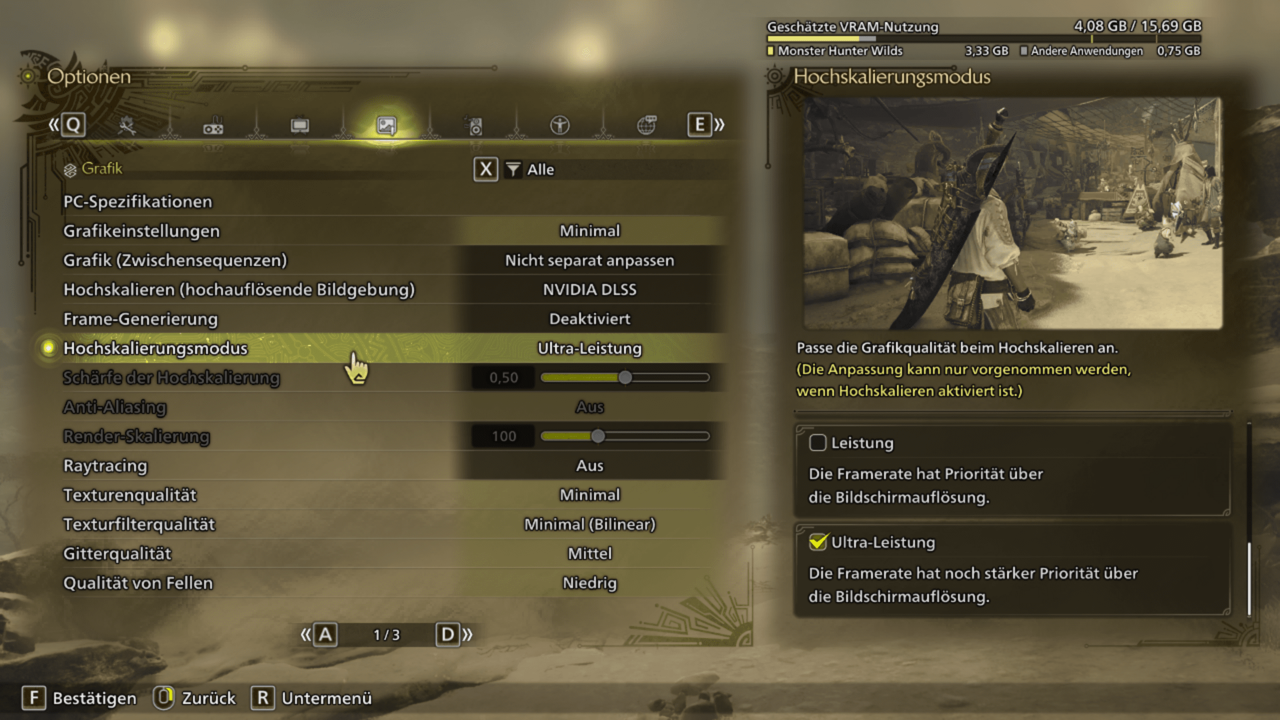

Auf was war bei "minimal"@1280*720 dein DLSS gestellt? Könntest du deine Ergebnisse bei gleichen Einstellungen nochmal ohne RT durchlaufen lassen, oder soll ich das hier aktivieren und nochmal mit laufen lassen?
Auf minimal ist DLSS an und auf Ultra leistung . Diese Einstellung ist beim Game so vordefiniert.
Ineressant ist jedoch daß , wenn man das alles ausschaltet und sämtliche Regler auf aus oder die Geringste einstellung macht , also unter der Voreinstellung , Mehr FPS anliegen.
Um einfach einen Einheitlichen Vergleich zu haben und es den Testern/Benchern leichter zu machen für den Vergleich habe ich es bei dem Preset belassen.
Wenn alles manuell Runter gesetzte ist, schaut das Ganze so aus :

Danke dir, einmal die nachgereichten Ergebnisse auf 3440*1440, weiterhin Linux, mit RT an (Startparameter /WineDetectionEnabled:False), mit Proton Experimental, frisch aus dem Bench (editiere die die nächsten Minuten hier rein, nach jedem Lauf).
Mir fällt erneut auf das die CPU maximal Vollgas gibt, die GPU sich aber langweilt, besonders kritisch im minimal Setting. Ich häng spätestens da im vollen CPU Limit von dem was der 5900x schafft.
Wäre interessant das mal mit einer neueren CPU zu testen, ich denke da würde die GPU noch was leisten.
RT ist jetzt nicht ausgegraut gewesen, musste aber immer händisch von mir eingeschaltet werden. Daher das Benutzerdefiniert in betreffenden Ergebnissen, diese basierten alle auf "ultra", bei welchem ich RT einschaltete und auf hoch setzte.
RT Effekte außer in der Oase sind mir jetzt nicht aufgefallen, brauchen aber ganz gut Leistung im Vergleich zu meinem vorherigen Post.
Falls von Interesse, FSR ist in Version 3.1.3 zugeschaltet laut dem Bench, sofern "FSR an". Dann auch immer auf Qualität (default).
XeSS habe ich jetzt nicht getestet.

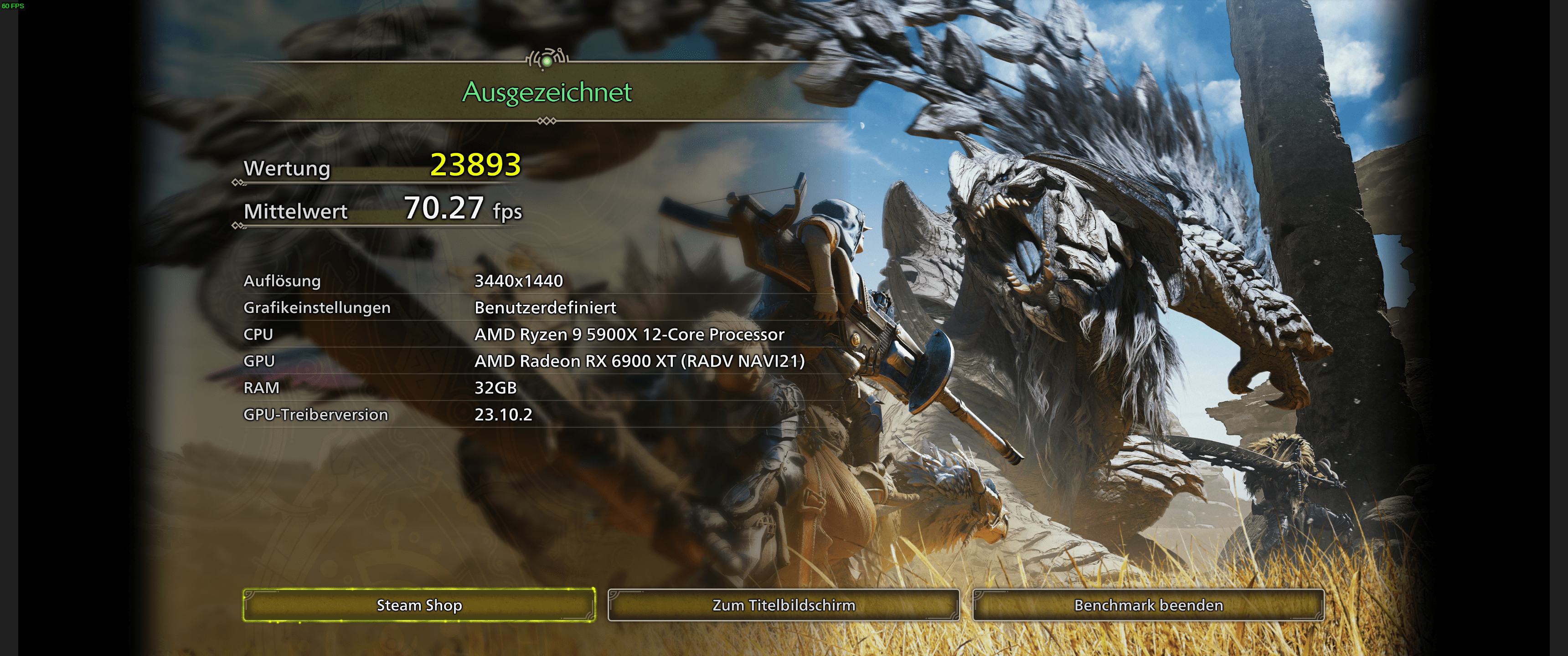

Ultra - RT an, FSR aus, FG aus:
Wertung: 19581, Mittelwert: 57.79 fps
Ultra - RT an, FSR an, FG aus:
Wertung: 23893, Mittelwert: 70.27 fps

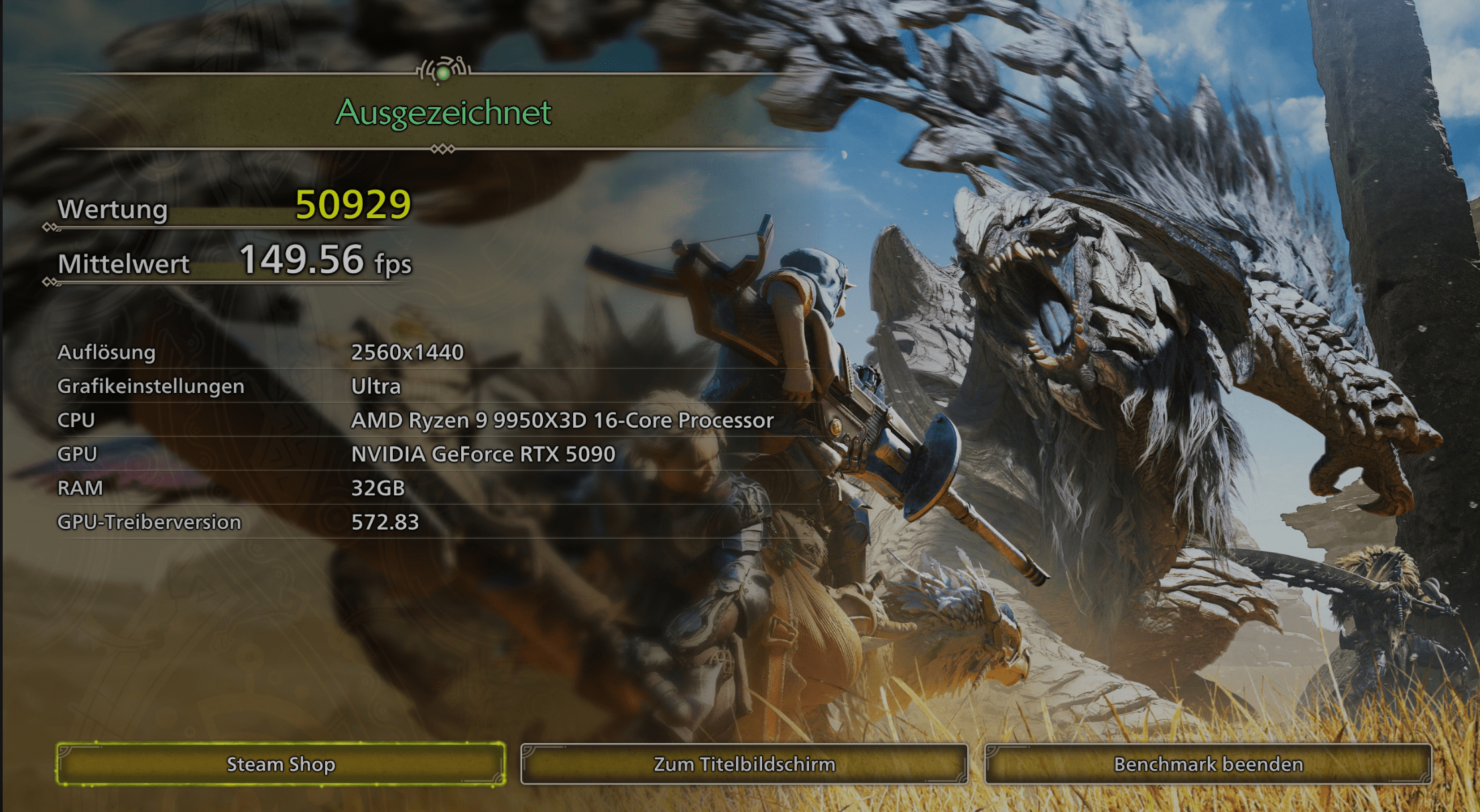

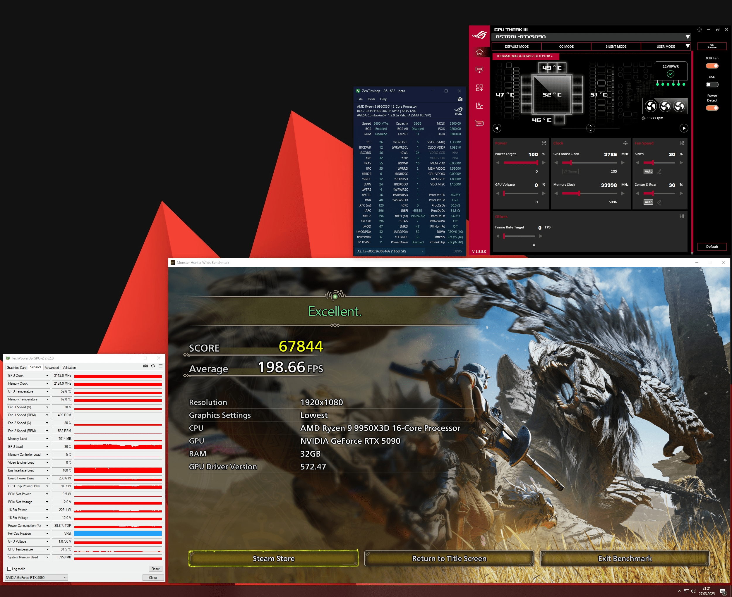

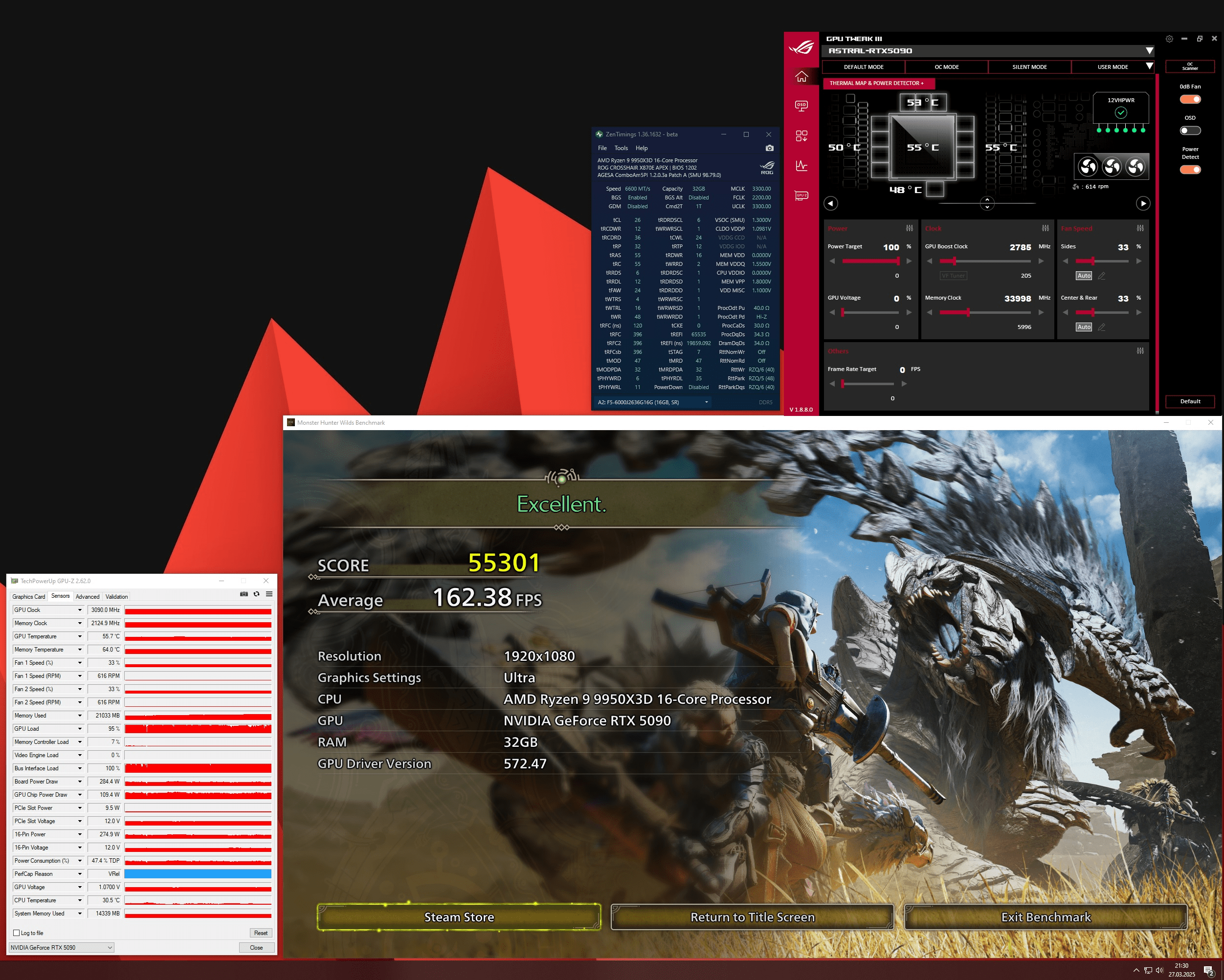

Not pushing, just did 4 back-to-back runs without restarting/closing apps etc, framegen disabled
Pretty sure my air cooled 5090 is getting pretty heatsoaked (only running a light OC until I get my waterblock)
720p lowest = 206.1 fps
1080p lowest = 198.66 fps
1080p ultra = 162.38 fps
2160p ultra = 122.91 fps
