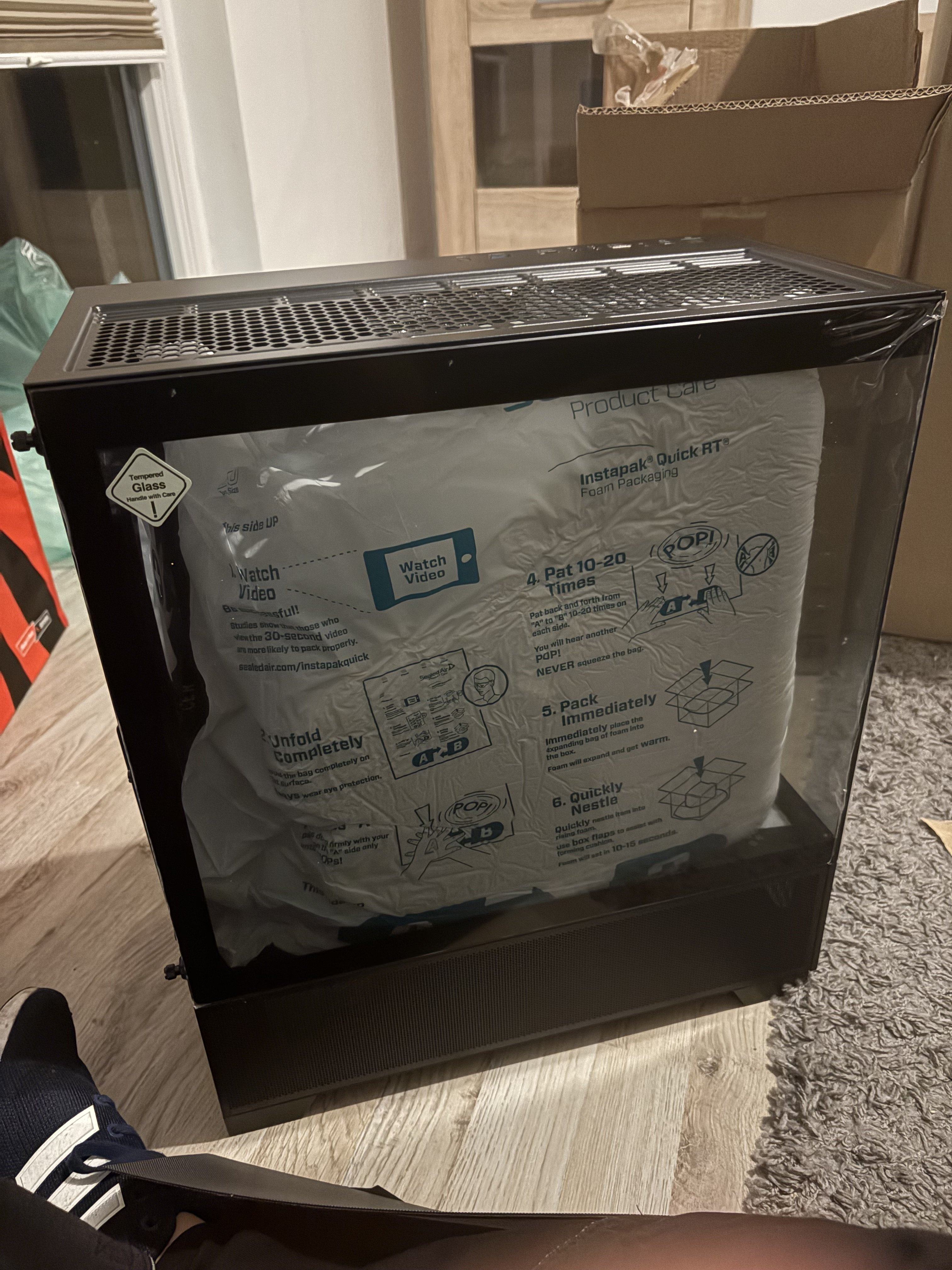

Guten Abend Community , mein Pc ist heute angekommen bin gerade von der Arbeit nachhause gekommen. Zum Schutz beim Versand wurde im Gehäuse Schutz Polster eingesetzt . Problem jetzt gerade ist das ich nicht weiß wie man das Gehäuse öffnet 😂

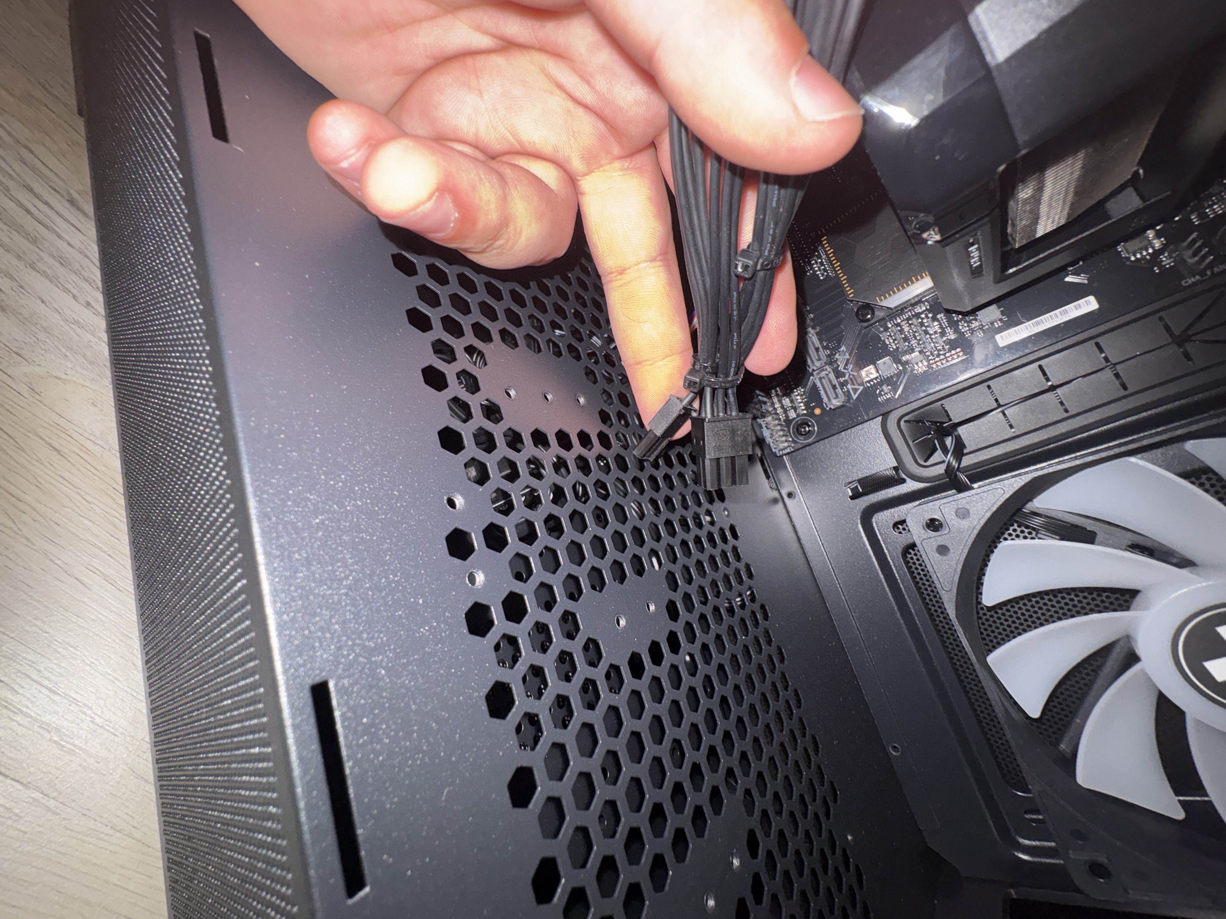

Ich habe den pc gestartet auf dem Monitor wird nur ASUS TUF GAMING angezeigt , ich glaube die Grafikkarte muss angeschlossen werden , ich hab keine Ahnung wo der Stecker rein kommt . Habe auch noch eine kleine Tüte mit Steckern wo kommen die hin ?

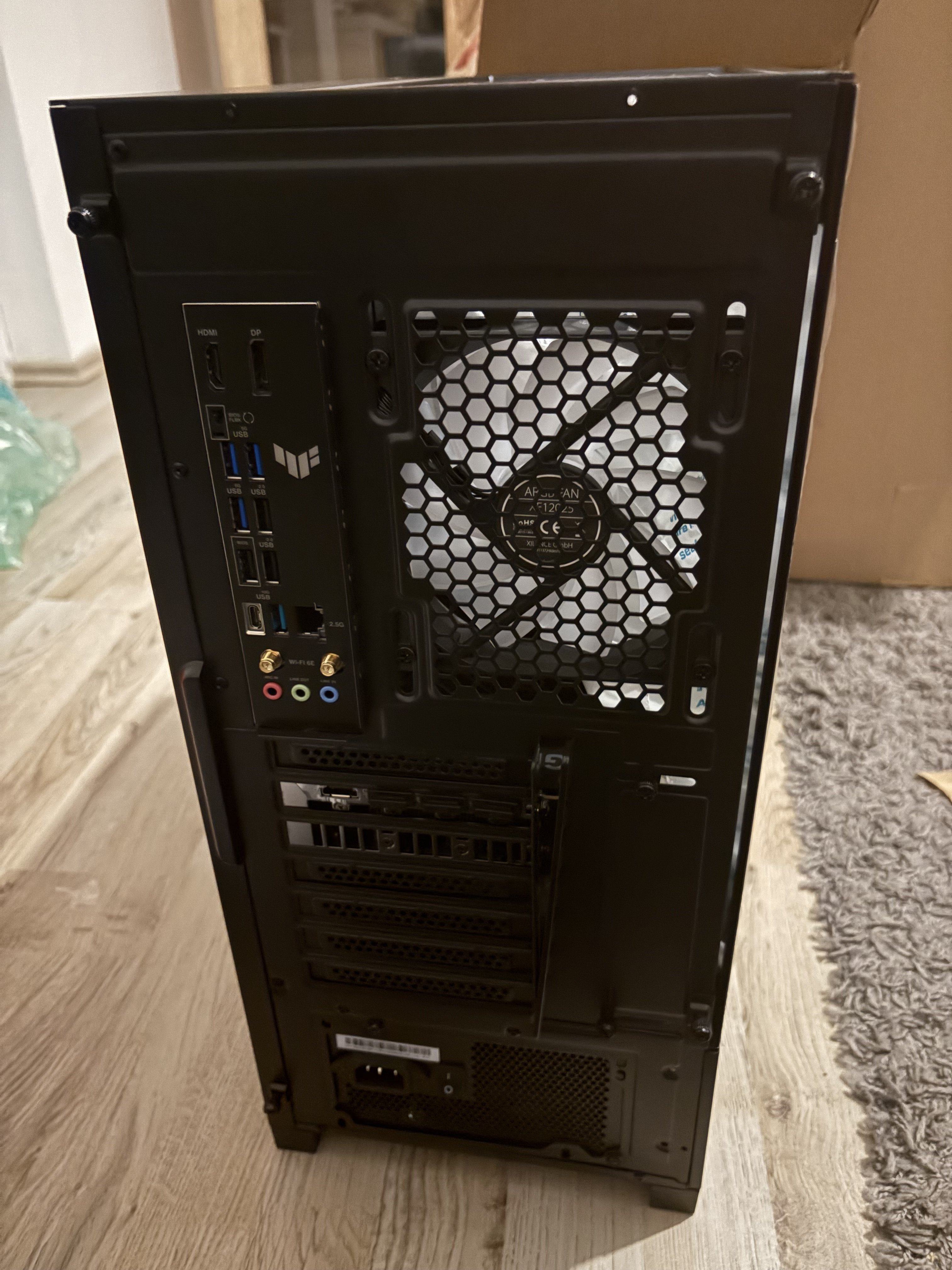

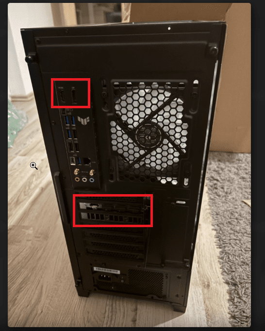

Moin Mario,
wahrscheinlich hast du den Monitor oben an das Mainboard angeschlossen, der Monitor wird unten an die Asus RTX 5060 Ti 16GB Grafikkarte angeschlossen.
Nur ein Monitor Kabel verwenden, DisplayPort oder HDMI auf gar keinen Fall beides gleichzeitig.

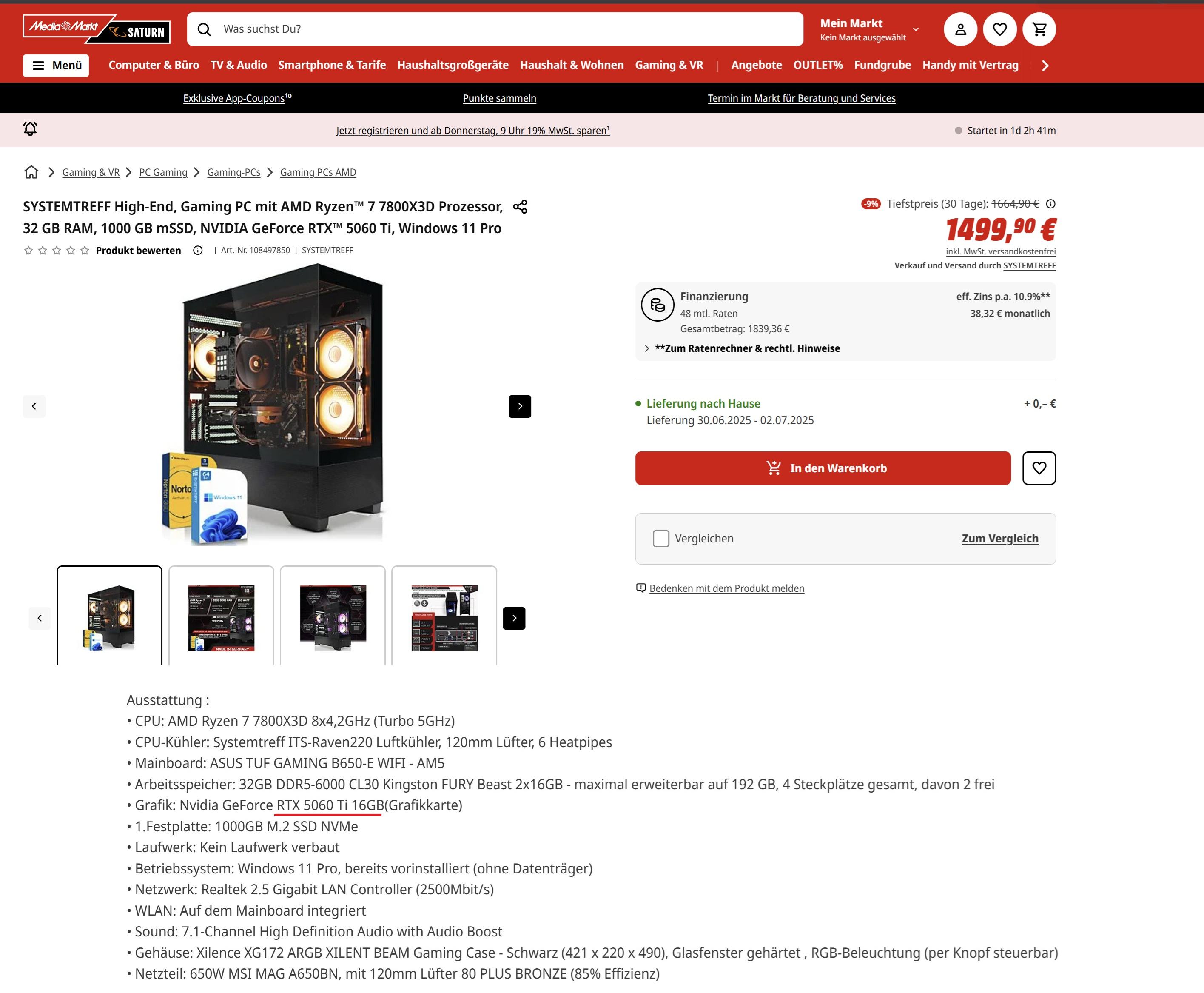

Deine PC Zusammenstellung:
ich glaube die Grafikkarte muss angeschlossen werden...

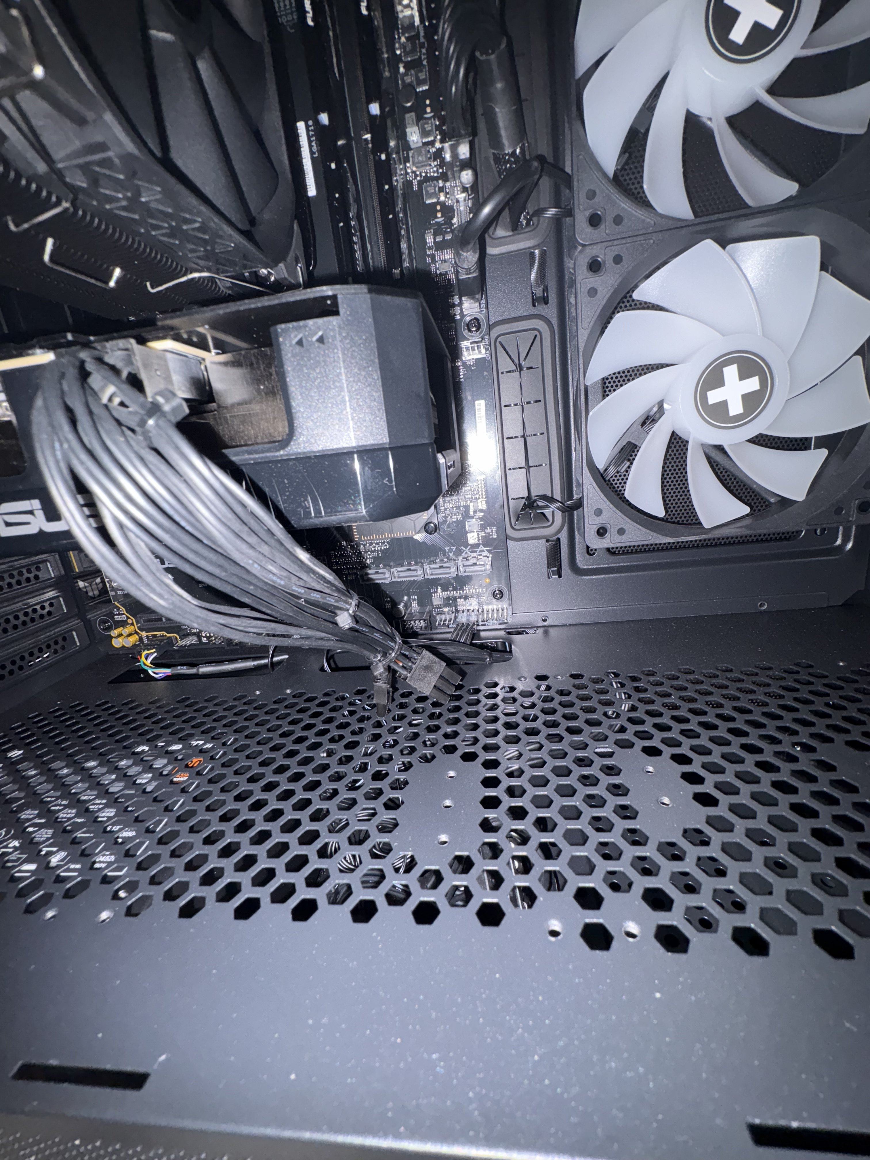

Die ASUS Dual RTX 5060 Ti OC Grafikkarte hat nur einen 8 Pin PCIe Stromanschluss, der 8 Pin PCIe Stromanschluss ist schon angeschlossen.

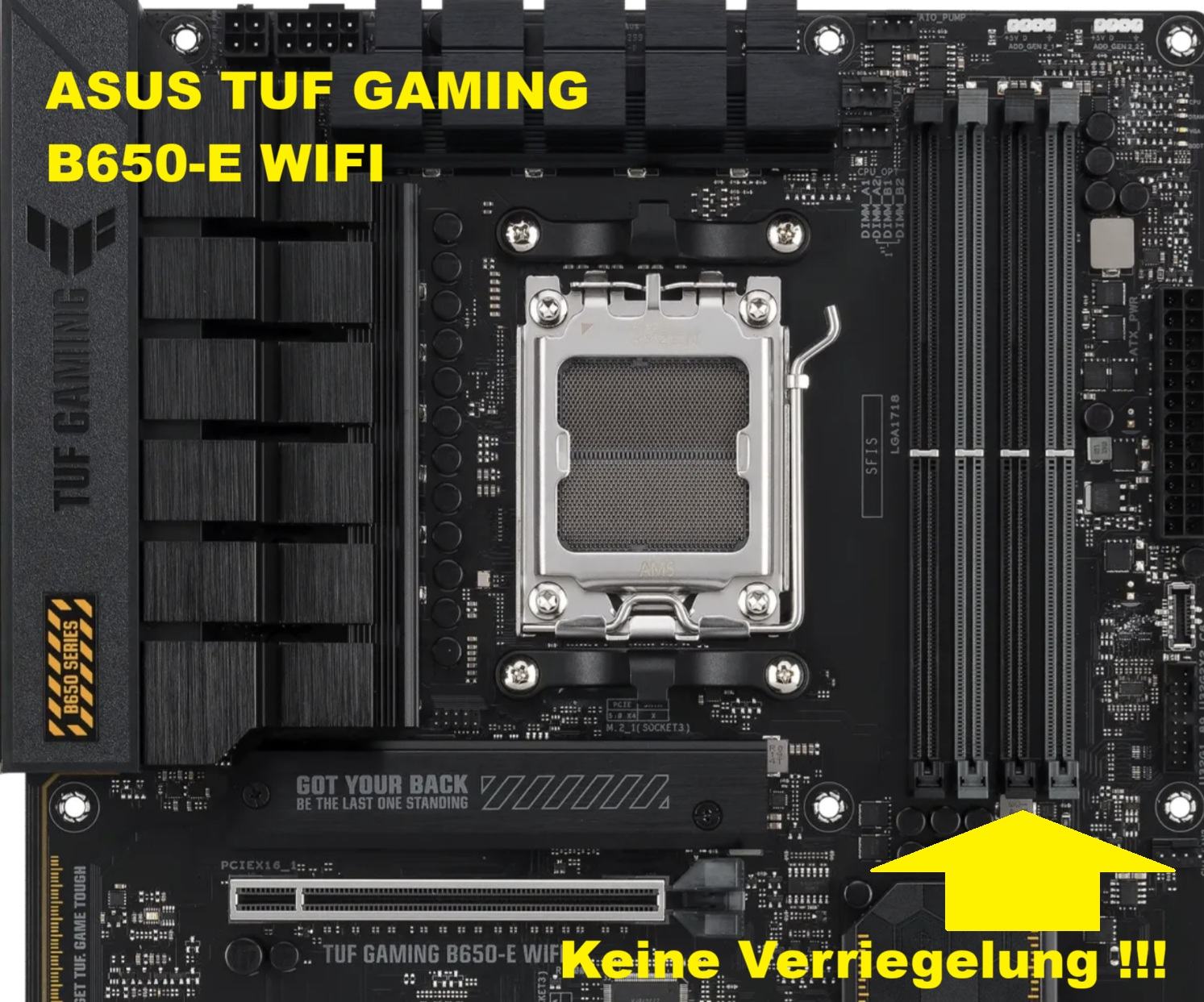

Der Ram ist beim ASUS TUF GAMING B650-E WIFI Mainboard nur an einer Seite (oben) durch eine Verriegelung gesichert.
Dadurch kann sich der Ram beim Transport unten aus dem Ram Slot lösen, das ist letztens erst bei einem Bekannten passiert, nach einem kurzem Transport des PC mit dem Auto, als der PC aufrecht stand. Bei den besseren Mainboards ist der Ram oben und unten durch eine Verriegelung gesichert.
Einfach mal beide Ram einzeln prüfen, den Ram Riegel mit beiden beiden Daumen fest in den Ram Slot drücken, das PC Gehäuse sollte dabei auf der Seite liegen.

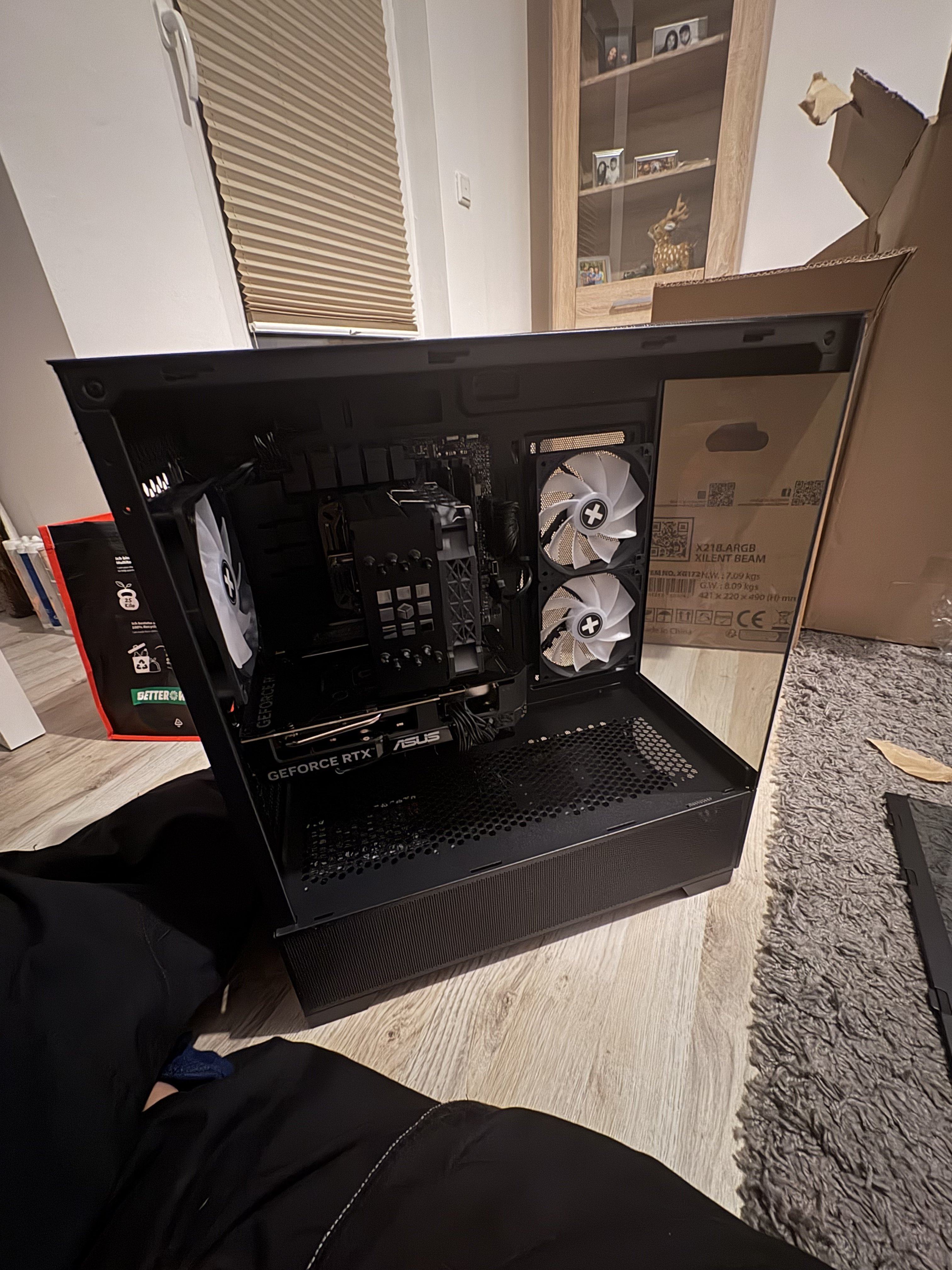

Die Asus RTX 5060 Ti 16GB Grafikkarte war schon beim Transport installiert, das sieht man auf dem zweiten Bild vom Thread Ersteller, da war die Schutzpolsterfolie noch im PC Gehäuse inklusive Grafikkarte, Bild unten.
Wo er Recht hat hat er Recht.
Hab mir das PC Rückseitenfoto nicht genau angeschaut weil keine Kabel angeschlossen waren (zwecks Mobo / Graka HDMI vertauscht) und mich auf das Foto mit dem 8Pin Anschluss auf der Graka konzentriert.
Aber gut, wenn er die Karte nicht selber verbaut hat muss zumindest der Stromanschluss korrekt angeschlossen sein.
So wie es aussieht ist doch alles angeschlossen und wenn das Asus Logo kommt, ist auch der Monior richtig angeschlossen ( zumindest wird ein Bild ausgegeben )

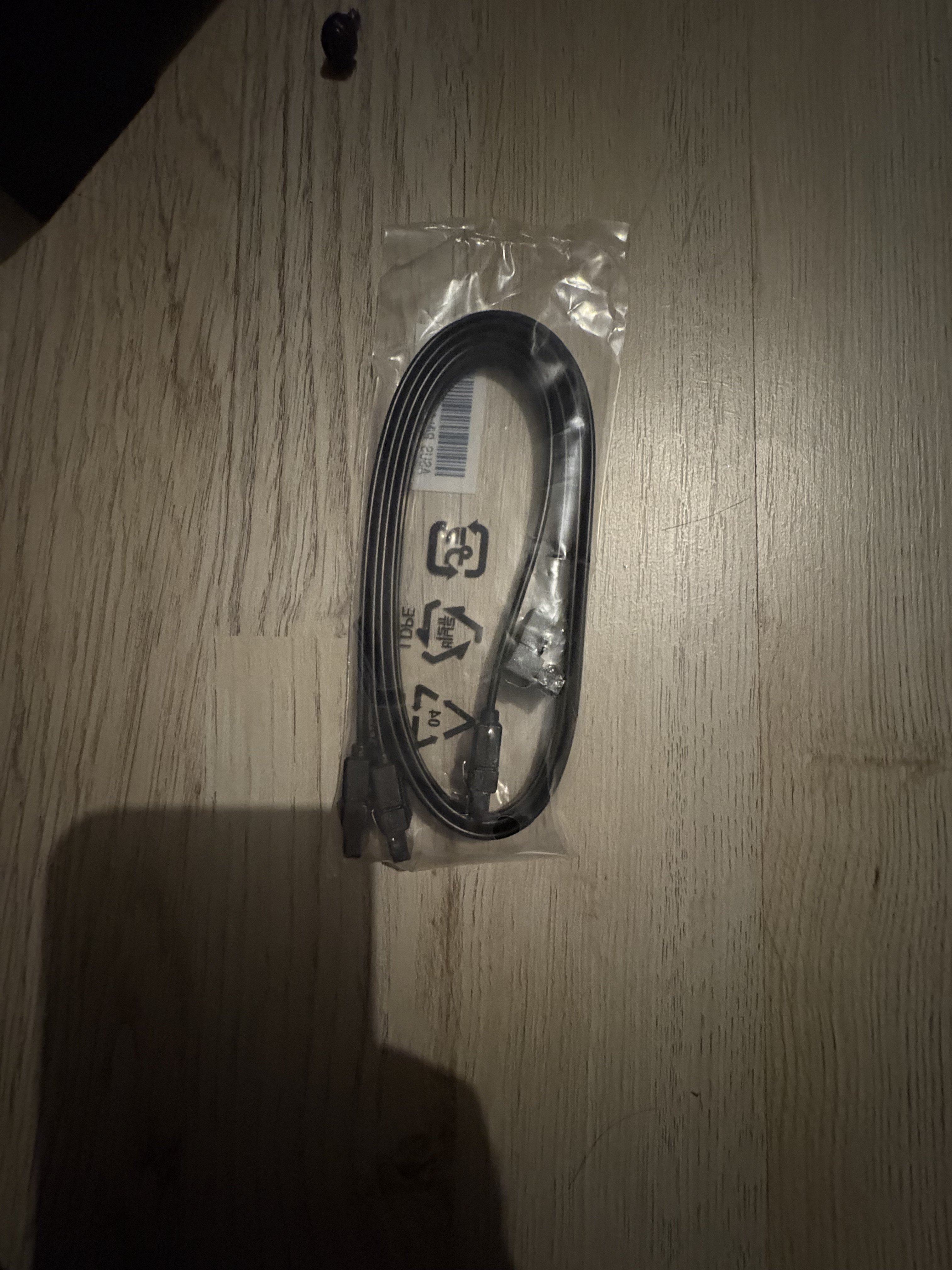

Bild 310 sind nur Satakabel, die kannst ignorieren.
Wo hast du den Monitor angeschlossen? Oben oder Unten? Richtig wäre in diesem Fall der untere Anschluss der Grafikkarte. Die IGPU schaltet sich im Regelfall ab, sobald ne dedizierte Grafikkarte genutzt wird.
