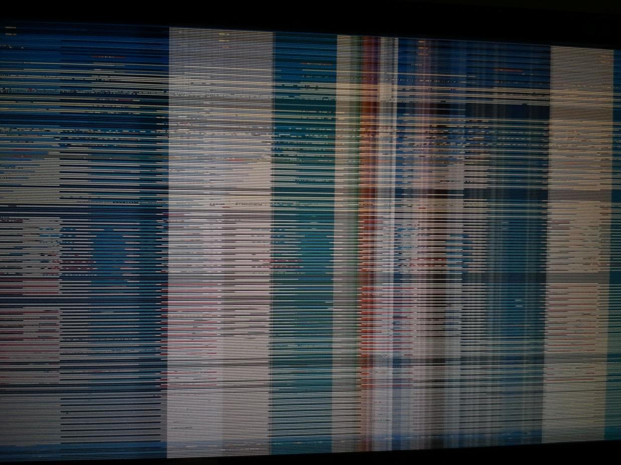

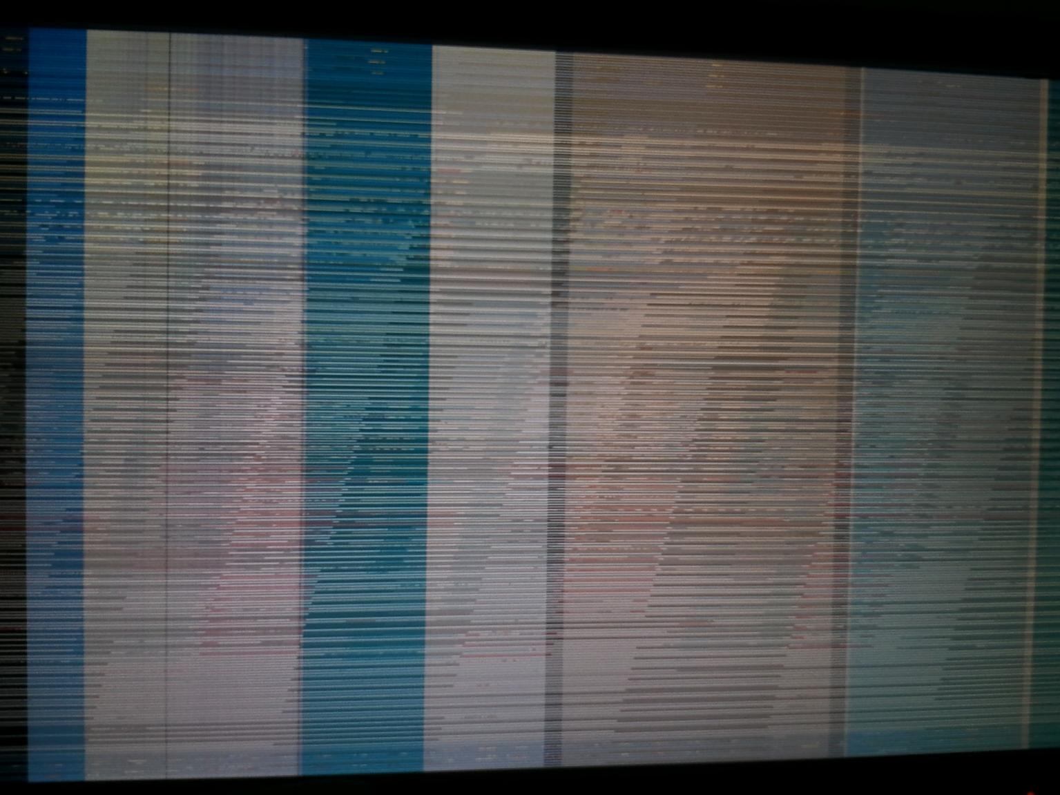

Zunächstmal haben sich zu dem Flackern noch abwechselnde darstellungsfehler gemischt, das ganze sieht dann so aus:
Aufgefallen ist mir auch, das bei schwarzen Anzeigen zb Ladebildschirmen oder beim Hochfahren kleine blaue pixel auftauchen und ein ganz leichtes rauschen verursachen.
Die Abstände zwischen dem Fehlern sind unterschiedlich, mal nur einmal und dann 1std nichts und mal so stark das man nichts mehr machen kann...
Der Fehler tritt auch schon beim hochfahren auf!
Daher schließe ich ein Software Problem aus, sehe ich doch richtig oder?
Hatte ja zunächst den Ram im verdacht, der war es aber nicht.... Egal weiviele und welche module drin sind der Fehler besteht weiterhin.
Temperatur habe ich auch dran gedacht, aber auch hier ist egal ob im Zimmer 15° oder 29° herrschen, Fehler besteht.
Jetzt hab ich mir mal eine neue Graka zum testen geholt und auch hier tritt der Fehler weiterhin auf. Interessant hierbei evtl der Fakt das die neue Graka ohne zusätzlichen strom direkt vom netzteil auskommt.
Nächster Schritt wäre dann das Netzteil zu tauschen, aber wie sollte dadurch ein solcher Fehler auftretten, hat da jemand ne erklärung?

Vielleicht ist der DVI-Anschluß am Monitor kaputt, schließ ihn doch mal per VGA an.
VGA hat er nicht ich kanns mal per hdmi versuchen
