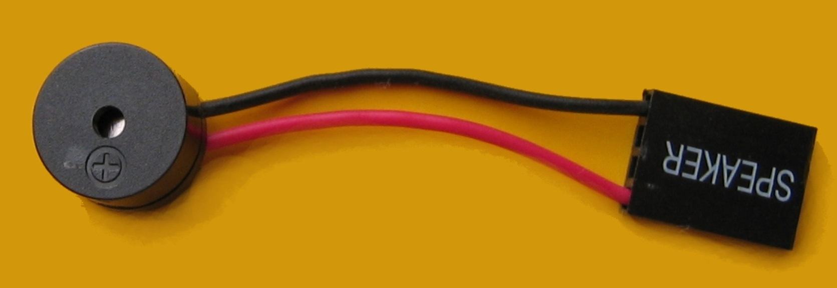

bleibt nur der monitor schwarz und der rest läuft, also lüfter drehen sich? wie ist es mit beebcodes vom mainboard? pc speaker drin?

das keine beepcodes zu hören sind ist eher schlecht. ist denn ein pc speaker installiert?

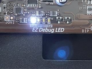

Du hast doch an dem Board eine Debug-LED Leiste oben rechts, zeigt diese etwas an wenn du deinen Rechner startest?

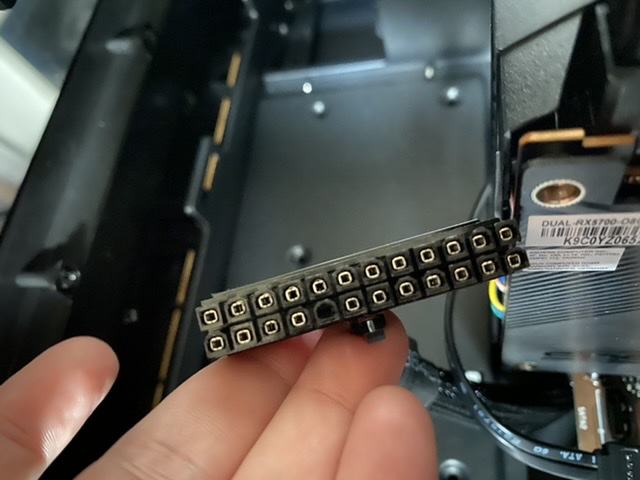

Ist es normal, dass dieses eine Teil da leer ist?
Ja, ist normal.

Anfangs leuchtet kurz CPU, dann VGA, dann lange Boot.
DRAM bleibt dauerhaft aus.
ich hatte oben ein Bild gepostet. Ist das so normal wie das darauf aussieht? Das sieht mir aus als fehle da etwas.
Edit:
Ach ich sehe gerade, das ist normal. Sorry.

Boot-LED bedeutet, Boot fail / Boot device fail.
Falls du keine M.2-SSD hast, dann steck bitte deine Windows-SSD oder HDD an und starte mal.
Nochmal, ja, ist normal, dass dort ein Pin fehlt an der Position.

Wenn ich es richtig verfolgt hatte, hast du keinen Beeper / Lautsprecher zur Hand und ist auch nicht auf dem Board verbaut?

PS: Den 8-poligen Stromstecker auf dem Mainboard hast du auch drin? Es gibt einmal den 24-poligen und einmal den 8-poligen.

Ja, der 8polige is auch drin.
