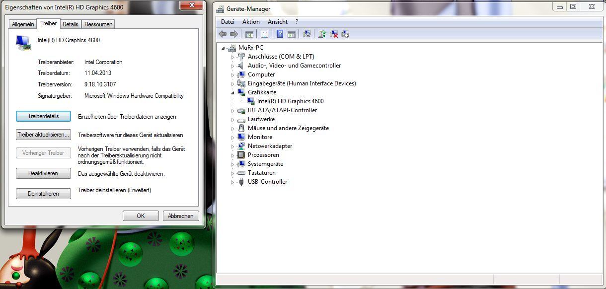

Nachdem ich den Grafiktreiber deinstalliert und aus dem Gerätemanager gelöscht habe hat er auch direkt neue installiert. Habe jetzt ein "Intel HD4600" Symbol in der Taskleiste und auch im Gerätemanager wird mir "Intel HD 4600" angezeigt. Wenn ich das Symbol aus der Taskleiste anklicke bekomme ich auch soetwas wie eine Software angezeigt.
Ich habe mal zwei screens angehängt:
Mfg
HWNoob
Das sind aber noch die Windows eigenen Treiber.
