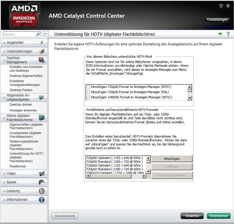

Du brauchst auch kein spezielles Tool um HDMI zu einer höheren Auflösung zu erzwingen , du kannst probieren ob Du in der AMD Treibersteuerung eine "nicht unterstützte Auflösung" von 1900x1200 aktivieren kannst

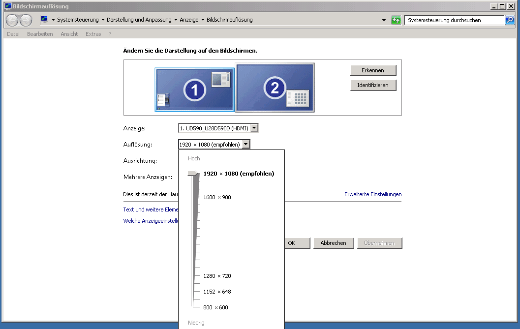

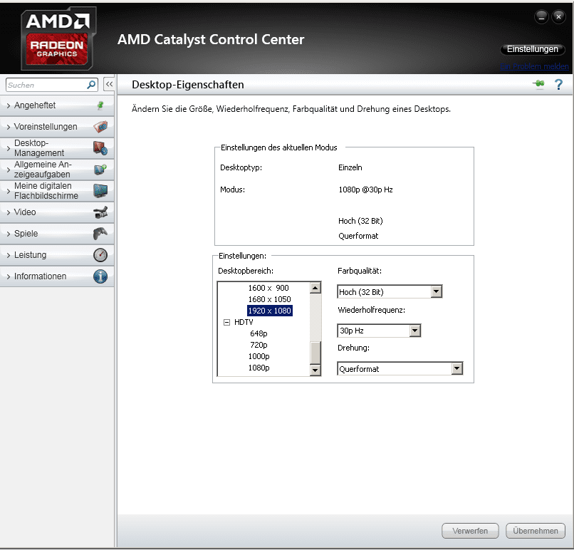

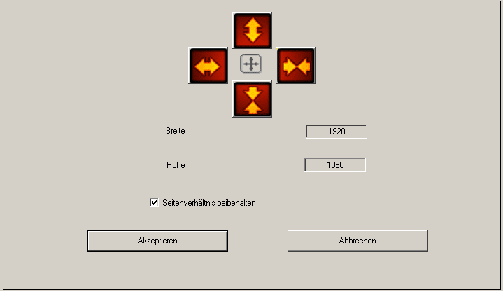

Hi, danke für die Info aber ich kann nirgends eine Einstellmöglichkeit für eine höhere Auflösung finden (siehe auch angehängte Bilder)

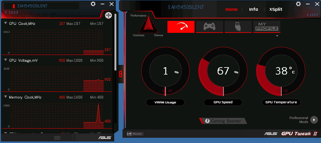

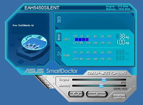

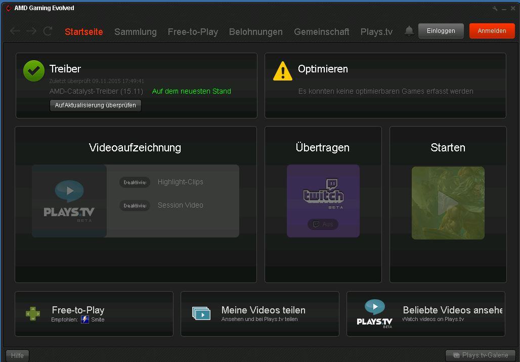

Habe heute folgende Treiber/Software installiert.
- AMD_VGADriver_Win7_Win8_Win8_1_VER13_152
- GamerOSD3070419_Win7Vista3264
- GPUTweak2_Ver1057_ 20150626
- SmartDoc580
- AMD-Catalyst-15.11Beta-64Bit-Win10-Win8.1-Win7-Nov3

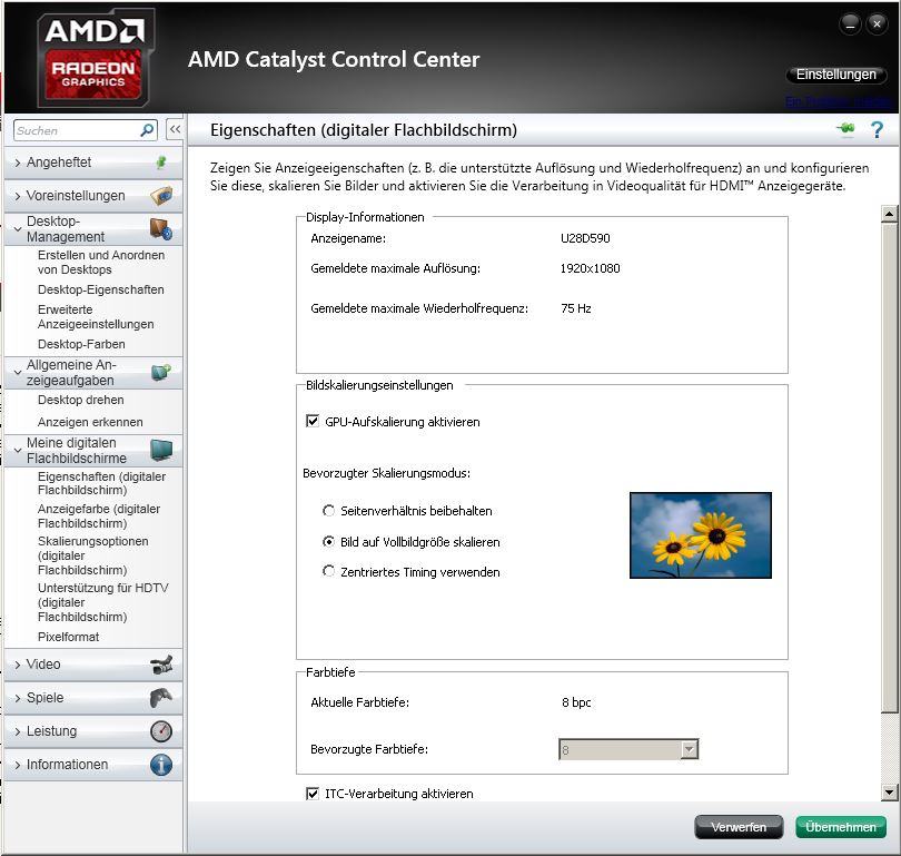

Auch mit dem installieretn AMD Catalyst Control Center ist es nirgends möglich eine höhere Auflösung zu ansteuern. siehe auch Bilder.
Vielleicht gehts mit dieser Garfikkarte einfach nicht, mit welche würde es denn evtl. gehen.
