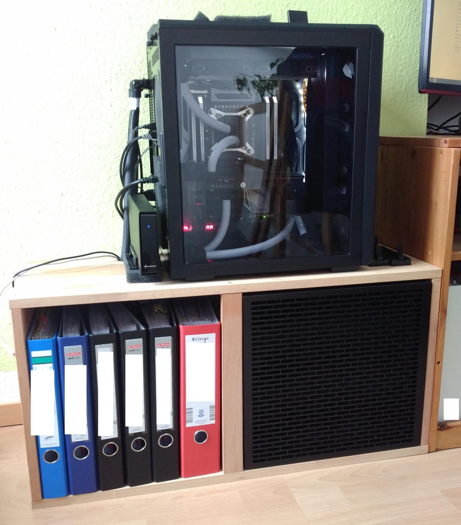

ich möchte demnächst ein System Upgrade durchführen und bin am überlegen wie ich meine WaKü diesmal zusammenstelle. Bis dato habe ich 1x 360mm, 1x 240mm (intern) und 1x 1080mm (Alphacool Nova) extern im Schrank integriert. Da ich das Gehäuse wechseln werde (irgendwas Richtung BeQuiet Dark Base 800/900 gedämmt) und ich durch testen rausgefunden habe, dass die interen Radis kaum einen Unterschied machen, fliegen die interen raus. Mit dem Nova bin ich nur mäßig zufrieden, weil die aktuell in den Schrank integrierte Standort auch nicht optimal ist. Ich habe einen eigenen Schrank gebaut indem links der Nova steht und rechts Aktenordner. Von hinten kann der Nova Luft ziehen und bläst sie nach draußen. Alle Radis sind mit 120mm eloops bestückt.
Ziel ist es das System im Idle und bei schwacher Last unhörbar zu machen. Am liebsten passiv gekühlt und beim spielen soll es leise sein. Leise empfinde ich, wenn die 9 eloops am Radiator mit 800rpm drehen. Die Wassertemperatur sollte stets unter 40°C bleiben, was ich als absolutes Maximum empfinde. Zudem soll die Wartung des Systems so einfach wie möglich sein. Heißt ein Wasserwechsel sollte einfach von der Hand gehen und ein Komponentenaustausch sollte auch relativ einfach gehen daher will ich min. 2 Schnellkupplungen verwenden, sodass ich System und Radi voneinander trennen kann. Außerdem ist ein Auslassventil da sicher von Vorteil. Gekühlt werden soll etwas in Richtung 2080 Ti und 3900X bzw. der Threadripper Pendant, der sich vermutlich aufgrund der größeren Fläche besser kühlen lässt.

Ich vermute, dass der Giant obwohl er mehr Fläche hat in Kombination mit zwei 180ern etwas schlechter kühlt als der MO-RA mit 9 140er Lüftern, aber letzterer etwas lauter ist. Der Unterschied wird sich vermutlich weiter verringern, wenn der MO-RA mit 4 180er gekühlt wird. Passiv wird der Giant sicherlich klar im Vorteil sein, da ich diesen zudem frei stehend aufstellen würde, während ich den MO-RA wieder in einen Schrank integrieren wollen würde wobei ich diesmal eihn 2 Kammer-System plane und mir mehr Gedanken über die Frischlustzuführ machen werde.
Problem: Dachgeschosswohnung. Im Sommer habe ich hier teilweise 33°C Raumtemperatur womit mein derzeitiges System selbst im Idle. nicht mehr silent ist, da die Wassertemperatur bei 37/38°C liegt.
