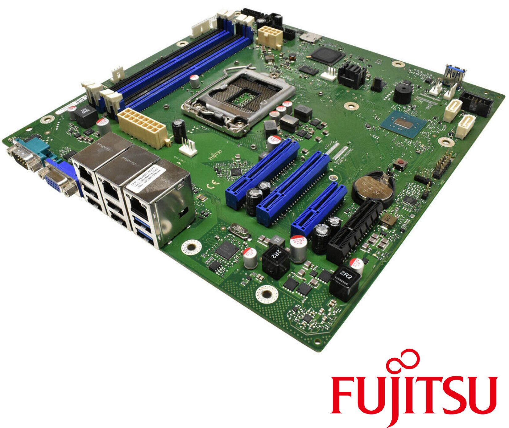

Ich hatte die Frage hier schon in einem anderen Thread gestellt, aber vielleicht passt es hier besser?
Ist das MoBo vom Fujitsu TX1320 M3 eigentlich im xATX-Format? Konnte dazu nichts finden.
Ich überlege mir auch einen der Barbones zu holen, würde es aber in ein 19 Zoll-Gehäuse verfrachten.
Danke vorab.
Danke vorab.
Board D3373 sieht nach einem "normalen" Format aus.
LG

@hs_warez
Ok, danke. Ich bin schon länger raus aus den HW-Themen, das hätte ich nicht erkannt. :-)
Die PSU müsste ich ja wahrscheinlich auch ersetzen. Fällt mir grad ein.
