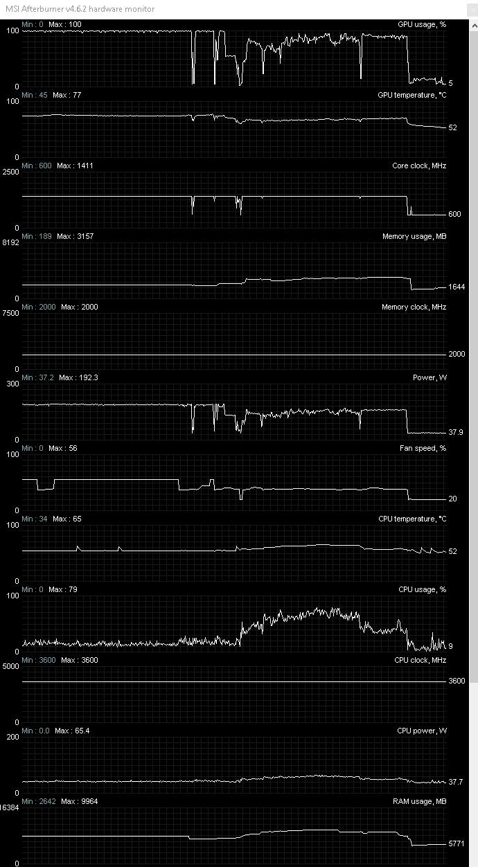

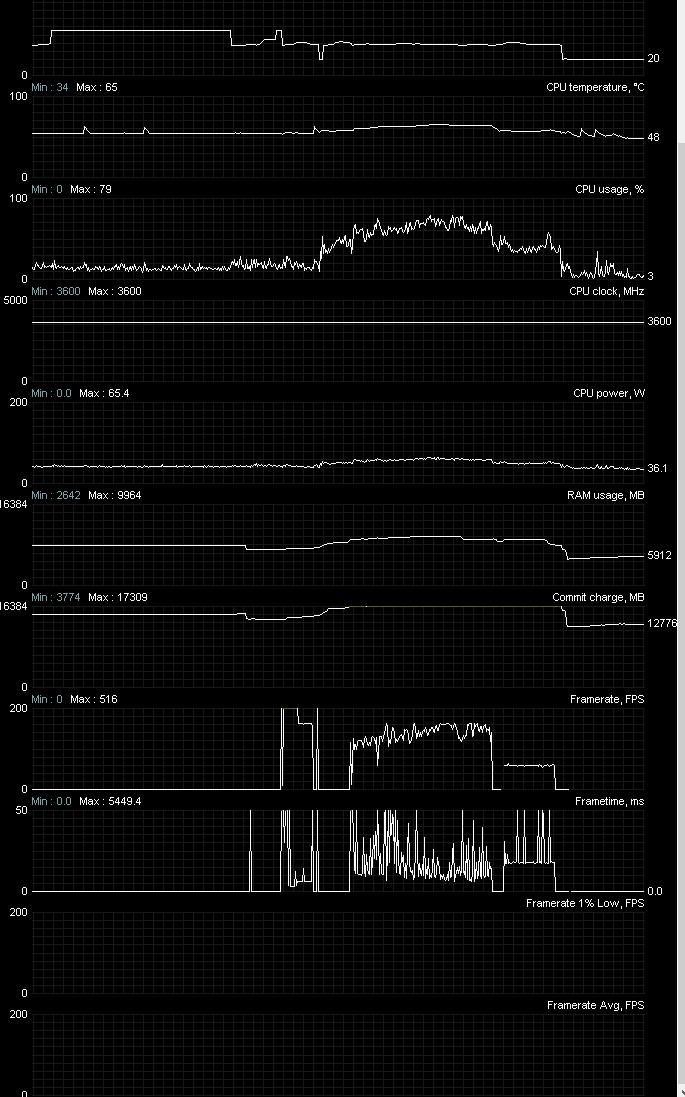

Hallo alle zusammen,ich würde irgendwelche Hilfe sehr schätzen!
Bei vielen Spielen,meistens Multiplayer,sind diese FPS DROPS einfach unerträglich.
Ich hab keine Vermutungen mehr,ich bin erschöpft vom troubleshooten.
Spiele wie Witcher 3 und Dying Light läufen ziemlich flüssig,alles andere nee.
Was noch interessant sein könnte ist dass alles unter 100 fps gar nicht flüssig aussieht.
Ich spiel aber immer noch auf Konsole,also sollte das nicht passieren oder?
Auch sollte ich erwähnen dass ich meinen CPU Takt auf 3.6 oder 4.0 GHZ locken muss,
wenn nicht springt das herum und die Drops werden noch sehr sehr schlimmer.

Insert GPuZ,HWINFO

Oh fast vergessen,hab auch FPS Locks mit Riva Tuna ausversucht,kein Glück.
Ohne Afterburner sind die Drops gleich.

Hi du hast also das Problem mit jedem der genannten PCs das selbe Problem? Hast du mit jedem PC Spiel etwa das Problem?
Also then Witcher 3 ich fall von haus aus miserable programmiert. Da halfen auch die die beste gpu nichts mehr.
Wenn du mit 3 verschiedenen PCs in Multiplayern das Problem hast würde ich mal die Internet Leitung unter die Lupe nehmen, die kann auch für drops sorgen.
@Christophen
Bitte poste einmal die RAM-Takt-Frequenz samt RAM-Timings als Screenshoot mit dem Tool "CPU-Z" (den "Memory"-Bereich benötigen wir) ;)
Und wenn ich schon einmal beim RAM bin: Was sind das eigentlich für RAM-Riegel (Hersteller sowie die ganz genaue Produkt-Bezeichnung?
Und nun mal zum Thema "CPU"-OverClocking: Sowas lohnt normalerweise bei AMD-Ryzen-CPU's sowie mittlerweile auch bei den aktuellsten Intel-CPU's nicht mehr so wirklich, erst recht nicht wenn man nur den "Boxed"-CPU-Kühler benutzt. Bitte nenn deshalb mal die CPU-Kühler-Bezeichnung, evtl. können wir Dir da helfen die CPU-Temperaturen und ggf. sogar die VRM-Mainboard-Temperaturen zu senken, um das maximum an Power aus Deinem Ryzen-5-3600-CPU heraus zu holen ;)
Nun einmal zu 2 von Deinen 3 genannten Grafikkarten: Die RX580 bassiert genauso wie die RX480 auf AMD's Polaris-Architektur, vom Prinzip unter "Insidern" handelt es bei der RX580 um eine von Haus aus übertacktete RX480, AMD hatte da mal Grafikkarteiber-Probleme (ob das aktuell immer noch so ist kann ich leider nicht sagen, da ich meine Sapphire-RX580-Nitro+ durch eine Zotac-GeForce-RTX2070_Super-Twin-Fan ersetzt habe, vielleicht hat allerdings ein anderes Forum-Mitglied aktuellere Infomartionen was die AMD-Grafikkarten-Treiber betrifft), vergleichbar ist übrigens eine RX580-Grafikkarte mit einer Geforce-GTX1070-Grafikkarte ;)
