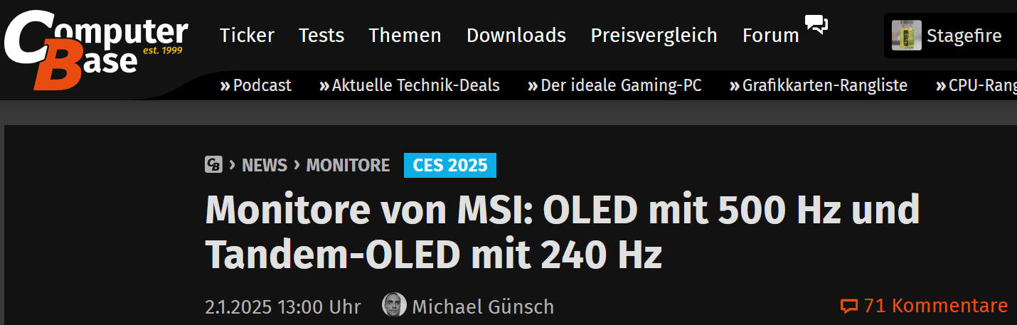

Tandem oled ist noch nix angekündigt, erstmal kriegen das die laptops, dann Fernsehern. Und irgendwann mal später dann Monitore.

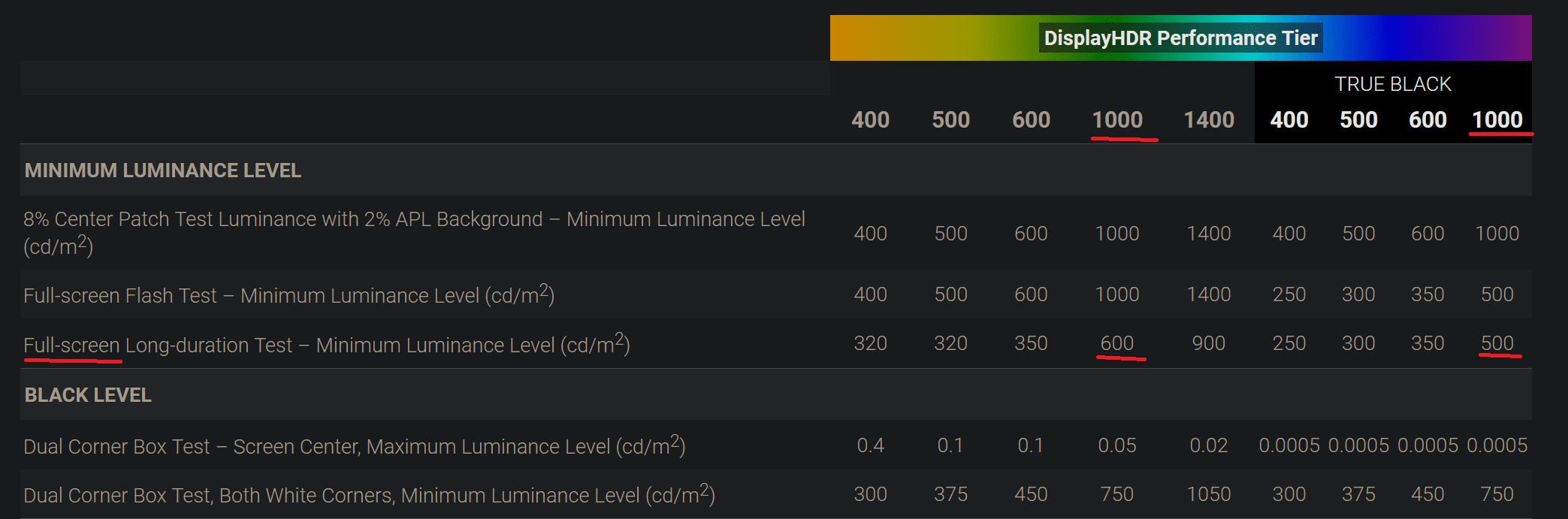

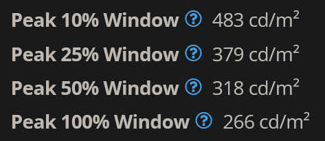

300 Nits bei 100% sind halt nur 50 Nits mehr als Bisher, spannend finde ich eher den 50% wert, der bei weit über 500 Nits liegen sollte.
