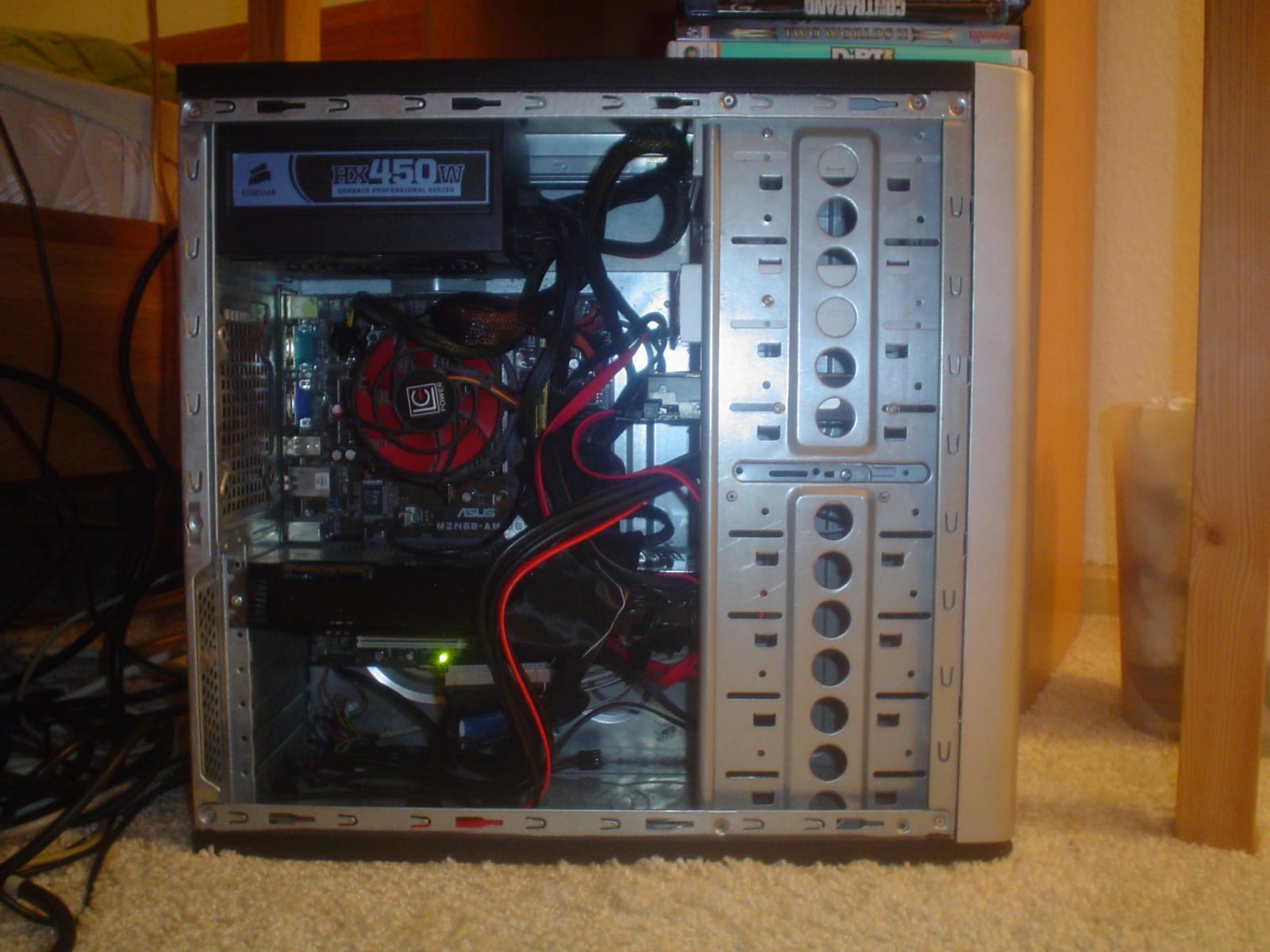

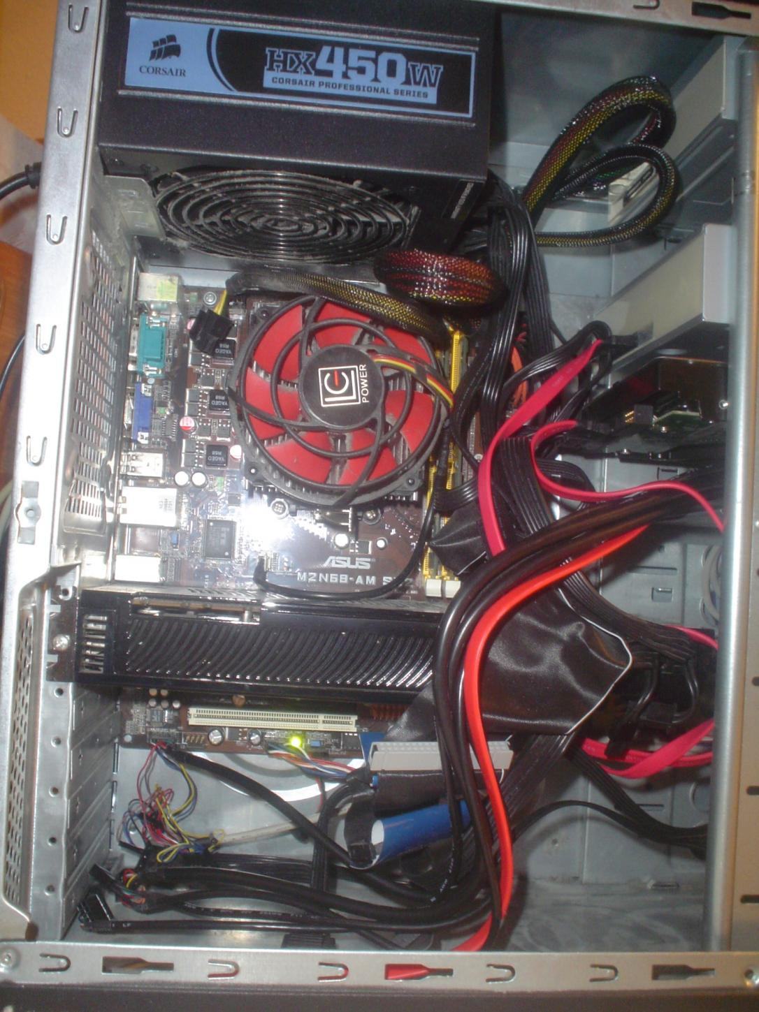

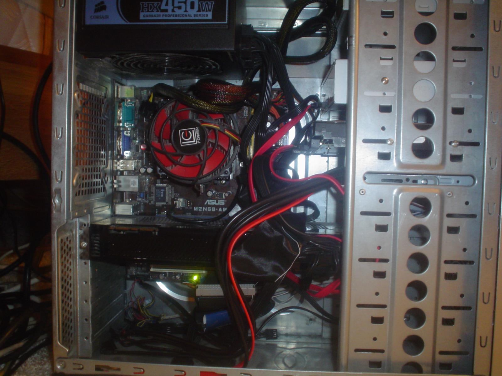

Ich habe mal eben ein paar Fotos gemacht. Vielleicht könnt ihr ja daran schon erkennen was für ein Tower es ist.

ATX nutzt die gleichen Löcher wie Mikro-ATX, da größer aber halt noch ~3 mehr. Hab mal mit roten Kreisen markiert, das sollten die Punkte sein (wo man Löcher sieht bei deinem Kabelwirrwarr ;) ) wo ATX festgeschraubt wird (zusätzlich). Dürfte demnach ATX-Case sein.

Achso, ok. Wenn du einen i5 3450 neu hast bzw holen möchtest, dann ist das neue Mainboard natürlich vollkommen in Ordnung bzw. erforderlich ;). Also zwischen den beiden roten Punkten sollte hinter den Kabel noch so ein Loch sein wo ein Abstandhalter reingeschraubt werden kann. Dann kannst du auch ohne Probleme ein ATX Board nehmen. Hattest du dir denn schon ein Board ausgesucht?

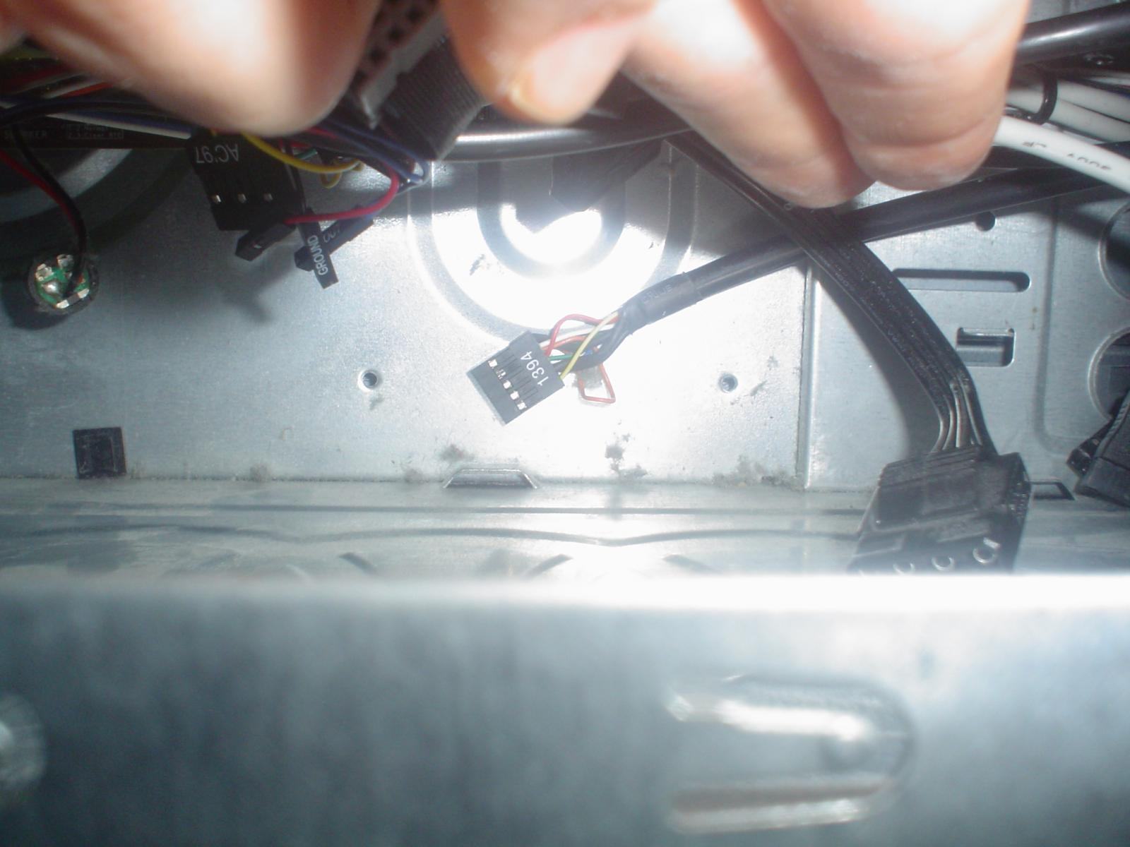

Ich habe nochmal reingeschaut, da ist noch ein Loch, genau der gleichen Größe wie die anderen beiden, zwischen den beiden. Ich habe mal ein Foto gemacht.

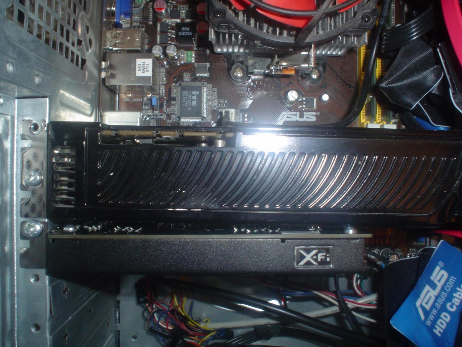

Ich habe auch noch ein Foto von der Soundkarte die ich gerade eingebaut habe gemacht. Ok so?

Sollte kein Problem darstellen mit der Soundkarte, so wie es jetzt ist. Kannst dir aber ja ein ATX Board holen, haste ja keinen Nachteil von. Statt der GTX660 würde ich mir eher eine AMD7870 holen. Ich bin selber totaler Nvidia Fanboy aber da GTX660 und AMD7870 in etwa gleich viel kosten würde ich eindeutig zur 7870 tendieren, die hat mehr Leistung. (z.B. diese hier: klick). Wegen dem Board würde ich n H77 Chipsatz nehmen, von Asus oder ASRock. Zu der geplanten CPU, gute Wahl. Intel ist ggü. AMD klar vorzuziehen in Sachen CPU. Damit wird die CPU sicherlich nicht mehr der Flaschenhals bei SC2 sein, eher die GTX260 ;).

Ich frage nochmal nach: Ist denn das Loch was ich fotografiert habe, das Loch was du meintest in dem man einen Abstandshalter setzen kann?
Ja, wenn du dein jetziges Mainboard ausbaust, wirst du darunter Abstandhalter finden. Beim ATX Board musst du dann halt noch drei weitere Abstandhalter setzen, bzw. schauen wo das neue Mainboard dann welche benötigt / festgeschraubt wird. Die von mir verlinkte AMD7870 soll SEHR leise sein und dazu bietet sie dank Werksübertaktung super Leistung. In Sachen Stromverbrauch wäre die GTX660 vorzuziehen. Physx wird doch von gar nicht so vielen Spielen unterstützt. In Borderlands2 fand ichs schon cool...aber es wäre für mich kein ausschlaggebendes Kriterium. Außerdem frisst aktiviertes Physx ja auch nochmal Performance und da ist die GTX660 i.O. aber auch nicht mehr... .
