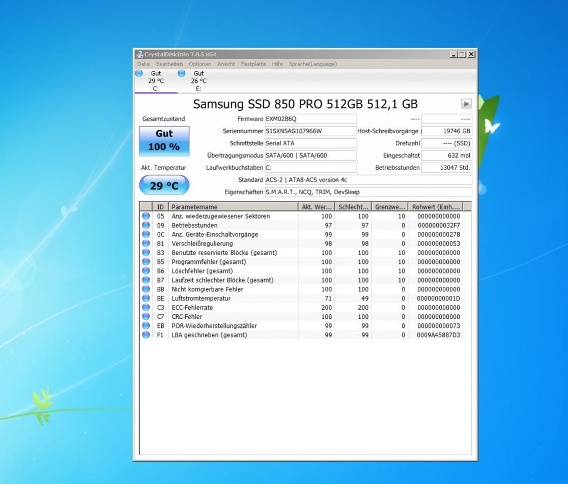

Lyvondria, poste doch bitte mal die Screenshot von CrystalDiskInfo für die SSD und alle andere ggf. vorhandenen Laufwerke, ziehe aber bitte das Fenster soweit auf, dass alle Attribute und auch die Rohwerte vollständig sichtbar sind, also keine Scrollbalken mehr erscheinen. Bitte machen den Screenshot aus Windows und nicht mit einer Kamera vom Bildschirm und nur den Screen von CrystalDiskInfo, mit Alt+Druck erzeugt Windows einen Screenshot des aktiven Fensters in der Zwischenablage.
Ergänzend erwähnt findet durch Windows (ab Win8.x) auch bei SSDs eine abgeschwächte Form der Defragmentierung regelmäßig statt. Das ist aber kein Grund zur Panik.
Danke für die Hilfreichen Antworten. Hier ist der Screenshot @Holt:
Da ist alles bestens, auch mit dem SATA Datenkabel. Poste bitte noch den Screenshot für die HDD.

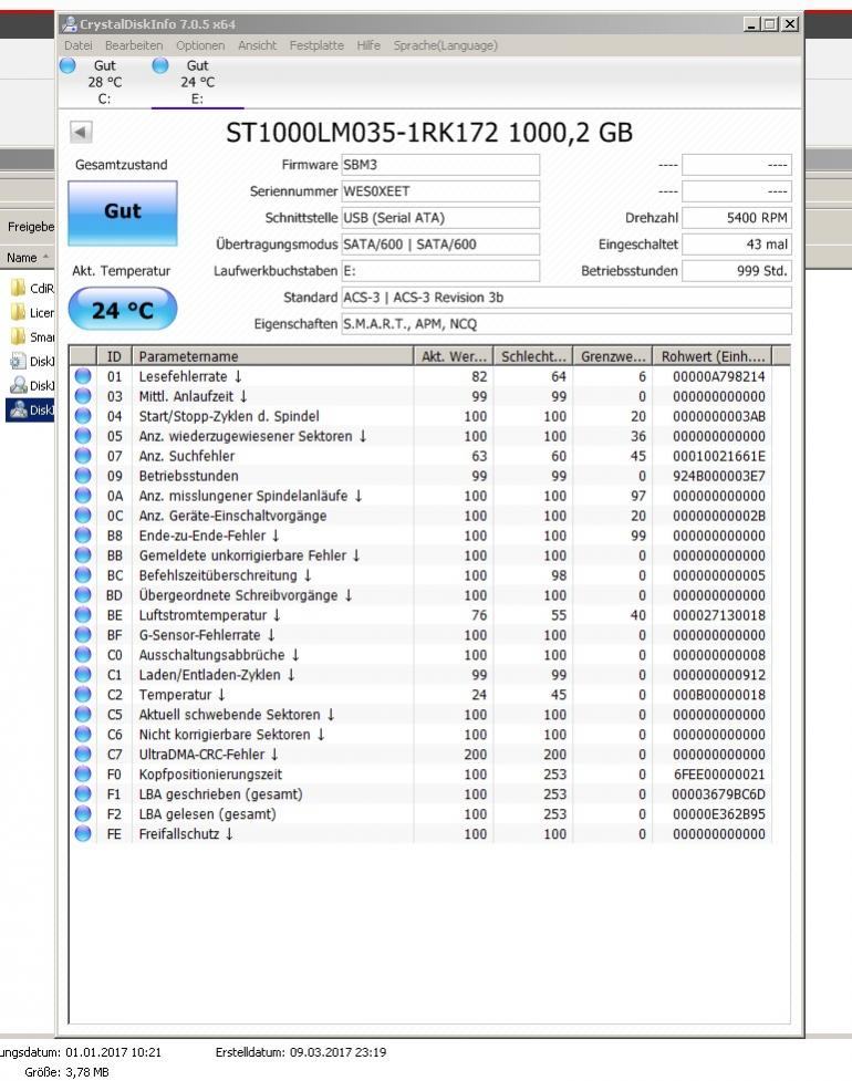

Die HDD ist nur mit USB angesteckt und dort sind nur Daten drauf, für Backup usw.
Da ist auch alles in Ordung, aber die HDD geht zuweilen in den Unload und Windows weckt leider ab und zu auch mal Platten auf, von denen man eigentlich nichts möchte. Dann gehe bei CDI mal auf "Optionen" -> "Erweiterte Optionen" -> "AAM/APM Verwaltung", wähle oben die HDD und stellen dann unten den Schieber für APM ganz nach rechts bis daneben FEh steht, dann "Aktivieren" und das Fenster schließen. Wenn die Miniruckler im Betrieb dann weniger werden, liegt es am Unloadzustand und um die Einstellung dauerhaft zu machen, wiederhole die Einstellung ggf. (wirkt nur solange die Platte Strom hat) und setze je einen Haken bei "Optionen" -> "Erweiterte Optionen" -> "AAM/APM Autoanpassung" und "Optionen" -> "Mit Windows starten", dann wird CDI jedes mal gestartet und nimmt die Einstellung automatisch vor.
