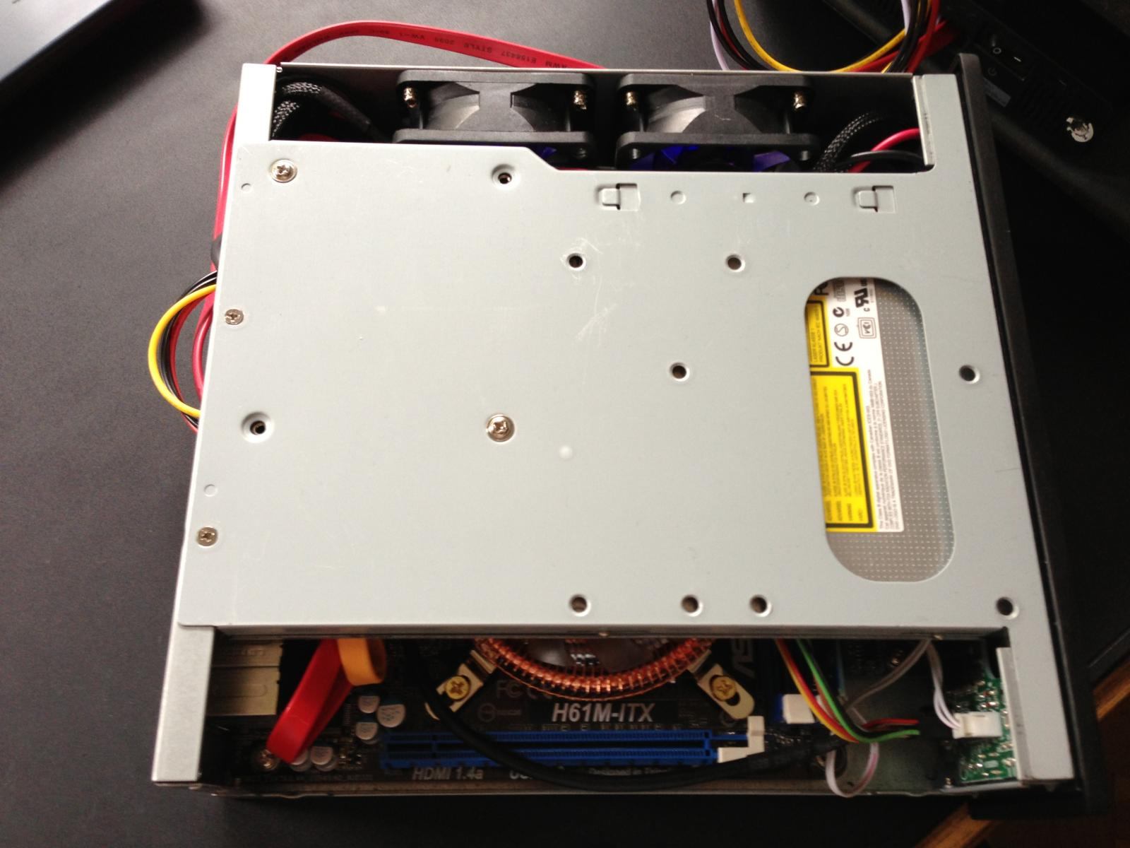

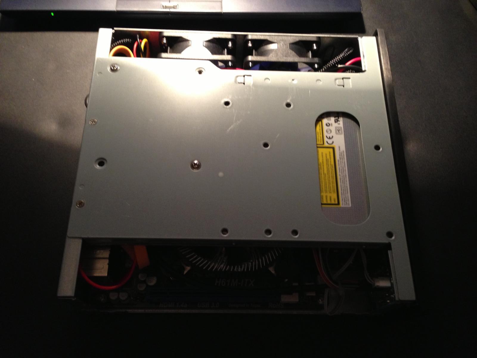

Konkret geht es darum, dass der an sich überraschenderweise sehr leise Boxed-Lüfter zu hoch ist, und ich mit einer maximalen Höhe von ca. 30 mm auskommen muss, damit ich Laufwerk und Festplatte eingebaut haben kann und das Gehäuse schließen kann (siehe Fotos). Deswegen habe ich mir zunächst den Akasa AK-CCE-7106HP als CPU-Lüfter gekauft, was vermutlich eine Fehlinvesition war, da dieser weder erfolgsversprechend noch leise kühlt. Somit nutzen auch die (dennoch massig ausprobierten) BIOS-Einstellungen relativ wenig, um das Problem zu beheben, da selbst bei ausgestellter Lüftersteuerung (Full On) die CPU stets noch über 50°C heiß wird und der Lüfter dabei einem leisen Haarfön Konkurrenz macht.

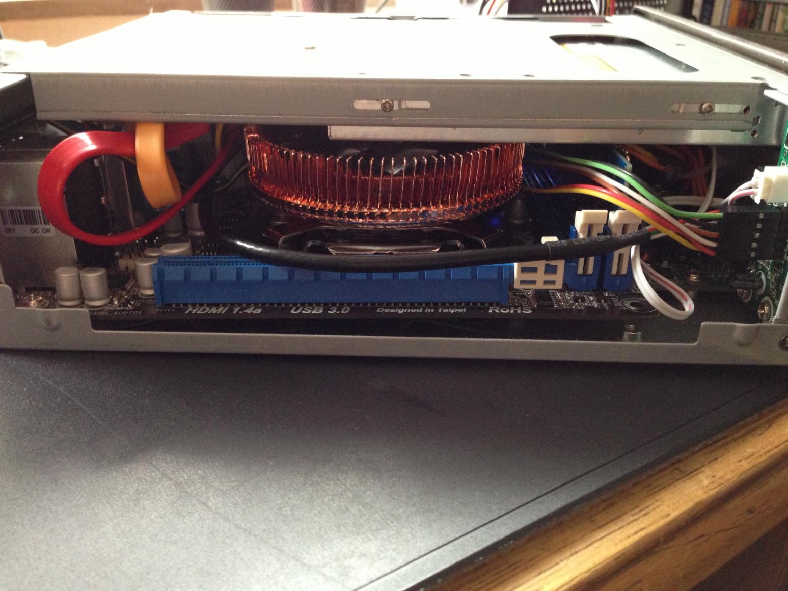

Ich bin gespannt, was die nächsten Tage/Wochen zeigen, wie leise er wirklich ist. Lagergeräusche konnte ich bis jetzt noch nicht beobachten. Einzig muss man bei dem Lüfter wohl beachten, dass die 30mm nicht hinhauen, da durch die Art der Befestigung nochmal einige Millimeter verloren gehen, die ich zum Glück aber gerade noch so hatte. Allerdings muss ich wohl sagen, dass das Gehäuse ziemlich als ungünstig konstruiert ist, um es gescheit zu kühlen.^^ Nochmal würde ich es mir wohl nicht kaufen und auf ein bisschen Größeres setzen...

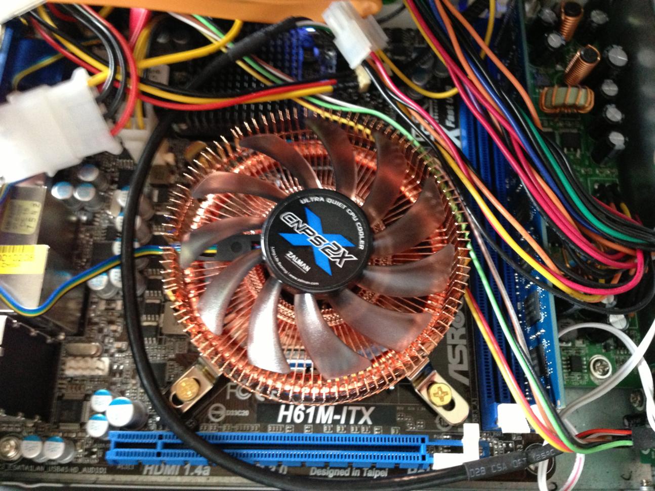

Ich war leider die letzten Tage unterwegs, deswegen konnte ich erst jetzt die gewünschten Fotos machen:
Foto 25.06.13 11 34 16.jpgFoto 25.06.13 11 33 16.jpgFoto 25.06.13 11 33 26.jpgFoto 25.06.13 11 34 06.jpg
Heilige Sch**** ist das eng :fresse:
Aber...es ist wunderbar klein.
Schon irgendwo genial das Ding :)
