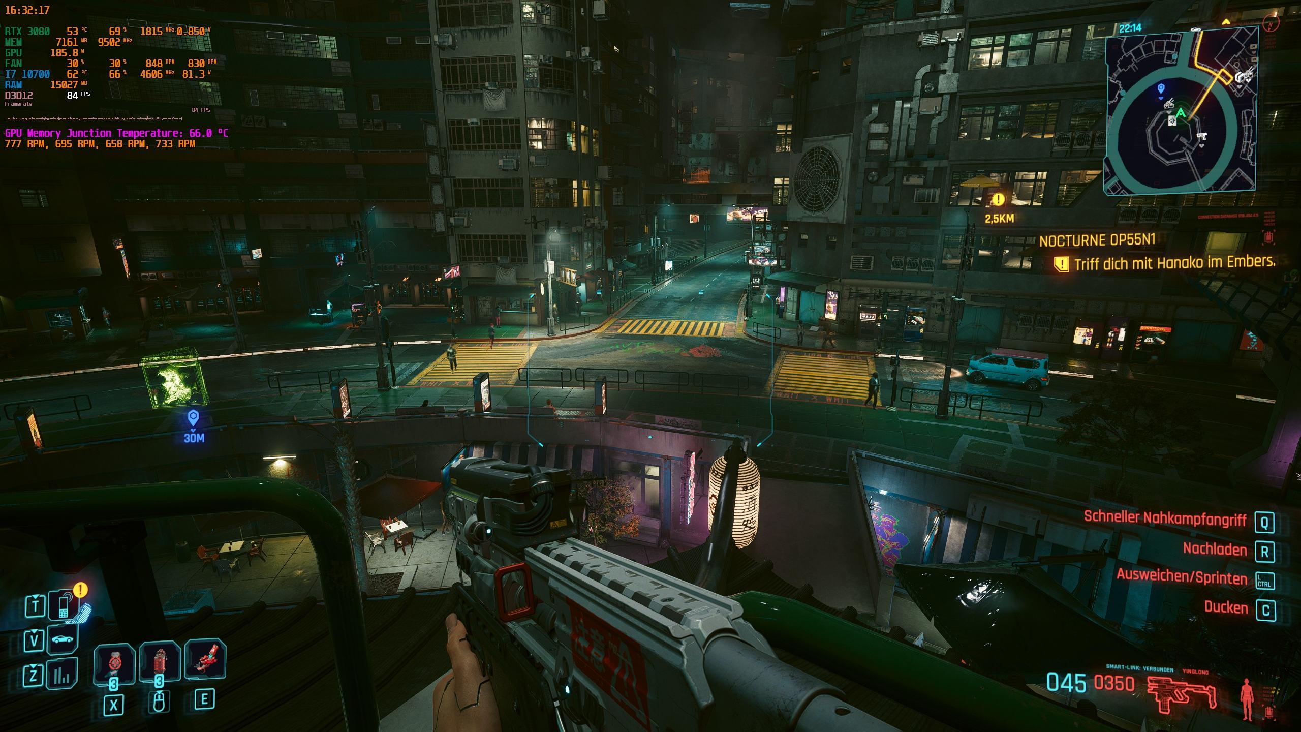

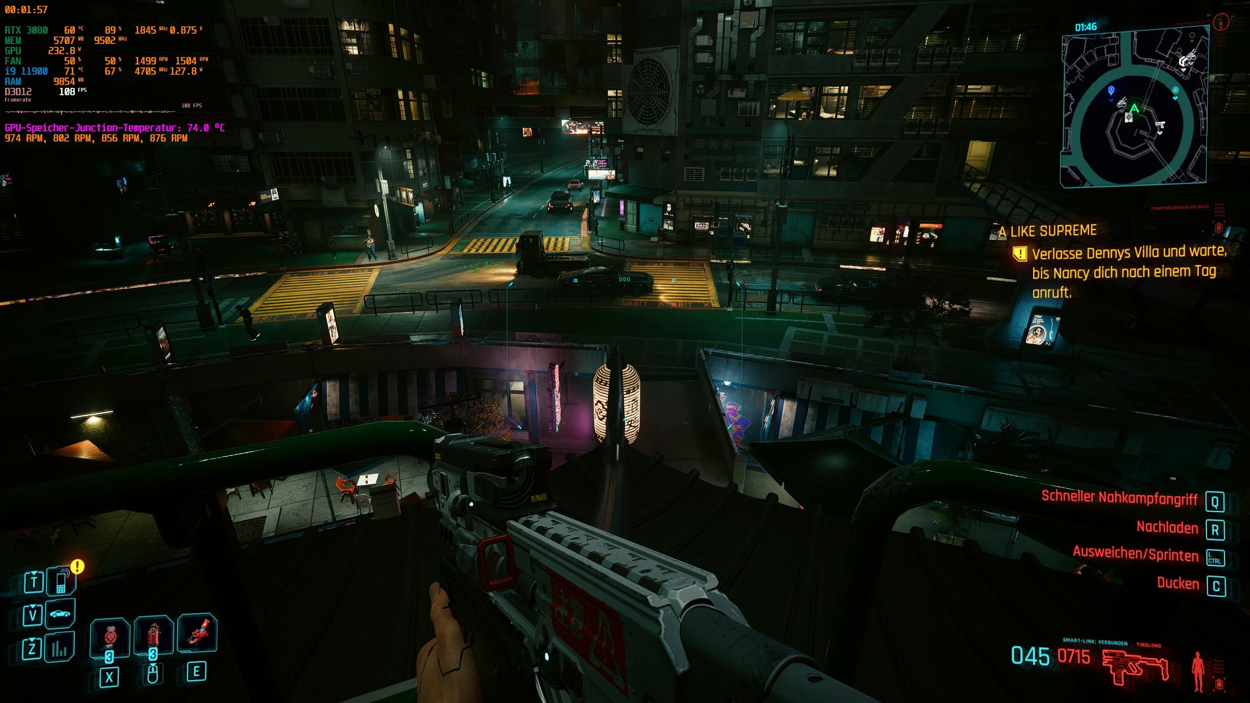

Der 11900k ist drinnen .. verbraucht deutlich mehr Strom als der 10700 (non K)

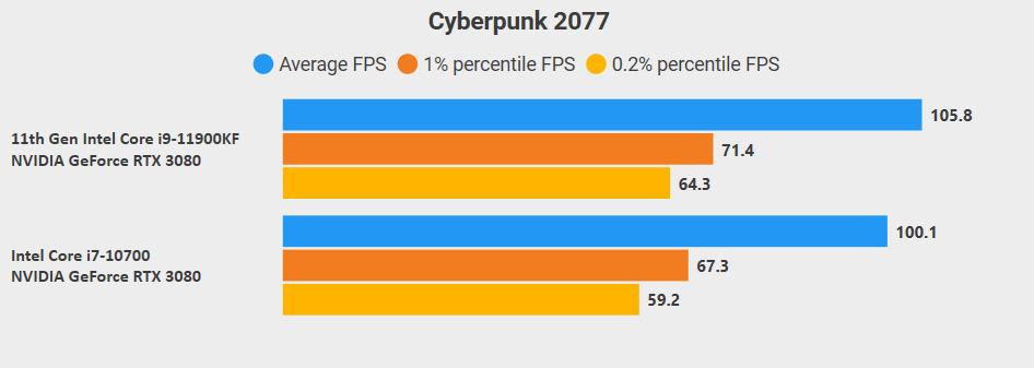

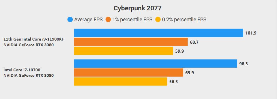

Hier der direkte Vergleich:
10700
11900k
Die gleiche Stelle - jedoch nicht das selbe Savegame.. wird wohl egal sein !? :-)
Kann ich hier ein, zwei Tipps haben wie ich den 11900k kühler bekomme?
Habe P1 auf 125 und P2 auf 250 gesetzt.
Zusätlich ein offset von 0.05 eingestellt.
Sonst noch möglichkeiten?

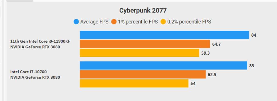

von 84 auf 108 fps ist ja eigentlich gar nicht so übel sofern die settings identisch sind.
das sind ~25% mehr
aber 200€ sind halt heftig zumal du jetzt 2 cpus besitzt^^

ahoi zusammen,
hier mein Fazit:
60 Sekunden Spielzeit, immer das gleiche Savegame.
Szene NACHT - Dlss Quality
Szene Nacht - Dlss OFF
Szene Tag - Dlss Quality
Dabei verbraucht der 11900k im Schnitt 42 Watt mehr
und die CPU ist um 8 Watt wärmer.
GPU, Ram, Lüfter = immer die gleichen Einstellungen!
Der 10700 bleibt :-)
