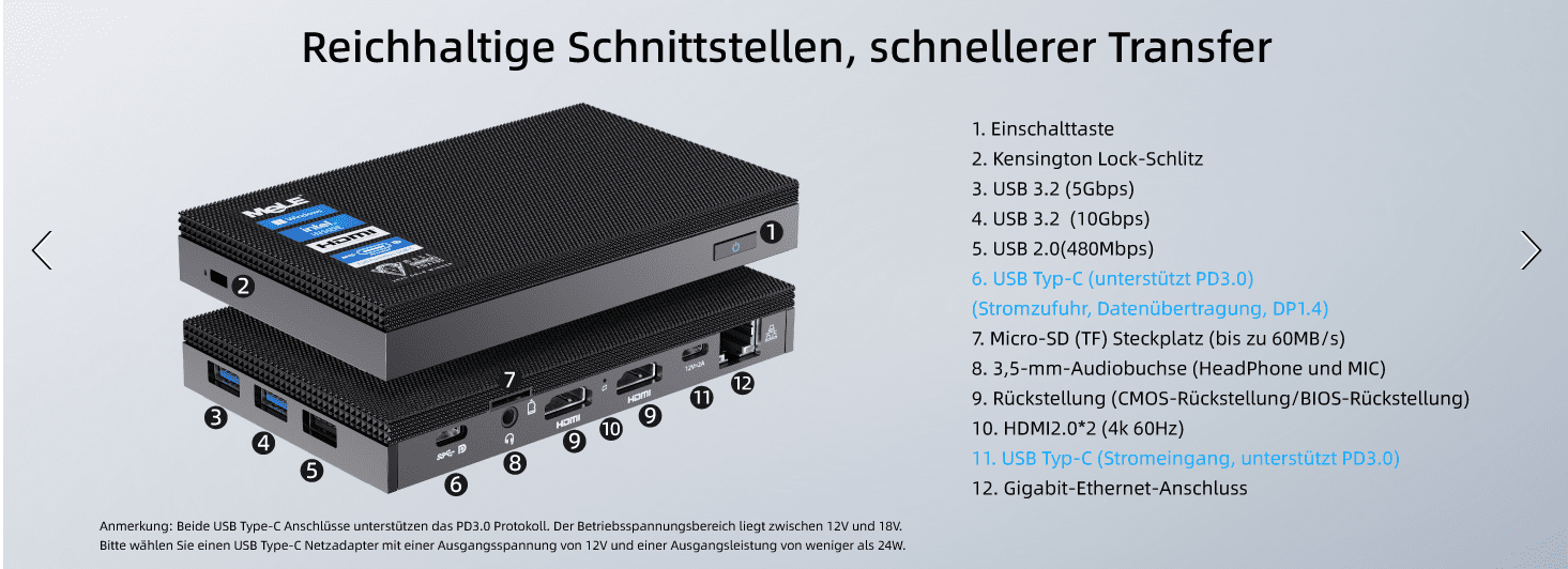

Das Ding hat einen USB-C Power In mit 12V 2A. Jetzt hat Powerdelivery ja meist entweder 9V oder 15V.
Im Kleingedrucktem unter dem Bild steht:
Braucht also wohl PD mit 15V.
Boah danke, das hab ich total übersehen. Also dann PD mit 15V, perfekt!

Mal zurück zur Ausgangsfrage. Habe mir jetzt auch nochmal die Bilder angeschaut, da gibt es z.B. ein Bild:
Da steht zwar "Charging", aber da das Ding ja keinen Akku hat, wird es wohl mit ner Powerbank zu betreiben sein.
Hier steht, wie ja auch schon angemerkt von @Liesel Weppen, dass der USB-IN für Power eben PD 3.0 unterstützt. Das heißt mit jedem Charger oder jeder Powerbank die PD 3.0 unterstützt, sollte das Ding ja zu betreiben sein. Das macht den Mini PC auch relativ einzigartig, weil ich bisher noch keinen anderen MiniPC (evtl sogar etwas stärker, z.B. mit Ryzen CPU) gesehen habe, der zwei PD USB-C Ports hat.

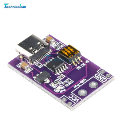

Gibt auch so kleine Boards, die den PD-Part übernehmen, wodurch man die gewünschte Spannung auch an inkompatiblen Geräten nutzen kann.
Sowas hier bswp:
