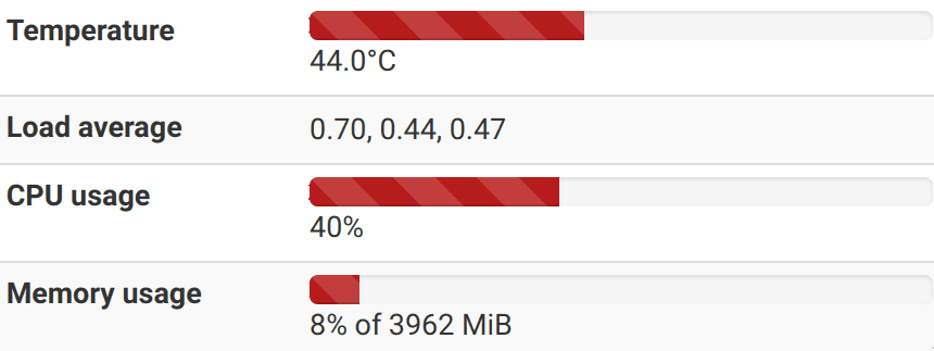

Ein Speedtest an einer 100/40er Leitung lastet den 3867U in meiner pfSense zu 2.5 % aus. Ich kann mir nicht vorstellen, dass der mit 1G Probleme bekommt, wenn man nicht gerade mit OpenVPN / WireGuard anfängt.
Nachtrag: Mit iperf3 zwischen zwei VLANs liegt die Auslastung bei ca. 22 % (das sollte also auch mit NAT, Traffic Shaping und PPPoE noch gut für 1G reichen).

pfSense mit aktivem Traffic Shaping auf einem 3867U an einer simulierten 1000/200er Leitung ohne PPPoE bei bidirektionaler Volllast:
1000/500 geht auch noch, aber dann läuft es wirklich an der Kotzgrenze. Das Maximum, was bei bidirektionaler Auslastung durch geht, liegt ohne PPPoE bei etwa 1000/750. Unidirektional gehen locker 1000 durch.

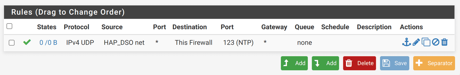

Also ich finde, die Regel erklären sich quasi von selbst. Die hier erlaubt zum Beispiel meinem am hAP ac2 angeschlossenen Oszilloskop (DSO) ausschließlich den Zugriff auf den lokalen NTP Server der pfSense.
