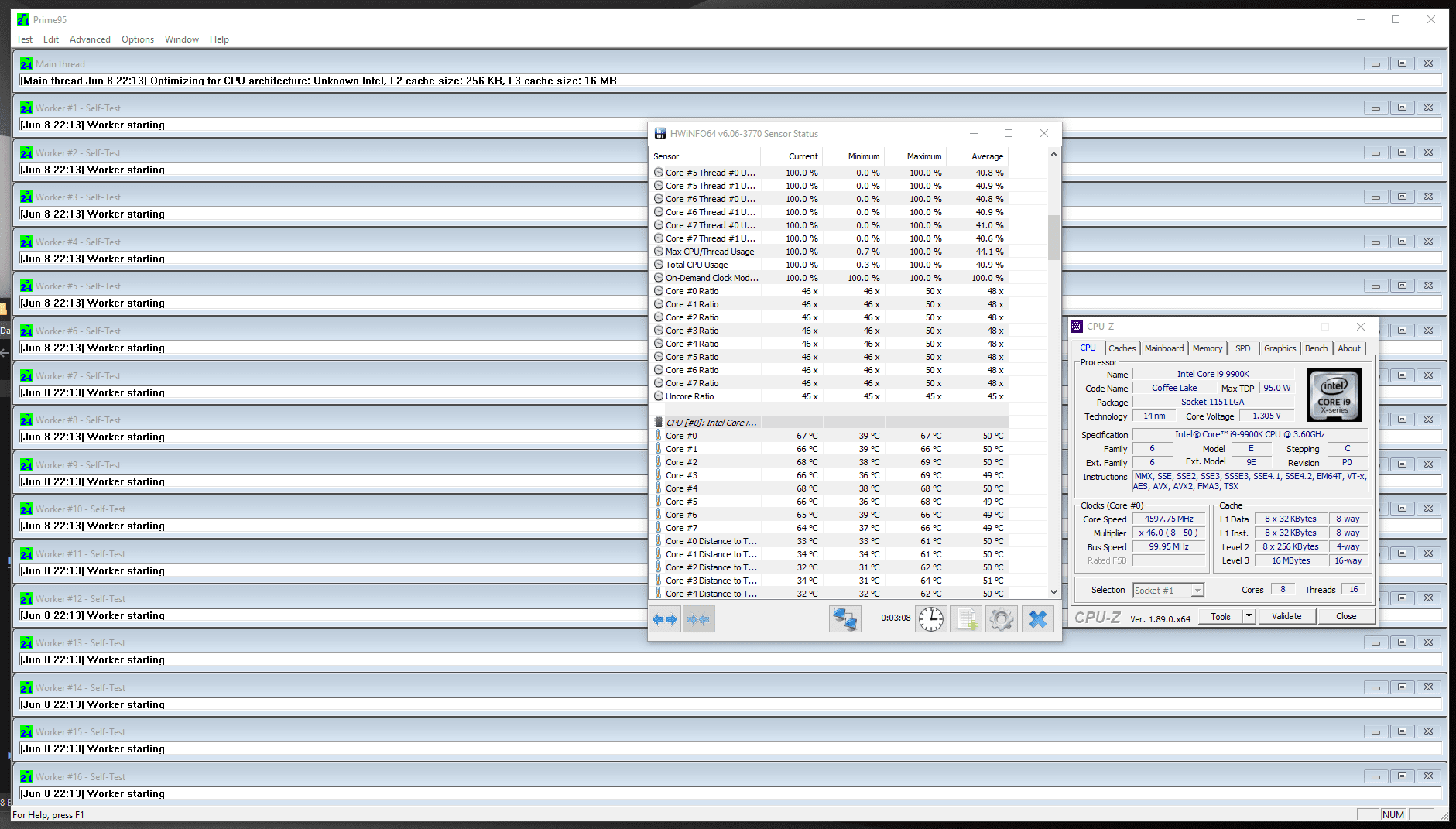

Das ärgerliche ist, der Fehler kommt und geht und es ist nichts ersichtlich, dass es an irgendwelchen Programmen liegt. Einen Streßtest hatte er ohne Probleme durchgezogen. CPU ist auf 4.5 Ghz getaktet. Temperaturen sind unter 40 Grad, auch ohne OC des Rams und der CPU hat sich nix geändert.

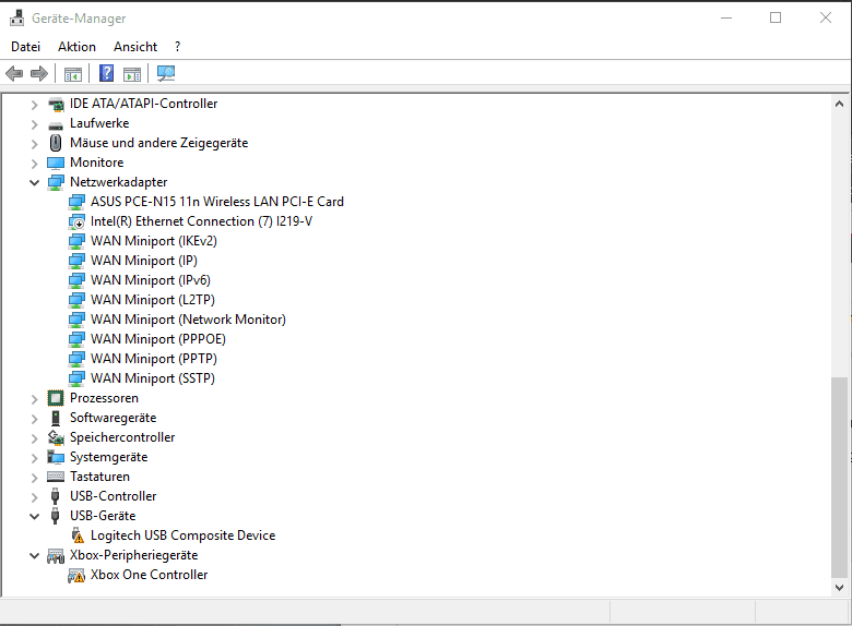

Dadurch das die oberen aber nicht funktionieren, kann ich nun meine Webcam sowie mein Controller net anschließen, die Ich benötige...
Jetzt werden die als Fehler im geräte Manager angezeigt: Screenshot_1.png
Wenn Ich mit Driver Booster sie neu installiere, funktionieren Sie auch, bis Ich neustarte. Danach kommt der Status wie oben im Foto das Sie Fehlerhaft sind.
Eine Idee dazu? :) Aber dafür sind schonmal die Mikroruckler weg! :) Fantastisch Dragon :d
