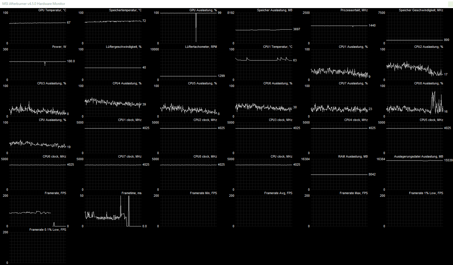

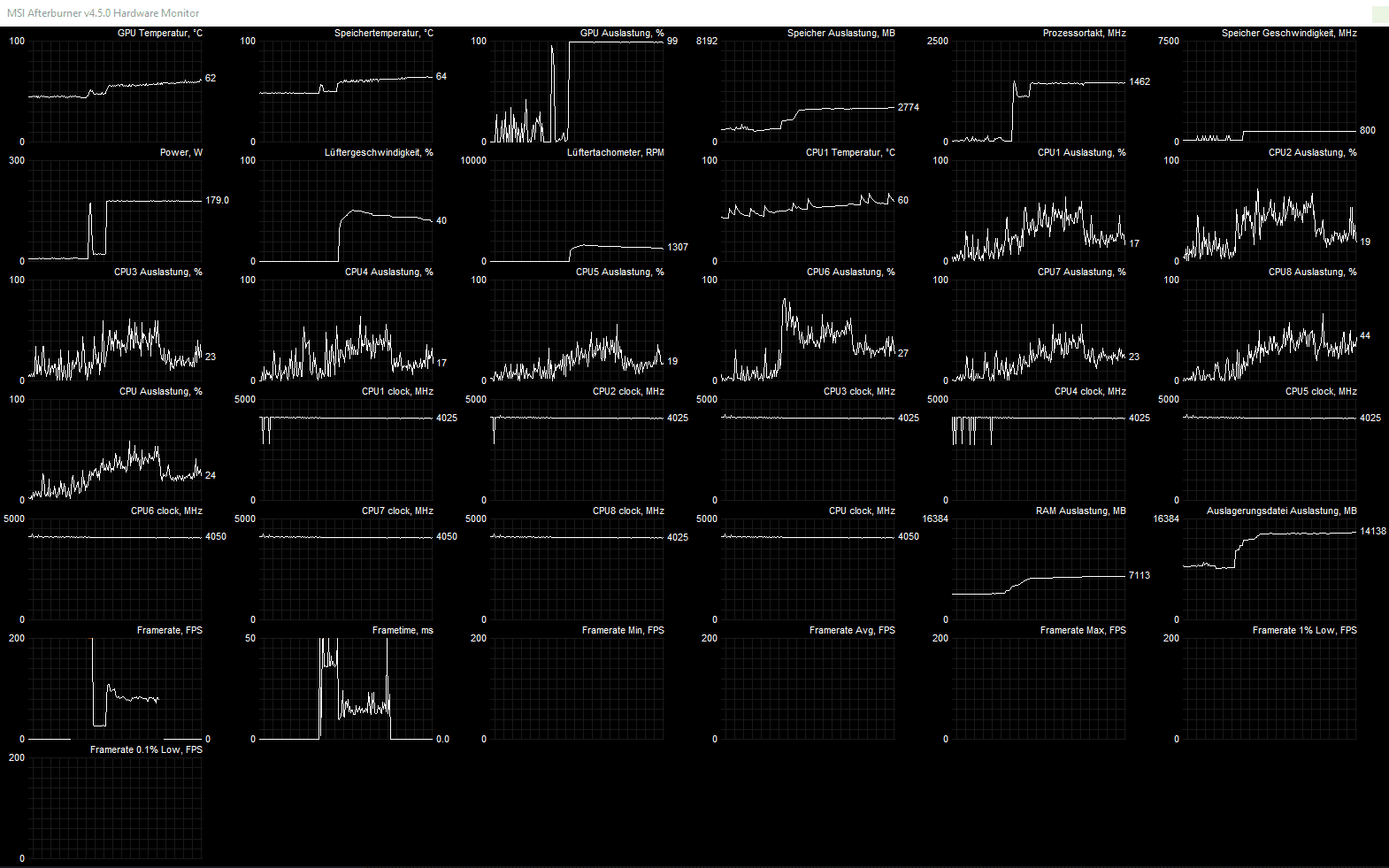

Witcher 3 MSI Afterburner:

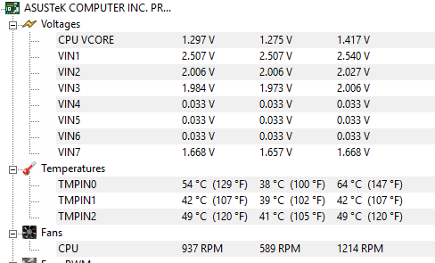

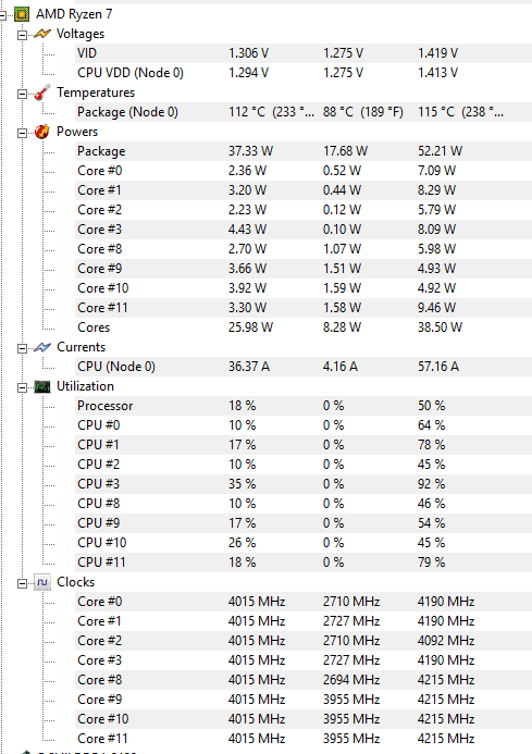

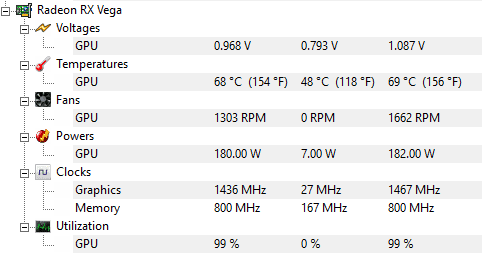

HWMonitor:

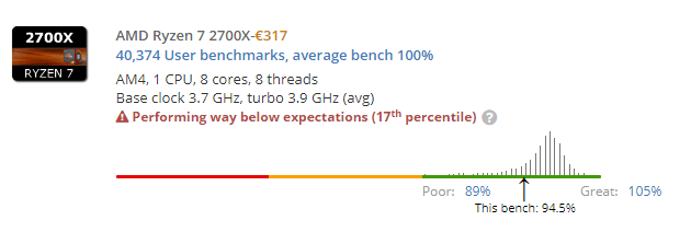

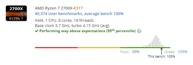

Also der Userbench ist ja schonmal an mehreren Stellen auffällig.
Es geht dabei nicht um die Prozent die du aufgelistet hast, sondern die Percentile (CPU 17. Percentile - way below expectations) Das ist auch schlüssig, weil deine CPU bei 8 Kernen nur 8 Threads ausgibt. Ist das gewollt und wenn ja warum? Das muss einem ja eigentlich auffallen, ein Blick in den TaskManager genügt. Ist das ein Überbleibsel von Deinem Systemwechsel von einer 8 Thread Intel CPU auf eine 16 Thread AMD CPU? Auch hast du ja einen harten Systemwechsel hinter Dir ohne die Kiste neu aufzusetzen. Auch das finde ich sehr suboptimal. So ein Sys ist doch in Zeiten von SSDs schnell neu aufgesetzt. Zumal schneller als diese Fehlersuche die du hier betreibst.
So ungefähr müsste es aussehen

In ARMA hab ich nur Hänger (Aussetzer für den Bruchteil einer Sekunde in der alles kurz steht), keine Ruckler (stottern bei mittleren bis schnellen Drehungen). In Witcher hab ich Ruckler UND Hänger. Die Ryzen sind bekannt dafür in ARMA deutlich weniger Frames zu bringen (Single Core Performance), aber die Frametimes sollen besser/gleichmäßiger sein. Weshalb ich mich am Ende auch dafür entschieden hab statt für den 8600/9600.
