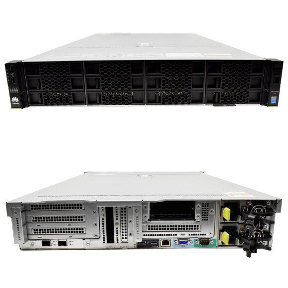

haste dir
Mal angesehen?
Hier wird drüber diskutiert:
+ altes Promo video
Nein, den hatte ich nicht auf dem Schirm!
Der sieht quasi danach aus, was ich suche.
Erstmal ein paar Videos zu dem suchen :d
Edit: Also mit 1x E5-2630LV3 und 2x DDR4-RAM 16GB PC4-2133P ECC RDIMM Cisco 2R sollte das ganze erstmal reichen (SingleThreat ist halt net so hoch, aber die TDP ist einfach nice :d)
Mies sind nur die Caddys aus DE/EU im vergleich zu China ><
Musstest du den Shop erwähnen?

Es ist nun der Huawei Server geworden. Ich warte nun nur noch auf den Ram, damit ich ihn einstellen und aufsetzen kann.
