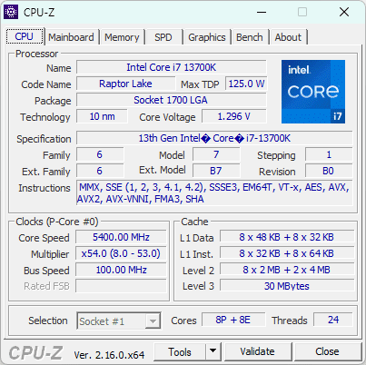

Mich beschäftigt die Frage, welche oder ob es eine Möglichkeit gibt, die Memory Latenz (Ref. OCCT, Aida) von >70nS bei o.g. DIMM´s zu senken?
Genutzt wird ein Aorus Elite Z690 Board, mit aktivierten XMP 1 (3600 CL16), expliziertem Gear 1 Modus basierend auf dem Bios F30 (F31 ist geplant).
Prozessorseitig wird der i7 13700K auf max. 252W mit -0.06 V Vcore unter Win 11 24H2 wassergekühlt eingesetzt.
Kingston schreibt mir auf Anfrage, dass die 70 nS Latenz normal seien. Hmmmm..., Tipps und Kommentare von Euch würden mich interessieren.

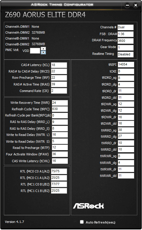

Hi Norbert,
bitte schicke doch mal einen Zentimings Screenshot. Ggf. lässt sich an den Timings noch einiges ändern.
Um welches Kit handelt es sich genau?

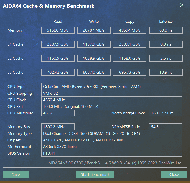

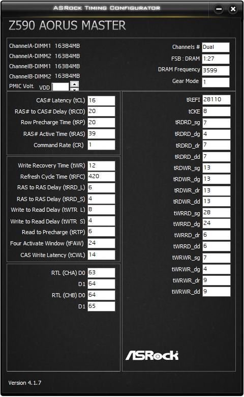

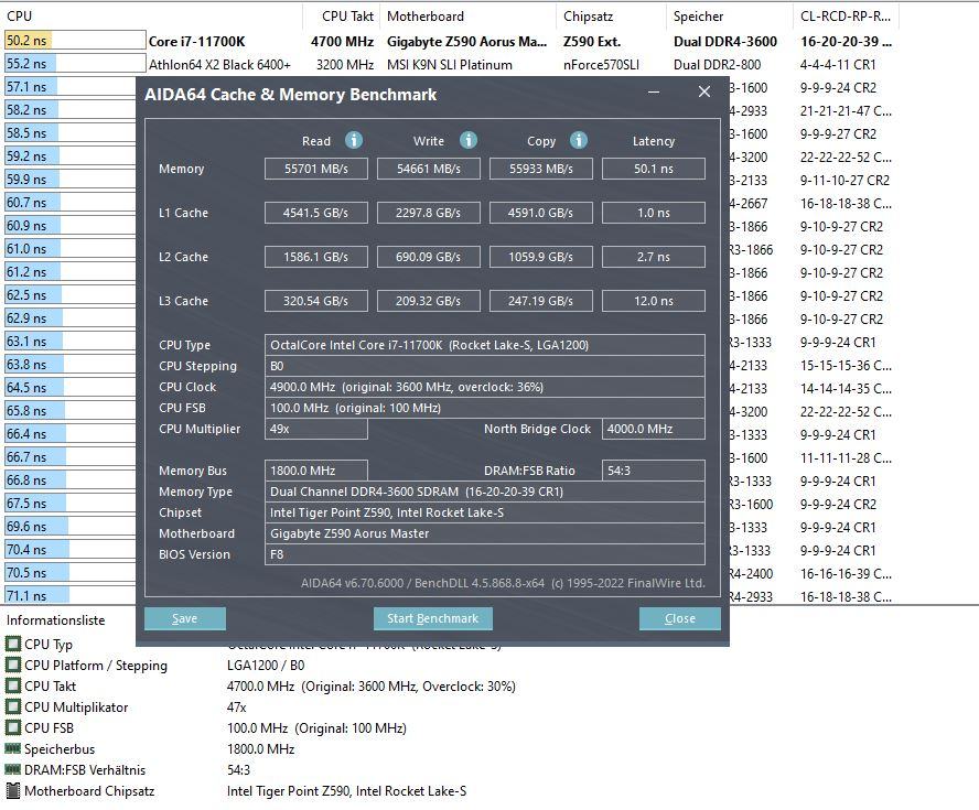

Nutze 2x dieses Kit mit Rocket-Lake:
Nur die gröbsten Bremsen etwas gelockert:
Da du hast recht, zumindest lt. Aida, OCCT legt allerdings noch einige nS drauf.

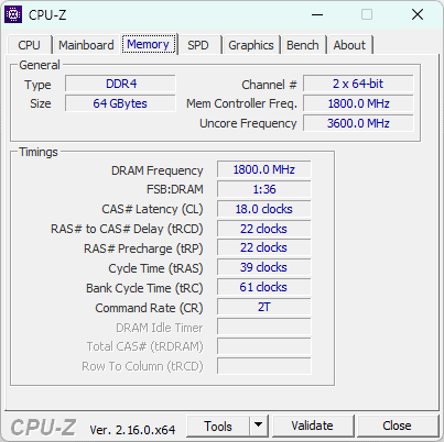

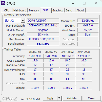

Wie wirkt sich das mit der Latenz denn aus? Läuft da irgendwas langsamer, als es soll?
Bei den Timings steht 18-22-22-39, der Speicher ist aber für 16-20-20-39 ausgerichtet, jedenfalls bei 3600MT bzw. Profil1 müsste das sein.
