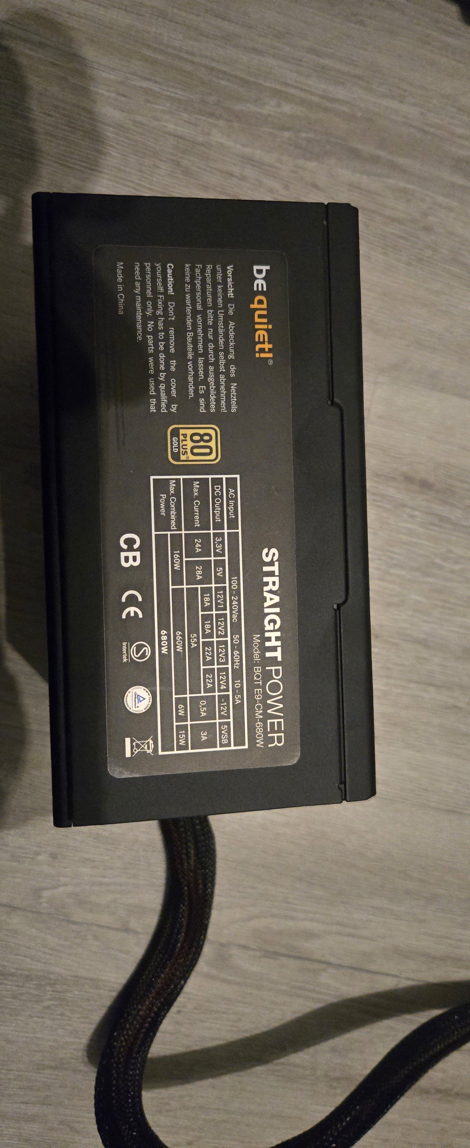

Könnte das Netzteil durch zu hohen stromfluss kaputt gegangen sein das es die Power die es braucht um alles zu betreiben nicht schafft?
Das Netzteil knistert auch ein wenig wenn ich es an und ausschalte

Das NT sollte für die Hardware ausreichend sein. Es ist zwar grundsätzlich nicht mehr der neueste atx Standard und sicher einige Jahre alt, aber sollte zum Betrieb noch ausreichen.
Möglicherweise ist es auch akut kaputt gegangen. Das wäre zumindest möglich.
