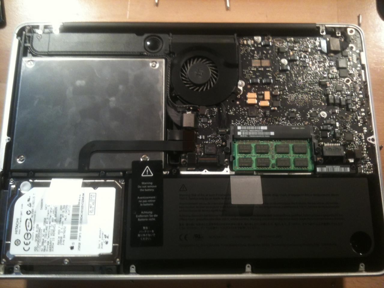

So habe es eben mal aufgemacht.
Hatte mich vertan, der Akku riecht denke ich "normal". Ein etwas seltsamer Geruch kommt von dem schwarzen PCB. Heisst bei Apple Logicboard, oder?
Was kann ich jetzt machen? Ich konnte keine verbrannten Stellen oder ähnliches erkennen!?

Haste nen Careplan für das Book oder noch Garantie? Ansonsten kannst, wenns das Logicboard ist, das Teil getrost zum Müll geben, da lohnt sich eine Reperatur nicht (teurer als ein Neues)
Meinst du mit "das Teil" das Logicboard oder das gesamte Macbook? :shake:
Wie könnte ich denn prüfen, was es genau ist? Zu nem Applestore oder irgendein Reperaturladen für Macs fahren und die überprüfen das für mich kurz? Kennt da jemand was im Rhein-Main-Gebiet!?
Ich würde damit mal in einen Apple Store gehen. Rhein-Main-Gebiet, da bietet sich ja Frankfurt an.
LogicBoard ist meistens immer arg teuer das stimmt schon aber wenn du bei keinem örtlichen Händer fündig wirst und auch keine garantie mehr hast probier es doch mal bei Ebay bei dem Händler: macomputerservice_de
Dort hab ich mein MBP eingeschickt nachdem die Graka nach genau 2 1/2 Jahren abgeraucht ist und die haben das Gerät für 250€ inkl Versand wieder flott gemacht und bisher rennt der Rechner wie am ersten Tag…das gute bei der Firma zu zahlst auch nur die Summe bei Erfolg der Reparatur, also von daher geringes Risiko. Ich an deiner Stelle würde es wahrscheinlich eh gleich dahin schicken um so schneller hast das Gerät wieder…

Bin ja mal gespannt was da am Freitag rauskommt - denke aber auch, dass es das Logicboard erwischt hat.
Ist halt die Frage, ob mein neuer USB-Hub die Ursache war und evtl. irgendeine Überspannung oder Kurzschluss am USB-Port des Macbooks verursacht hat?
Mal sehn, vielleicht kann mir der Apple Techniker ja sagen, ob die Ursache ein durchgebrannter USB-Port ist oder so.

Ist mir mit meinem MacBook Pro 15 late 2008 auch passiert. Logicboard ist durchgeschmort, bei ebay hab ich für das kaputte Teil noch 400€ bekommen.
Tut mir leid für dich, ich hätte mich nicht getraut so ein extremes Billigteil mit externem Netzteil an meinen einen hochwertigen Mac anzuschließen.
Da besteht immer die Gefahr dass was anbrennt aufgrund mangelhafter Qualität & Verarbeitung.
Dann lieber ein paar mehr Euro für ein Markenprodukt ausgeben.
Bei eBay sind immer mal wieder Logicboards drin, mit etwas Glück kann sich die Reparatur durchaus lohnen.

War gestern nochmal im Apple Store. Wie zu erwarten gibts keine Reperatur auf Gewährleistung, weil einfach nicht mehr nachvollziehbar ist, was letztendlich dazu geführt hat. Reparatur würde dann bei Apple 450€ kosten :d
Werde morgen Vormittag mal hier anrufen: Apple Macbook und Macbook Pro Logicboard Reparatur | eBay
