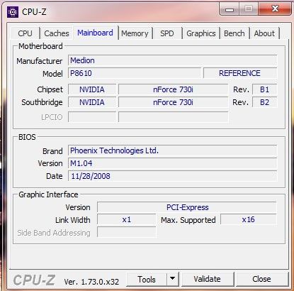

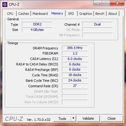

Wie kommst du auf die Idee, dass dein Notebook DDR3 unterstützt?
Und selbst wenn, einen Unterschied würdest du nicht merken (solange du nicht mehr Speicher einbaust).
Ich glaube auch nicht, das man dort DDR3 reinbasteln kann.

"Das Mainboard unterstütz DDR3 Speicher"
Nur mit nem Vorschlaghammer!
https://de.wikipedia.org/wiki/Small...le:Laptop_SODIMM_DDR_Memory_Comparison_V2.svg
https://de.wikipedia.org/wiki/Small_Outline_Dual_Inline_Memory_Module

NVIDIA nForce 730i / GeForce 9300 Chipset Review - nForce 730i / GeForce 9300 Up Close
Der nForce 730i Chipsatz der Kiste unterstützt zwar auch DDR3 RAM, die Kiste hat aber natürlich nur DDR2 RAM-Slots und bringen würde das auch nix...
Wenn man da schnell will nimmt man ne SSD und der Chipsatz unterstützt SATA2 und damit 280MB/s!
