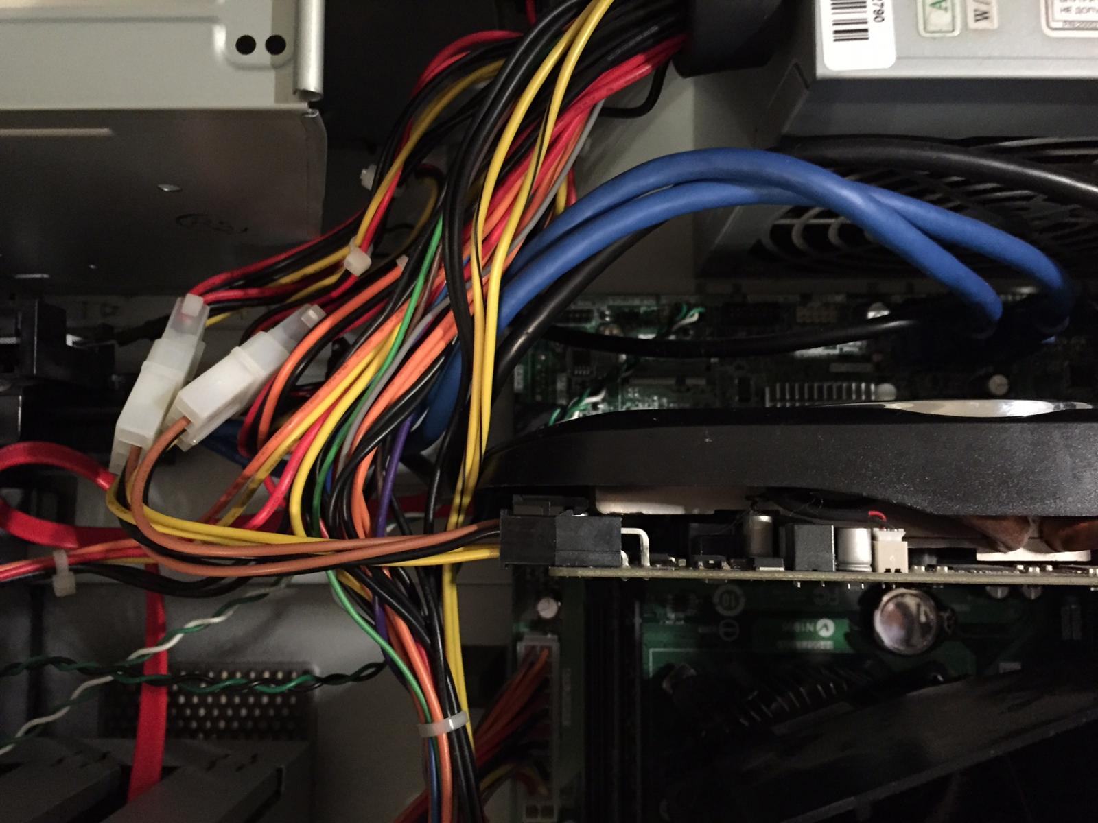

3) Ich habe den 6PIN Adapter falsch angehängt (gibt aber nur 2 Molex Stecker, wo ich den Adapter anhängen kann, also muss Lötarbeit her?)

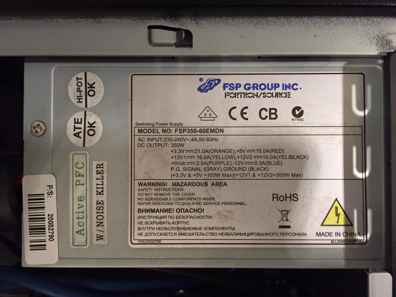

Kann mir jemand helfen?, anbei habe ich ein Bild vom NT und meiner "Konstruktion"...

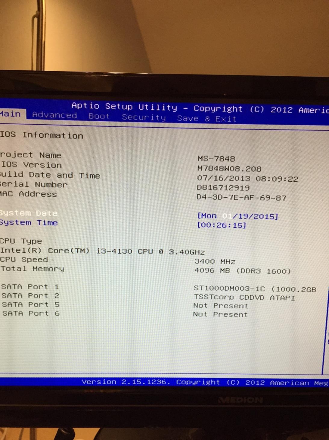

Boardversion kann ich gleich sagen, (es ist aufjedenfall ein MSI7848 mit den nötigen i3 Chipsätzen), ich hänge gerade in einer Win8 Updateorgie.
Hat gerade den Fehler dass ich das Einstellungsmenü nicht öffnen konnte (hat was mit fehlerhaften Verknüpfungen zu tun, Windows eben...), scheinbar kann man aber nur über das Menü das BIOS öffnen, aber ist eine andere Geschichte...
Vom BIOS verspreche ich mir die Boardversion herauszufinden. Und ich teste mal obs vl funzt wenn ich die Onboard GPU deaktiviere.

So, scheinbar hat das Board keine nähere Bezeichnung...
Hab gelesen dass es ein Bios Update dafür gibt. Aber da ich mit anderen Board schon sehr schlechte Erfahrungen mit Bios Updates gemacht habe, würde ich das nur machen wenn das auch mein Problem lösen würde.

Die 2 4PIN Stecker hängen am selben Strang. Gibts irgend einen Elektrotechnik "Insider", der mir sagen kann ob ein 4PIN Molex Strang reicht, um 100W abzugreifen?
Gibts 6Pin Adapter die 4PIN Molex und Sata Anschlüsse kombinieren? Kann ich sowas selbst basteln?
Eine Idee hab ich noch: Kann ich von meinem Modularen NT von meinem Privatrechner ein 6PIN Kabel zu meiner Grafikkarte im anderen PC legen, und dann beide Rechner gleichzeitig starten?
Die Grafikkarte würde dann von außen mit Strom versorgt werden. (Soll ich dabei die Rechner gleichzeitig starten, oder zuerst die Graka unter Strom setzten, und dann den Medion Rechner starten?)
Und zu den schlechten Erfahrungen: Hab mir mal ein Board zerschossen, und eines fast.
EDIT: Hab mir jetzt ein SATA to 4PIN Molex Kabel bestellt. Den 6PIN Adapter hänge ich dann einmal an den besagten neuen Adapter, und an den bestehenden 4PIN Molex Anschluss. Ich hoffe mal dass die Bastelei was wird, denke aber eher nicht... Wer braucht bitte ein 350W (Marken-)Netzteil, wo man die Leistung unmöglich abgreifen kann?
Hmm, nicht zwingend. Bin mir da nicht ganz sicher. Mit Baterie raus, geht man aber auf Nummer sicher!
Eigentlich sollte jeder 4pin Molex umd ie 35W liefern können! Ein normaler 6pin kann auch nur 75W. Vergiss nicht dass die Karte bis zu 75W auch über den PCI-Slot beziehen kann!

FSP Netzteile sind gute Mittelklasse, mit höchstens 200W müsste es locker zurecht kommen. Beim i3 macht mir die Abwärme keine Sorgen, 50W kann man schon fast passiv betreiben.

Wieviel A hat das NT auf der +12V Leitung ? Die Leitung muss ja prinzipiell nur 75W zur Verfügung stellen. Und warum testest du die 5770 nicht mal im 2ten PC den du ja offensichtlich hast ?? :hmm:

Am NT lags definitiv nicht, betreibe mit diesem gerade mit etwas Bauchweh eine GTX460er mit einem i3, und läuft mit Adapter wunderbar.
FSP scheint aufjedenfall gute NTs zu bauen, auch wenn das Innenleben etwas komisch aussieht (scheinbar wahllos weiße isolier "Klekse" auf den Kondis/Spulen im NT aufgebracht)
