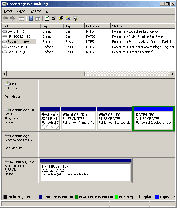

Bitte Bild von der Datenträgerverwaltung damit . Danke
Kann ich noch liefern. Aber ich denke, es hat was mit dem BIOS zu tun. Nun habe ich die gestern ausgebaute HDD via USB-Adapter angeschlossen. Wenn ich sie als Bootdevice wähle erscheint der Fehler:

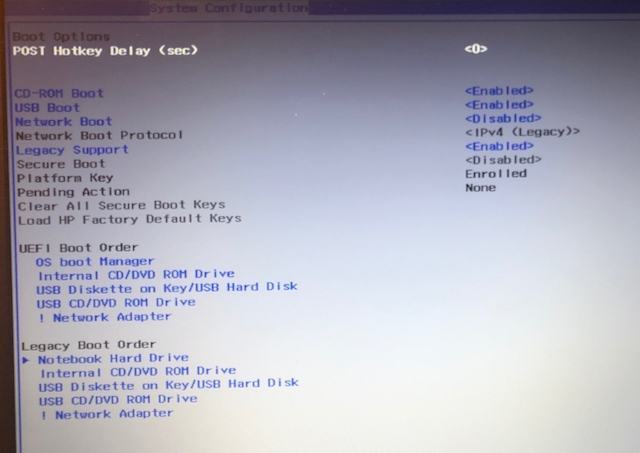

Clear all Secure Boot Keys ?
Bei Legacy Boot Order setze USB Diskette on Key/USB Hard Disk an die erste Stelle mal
Geh ins Bootmenü, dann auf boot von efi file, such die efi datei auf der externen Platte und boote mit der
Erledigt. Keine Änderung. Der Punkt "Firmware Verwaltung" erscheint nicht.

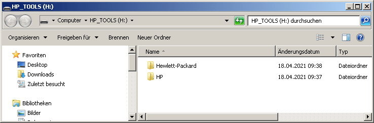

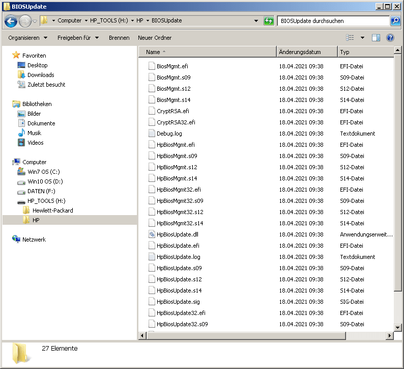

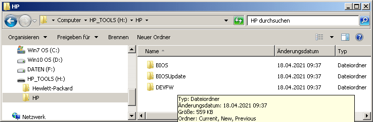

Ich habe jetzten einen USB STick für deinen HP erstellt
Er ist auf aktiv gesetzt -> sollte bootfähig sein
Der Inhalt
Wie sieht das bei dir aus ?
