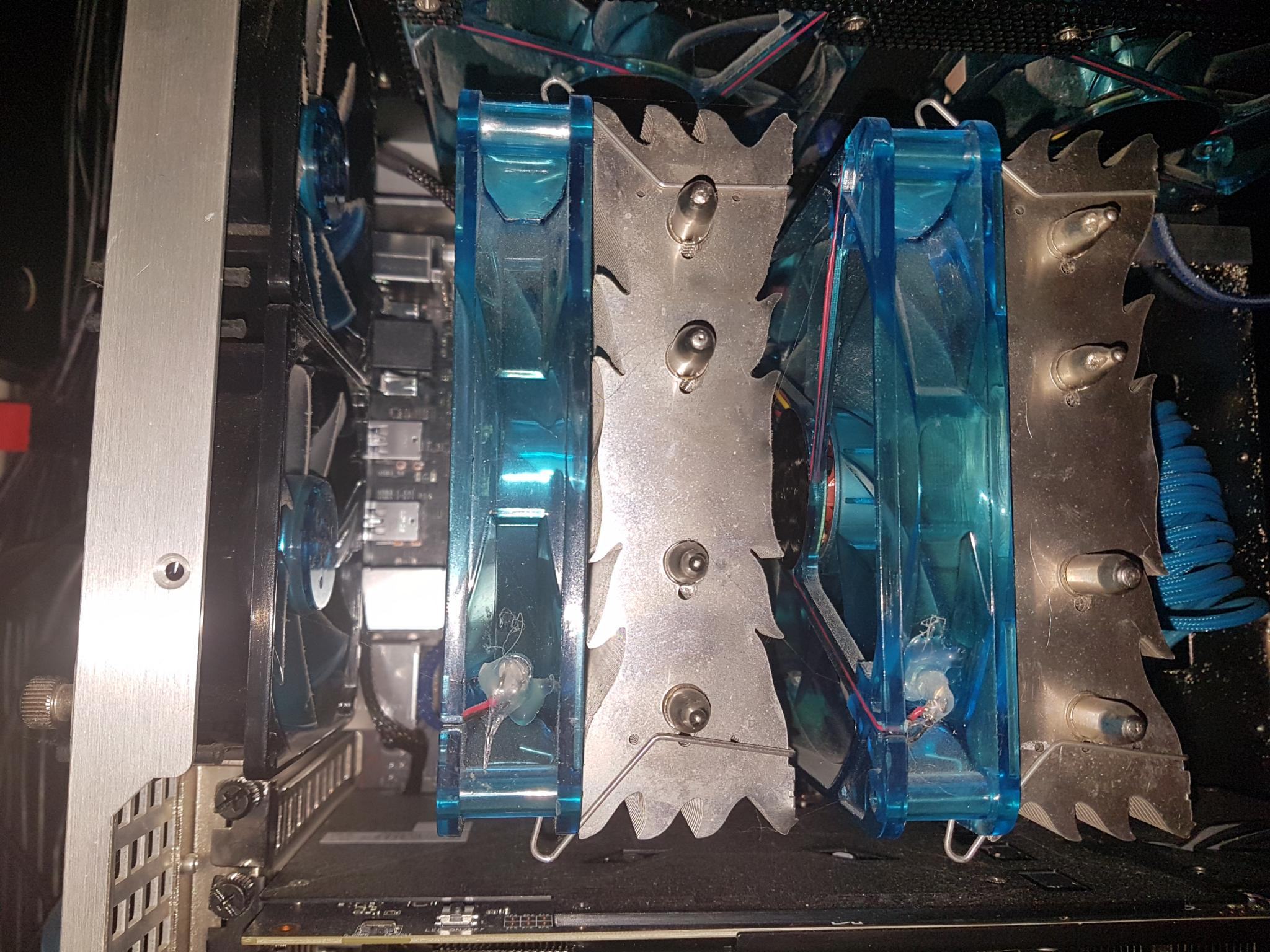

Nu mein einziges bedenken ist das hinten der io Bereich zu hoch für meinen thermaltake ifx-14 mit 2 140er lüftern ist und ggf nicht passt.
Passt das oder muss och umdisponieren?
Würde der Lüfter und der Kühler den über den IO Bereich gehen?
Normal sollte das so sein. Rein mit der höhe sollte es da eigentlich keine Probleme geben.
Ansonsten würde ich einen Noctua, be quiet Dark Rock 4 oder ne AIO kaufen.
Und sollen die Lüfter oben ins GH rein blasen?
dafür ja das foto es geht normal nicht drüber aber bei den neuen isses ja größer
ja die blasen oben rein und hinten raus. hat optische gründe, hab aber beides getestet und keien unterschiede gemerkt
Ich meine ob da da drüber gehen würde von der höhe her.

Hier: iXBT Labs - Five Premium CPU Coolers In Tests - Page 4: Thermalright IFX-14
Weiter unten ist ein Bild, da sieht man wie hoch der Kühler ist. Zudem kann man den Lüfter hoch schieben, oder den hinteren in die Mitte so wie es normal auch sein sollte und den vorderen über die Speicher.

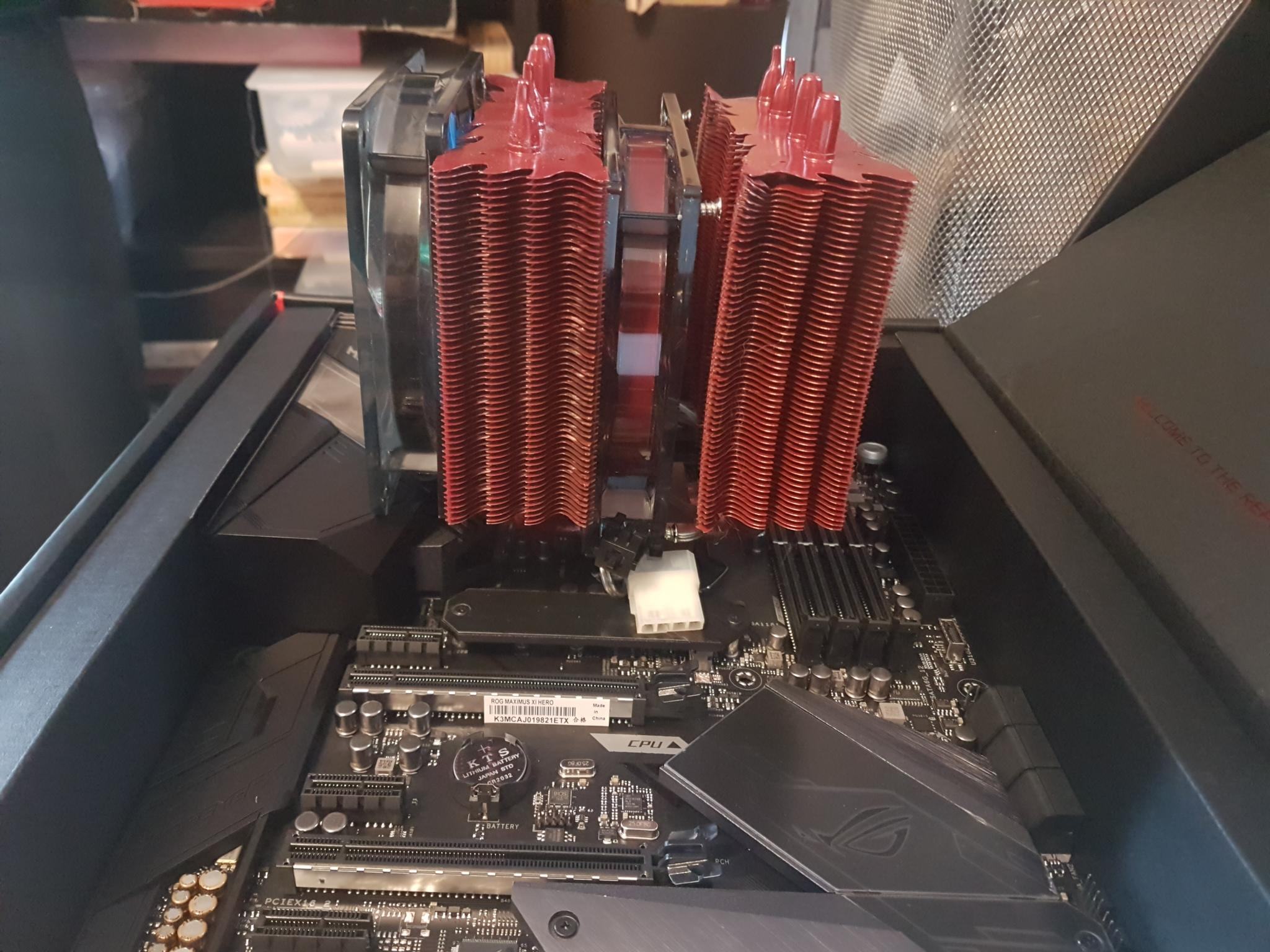

Ich hab jetzt mal den 2. Ifx ausgebuddeld.
Mit 120ern würde das noch gehen.
Der 140er hinten wäre zu hoch.
Oder ich verbau nur in der mitte den einen 140er.
Die CPU setzt den Kühler noch ein Stück höher. Und der Lüfter kommt immer noch vorne hin und nicht hinten.
Normal vorne 120mm und in der mitte der 140mm, dann passt das auch mit dem Speicher.
