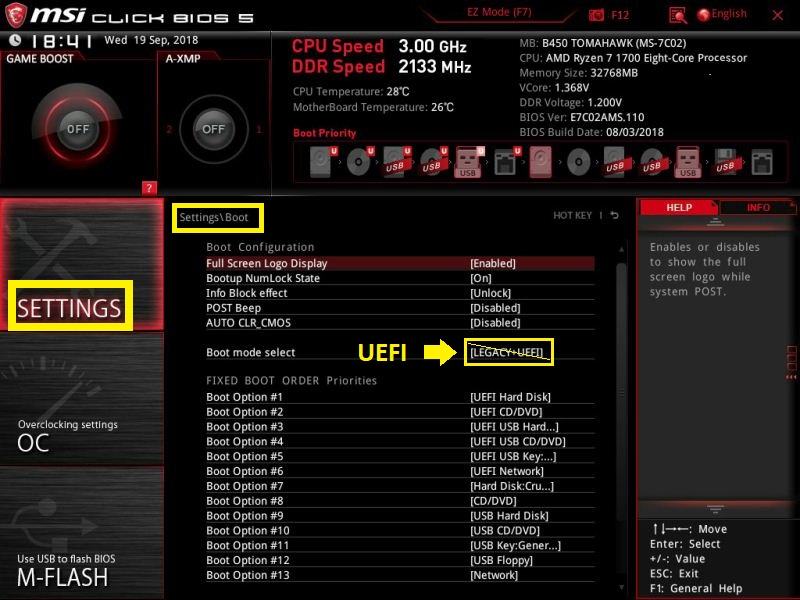

Im Mainboard Bios Resizable BAR deaktivieren, um Probleme mit Resizable BAR auszuschließen.
Wenn du Legacy + Uefi Boot im Bios aktiviert hast (Bild 2 unten) kann das ebenfalls Problem mit der RX 6700XT verursachen.
Nur Uefi Boot sollte aktiviert sein, damit Resizable BAR funktioniert.
In HWInfo64 (Systemzusammenstellung unten rechts) kannst du prüfen ob Uefi Boot aktiviert ist.
HWiNFO64: https://www.hwinfo.com/download/
